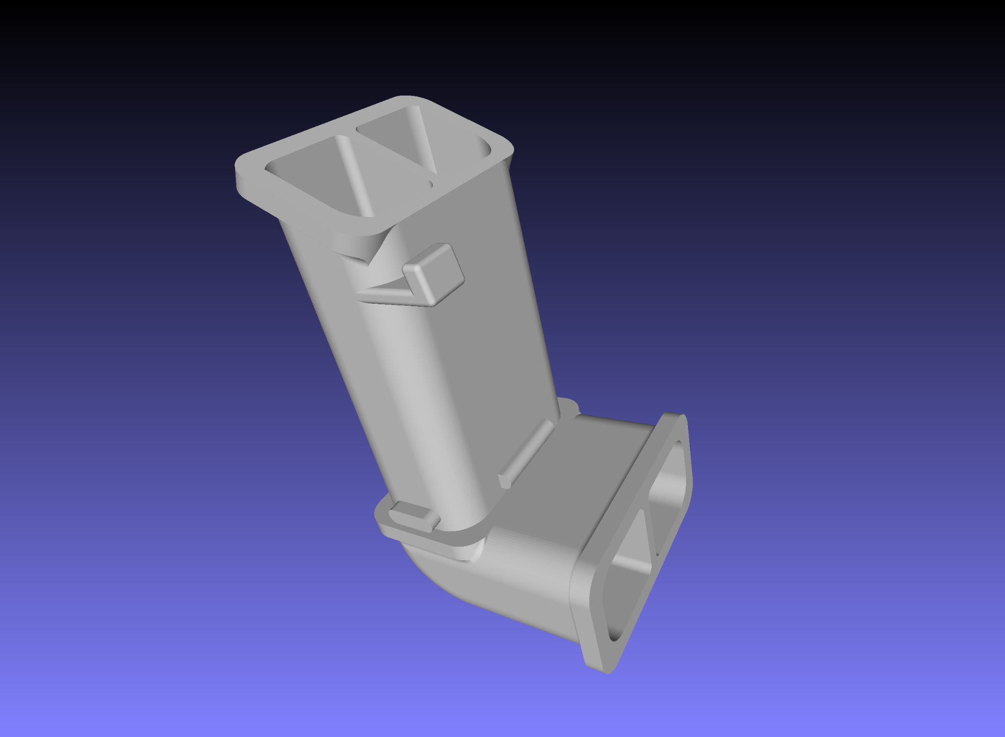

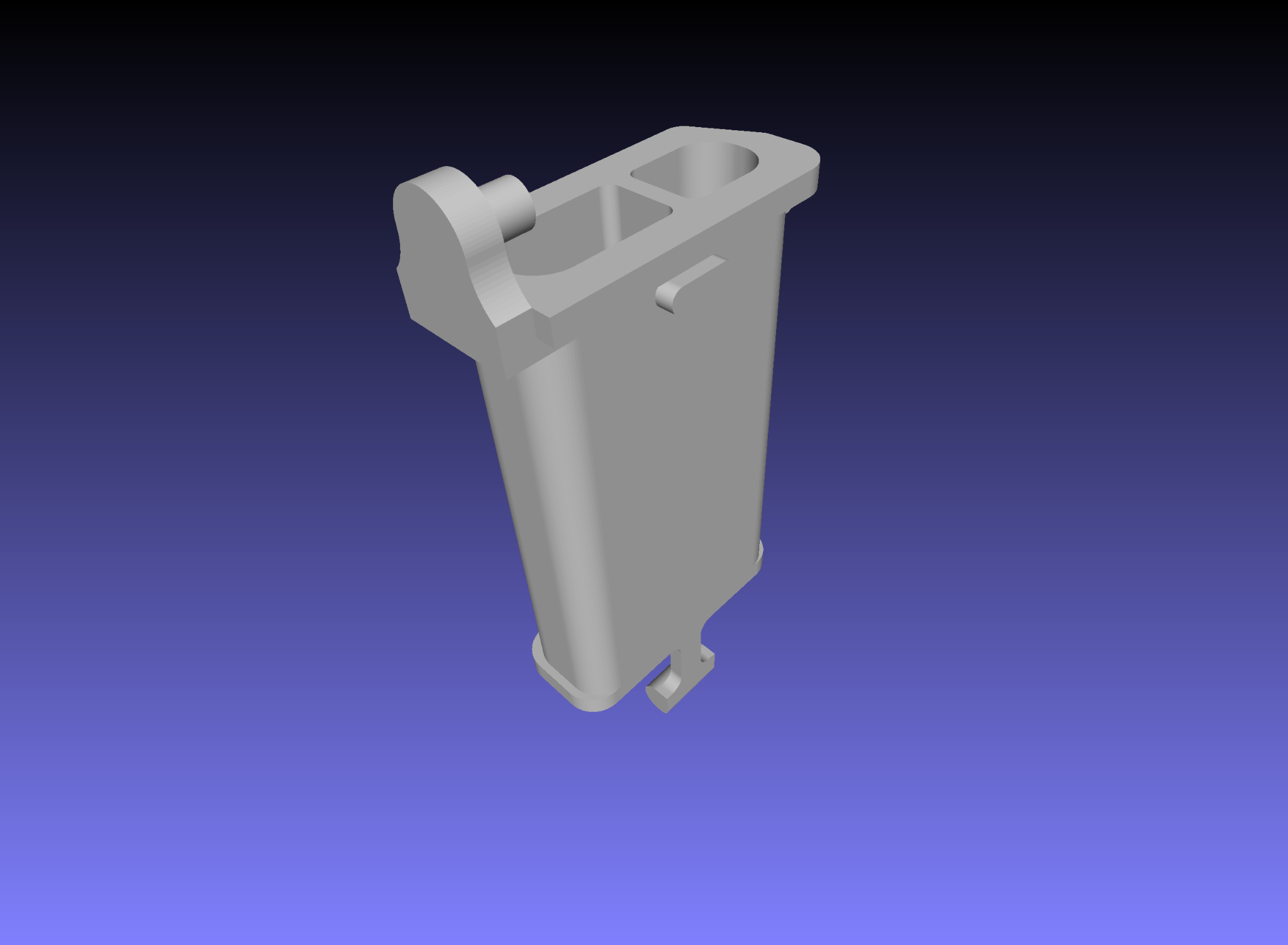

Re: Fehlende Teile Luftfilterkasten
Verfasst: Mo Jul 04, 2022 11:54
von woddel
Das ist mehr als Großartig!
Ich habe hier mal Vorschauen der Files:

@beary und alle die es interessiert:
An dem Teil mit dem etwas konischen Ende fehlt ein Loch in das der kleine Zylinder des Geraden Teils gesteckt wird.
Das gerade Teil war ganz knapp zu kurz zum einfädeln der unteren zylindrischen Nase im Gehäuse. Allerdings ist glaube ich das Gehäuse nicht super präzise gefertigt. Ich habe die Aufnahme im Gehäuse zum Einfädeln ein klein wenig konisch geschnitzt.
Das Teil auf der Lufideckelseite ließ sich nicht komplett mit seinem Haken festmachen.
Das ist aber halb wild.
Das Material scheint brauchbar zu sein.
Es quillt angeblich unter längerer Einwirkung von Sprit.
Sonst ist es recht wiederstandsfähig.
Es ist ziemlich steif und erstaunlich zäh.
Vermutlich würde die halbe Materialstärke auch locker reichen.
Durch die Steifheit muss man die Rastnasen recht nachdrücklich mit Hilfe eines Schraubenziehers überzeugen ins Loch zu schlupfen. Das Material kann ganz schön was ab.
Da wäre jeweils eine Abschrägung hilfreich.
Habe ich mit dem Taschenmesser gemacht.
Der Luftfilterkasten hat so große Toleranzen das mit weicherem Material die Schnorchel wohl dichter sitzen würden. Aber das ist wohl eher unwichtig.
Am Ende sieht das jedenfalls unter der Bank viel aufgeräumter aus.
Wenn man an den 3d-files verbessern möchte:
1. das fehlende Loch wäre gut.
2. die Rastnasen schräg anlegen vereinfacht die Montage. Eventuell ist das Abschrägen mit dem Messer aber wegen der glatten Oberfläche sogar besser.
3. eventuell wären Schlaufen außen an dem Schnorchel dem auch das Loch fehlt ganz prima um den vergaserentlüftungsschlauch, Kabel oder was auch immer mit einem Kabelbinder zu fixen.
Aber im Grunde passt das schon.
Man muss die Dinger ja nahezu nie demontieren.
Sonst müsste gummiartigeres her.
