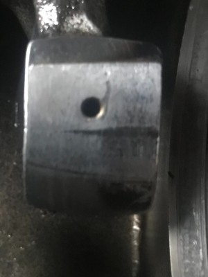

Scheibe hängt da noch die Makierungen hab ich gefunden.
Jetzt bin ich verwirrt was mit richtigen Ot gemeint ist?
Bin grade dabei die Kupplung auszubauen, meine Reibscheiben haben alle 2,74mm-2,78mm, die Stahlschriben sehen auch alle gut aus, Federn sind alle bei 41mm +\-0,1mm aber die Druckstange ist definitiv nicht mehr 180,5mm hab den Bügel in der Firma vergessen, abermals kann optisch schon den unterschied sehen das die eine Seite abgenutzt ist.
Kann das schon mein Problem sein für schweres Kuppeln und das die Kupplung nicht mehr 100% trennt?
Ich arbeite mich jetzt zur Ölpumpe vor, muss ich da noch auf was achten beim demontieren der Kupplung?

Die Kupplungsdruckstange und der Exzenter laufen sich arg ein, Hiha gab mir mal den Tipp mit Aufschweissen mit Hartmetall, was ich nur empfehlen kann.

Hoi,
die Kupplung ist unkritisch was sie Reibscheiben angeht, einfach wieder zusamme setzen. Druckstange kann man mit Geduld und Wärme reparieren, sprich verlängern und die Enden wieder schön schleifen. Die Macke im Ausrückhebel wie beschrieben aufschweißen,
oder einfach abschleifen...i.V.m. der verlängerten Druckstange wie neu... :wink:

Ja, das mit aufschweissen hab ich auch schon gelesen.
Wie verlängere ich die Druckstange? Davon hab ich noch nichts gelesen....
Gibt es einen brauchbaren Trick wie man die Zentralmutter losbekommt, ich bin heute fast dran verzweifelt....

...Schlagschrauber... :D
... und Du brauchst einen Gegenhalter...
Kupplungsdruckstange mit dem Heißluftfön am Ende erwärmen und das Stahlendstück " mit fui Gfui" drehend-ziehend herausbugsieren...ca. 10% brechen ab, da das Übermaß stark unterschiedlich ist...manche halten wie die Pest ... :twisted:
Dann mit ein, zwei passenden (ich glaube 3mm) Interlegscheiben wieder zusammenfügen....

Und ich dachte ich mach die Druckstange wieder hübsch, den Hebel schweisse ich auf und fertige mir einen längeren Druckpilz an......

Den Hebel musst Du übrigens hart aufschweißen. Normaler Schweißdraht ist zu weich, der drückt sich gleich weg.

Hab nun die Ölpumpen auseinander gebaut, Maßhaltig laut Buchli sind die Bauteile,
Was mir jedoch aufgefallen ist, ist eine Riffe auf jeden Zahn vom Zahnrad, das Gehäuse sieht gut aus, bis auf paar Riffen Axial.
Was meint Ihr?

Muss man hier schon schweißen?

Übrigens hab ich die Zentralmutter ganz bisschen mit Heißluftföhn warm gemacht, das Getriebe in höchsten Gang und mit der Mutter vom Ritzel blockiert, ging super einfach und ohne viel Kraft.

Die scavengerpumpe würde ich erneuern.
Der Hebel müsste geschweißt werden, weil der so nicht gut ist.
