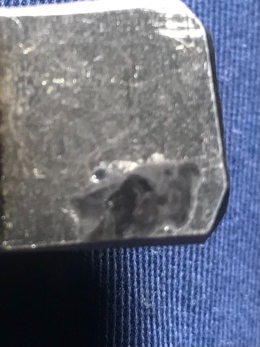

Hab nun die Ölpumpen auseinander gebaut, Maßhaltig laut Buchli sind die Bauteile,
Was mir jedoch aufgefallen ist, ist eine Riffe auf jeden Zahn vom Zahnrad, das Gehäuse sieht gut aus, bis auf paar Riffen Axial.
Was meint Ihr?
Was meint Ihr?

Fettschwein
- Beiträge: 104
- Registriert: Do Mai 28, 2020 20:26
- Wohnort: Nördlich der Elbe
Re: Motor bläut beim anlassen
Muss man hier schon schweißen?

- Beiträge: 4086
Die scavengerpumpe würde ich erneuern.
Der Hebel müsste geschweißt werden, weil der so nicht gut ist.
Vom Hans habe ich von vor dem vorletzten Treffen am Sölk noch einen Vorletzten Knebel.
Den müsste ich erstmal mit der Diamantscheibe einebnen.
Bei Bedarf PN und nur Porto an mich.
Dem Hans darf gerne ein Bier wo und wann spendiert werden.

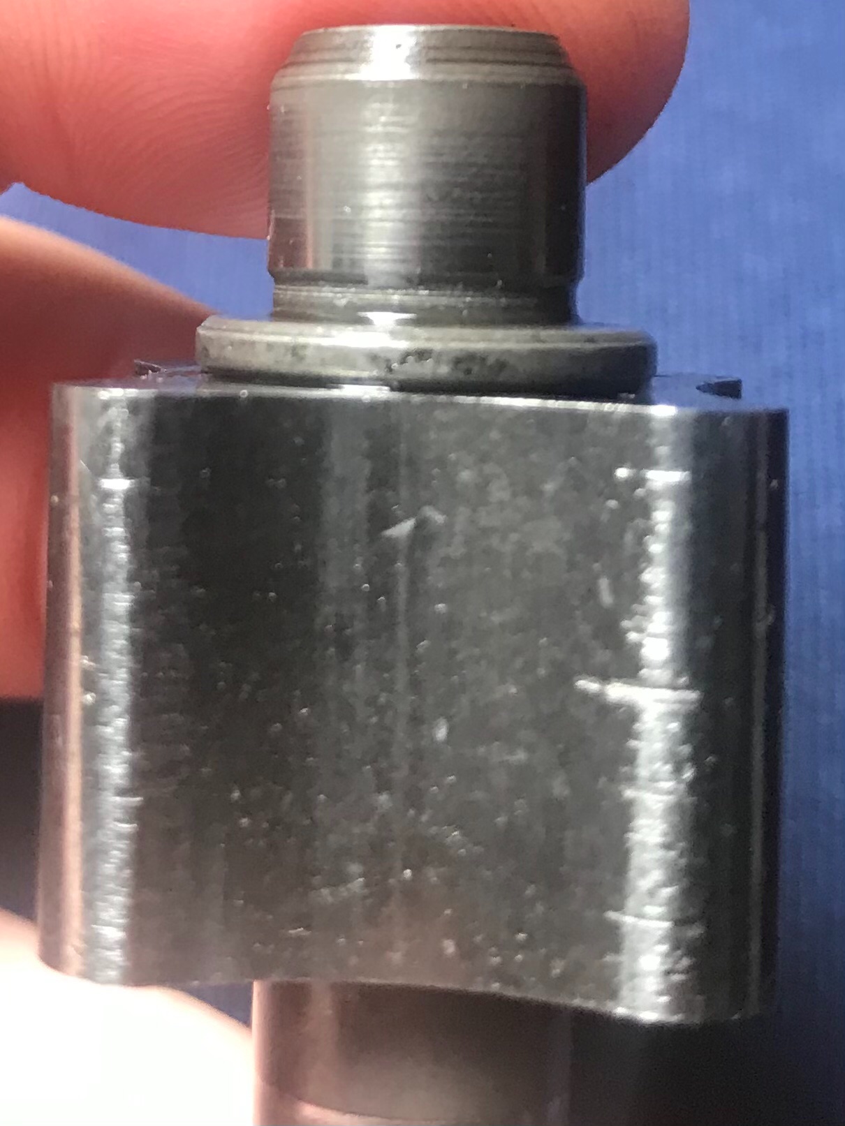

Fettschwein
- Beiträge: 104
Moin, hab jetzt Kipphebelgehäusedeckel runter,
Was meint Ihr? Einlass Auslass
