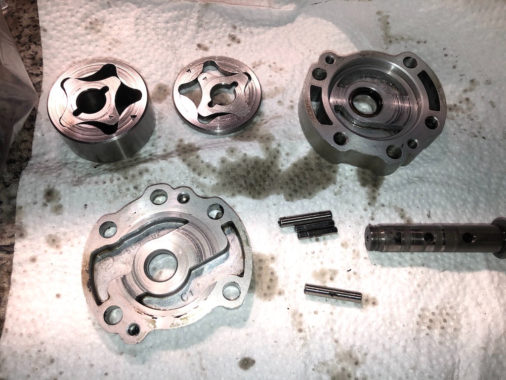

Beitragvon woddel » Sa Mai 02, 2020 0:23
Das ist jetzt glaube ich nicht mehr neuwertig...
Ist das schon Schrott?
Woddel
Beiträge: 4087
Re: Motor Revision Planung
Beitragvon rei97 » Sa Mai 02, 2020 6:41
Solange in den Trochoiden keine Riefen sind und das Trochoidenspiel noch nicht zu groß ist (Bucheli), reicht es die Dichtringe zu tauschen.
Beiträge: 2332
Beitragvon woddel » Sa Mai 02, 2020 15:01
Die Spaltmaße der Ölpumpen sind voll im vorgeschriebenen Bereich.
Die inneren Flächen der Pumpen sehen wesentlich besser aus.
Wenn die radialen Riefen nicht weiter Bedeutung haben dann beringe ich nur neu.
Pleuel am unteren Auge ist auch gut. 0.4 m Spiel. Pleuel kippt oben um eine Winzigkeit über 1mm. Gefühlt ist die KW gut.
Woddel
Beiträge: 2332
Beitragvon woddel » Sa Mai 02, 2020 15:02
Schleifen oder wegschmeißen?
Beiträge: 4087
Beitragvon rei97 » Sa Mai 02, 2020 16:06
Die beiden sind fertig.
