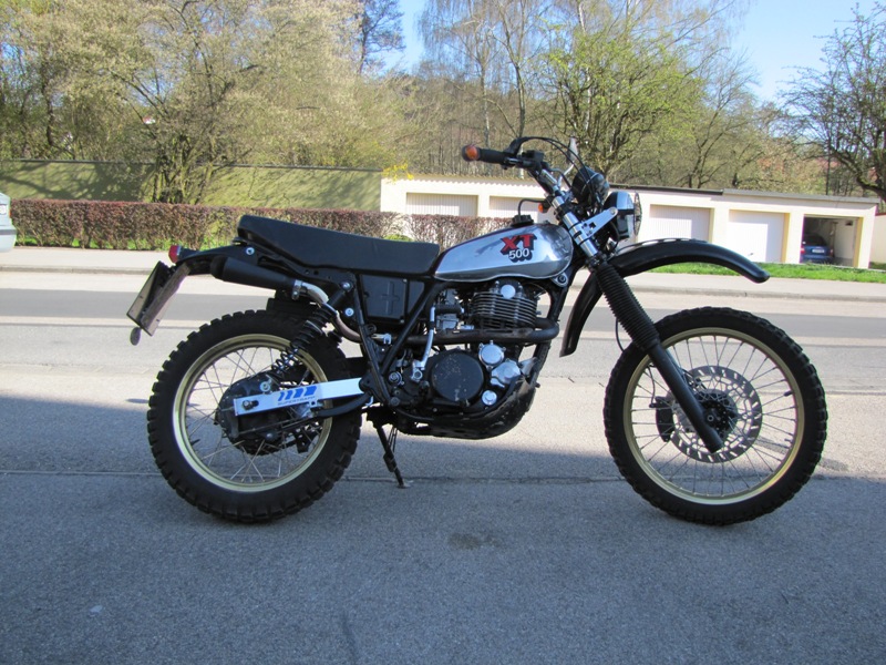

Und: Die 600er Gabeln sind länger als die der 500er. Wenn Du hinterher keinen Endurochopper haben willst, überleg Dir, wie Du die Fahrwerksgeometrie halbwegs beibehalten kannst! Gabel kürzen oder weit durchstecken, längere Federbeine...
Kann dann etwa so aussehen:
