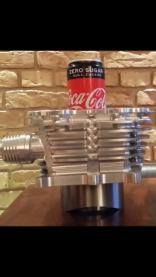

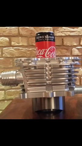

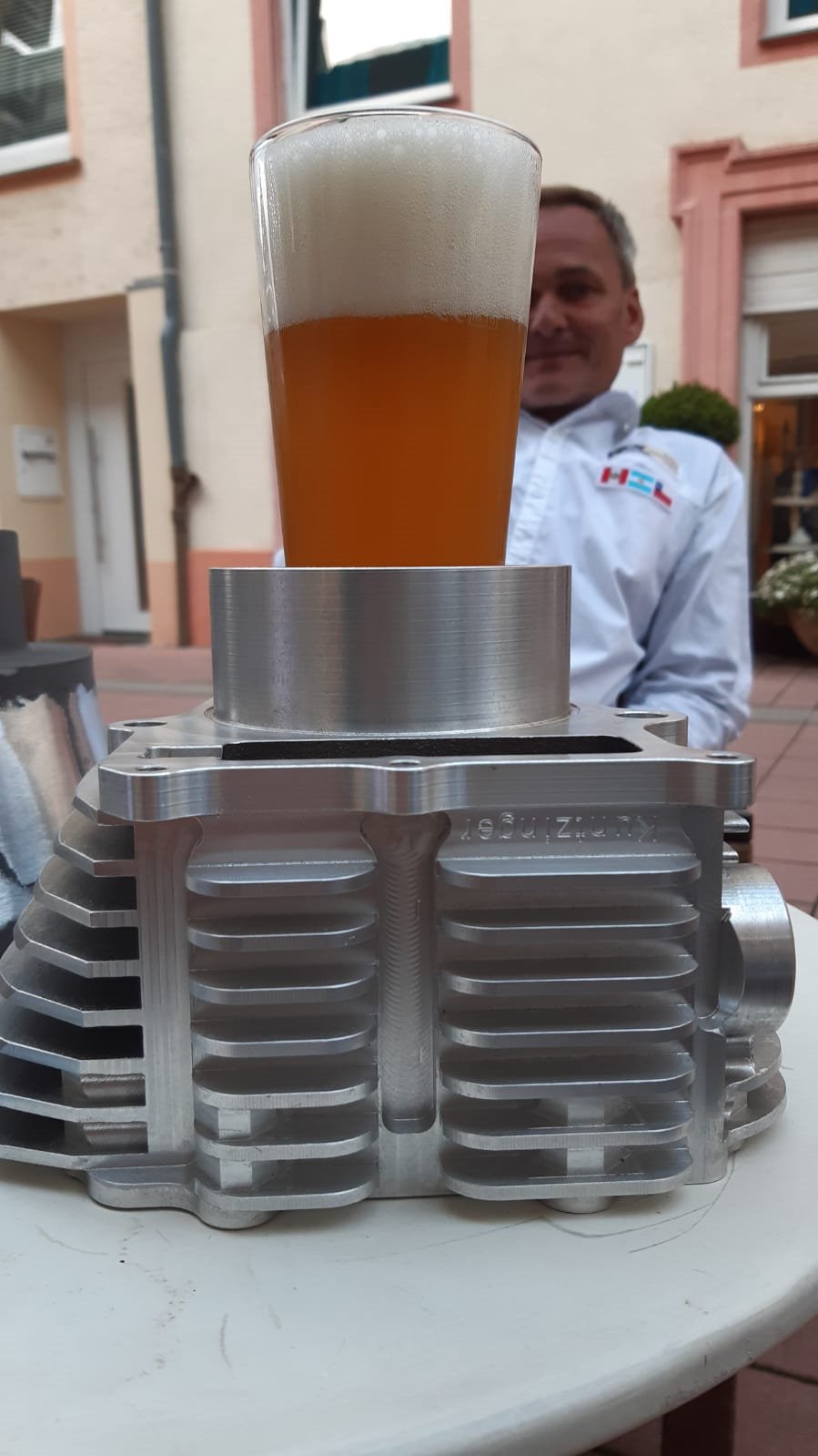

Bekommt man beim CNC-Fräser deines Vertrauens !Genau, Prost! Macht das.
Gruß KuntzingerHi Kuntzinger wo gibt es denn so tolle Weizenglashalter
Respekt für deine tolle Arbeit![]()
Gruß, Peter
Nur in Berlin werden die nicht als Bierglashalter benutzt !

Und genau darum geht’s doch. Der eine mag Bier und der andere zuckerlose Cola.....wichtig ist, dass man seine Träume verwirklicht.

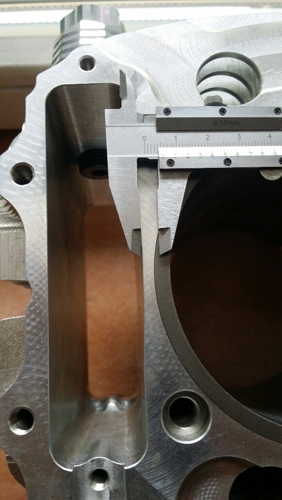

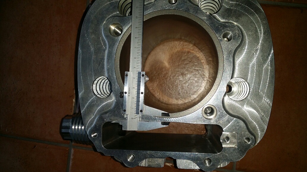

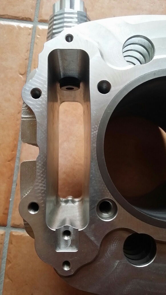

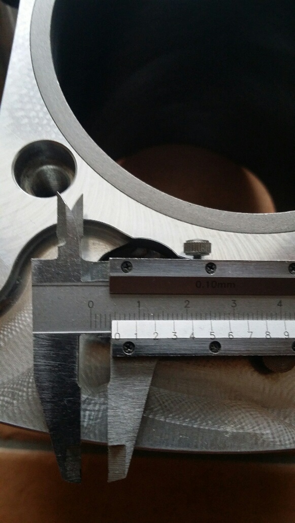

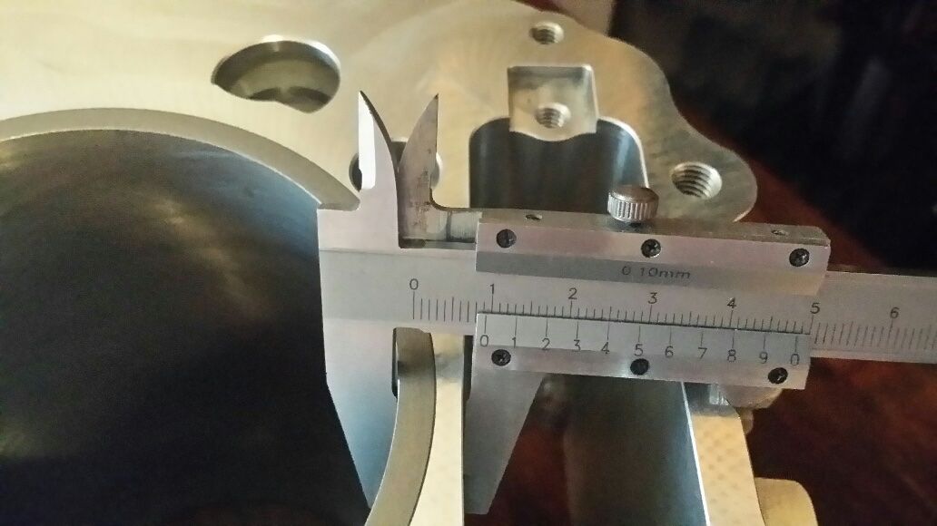

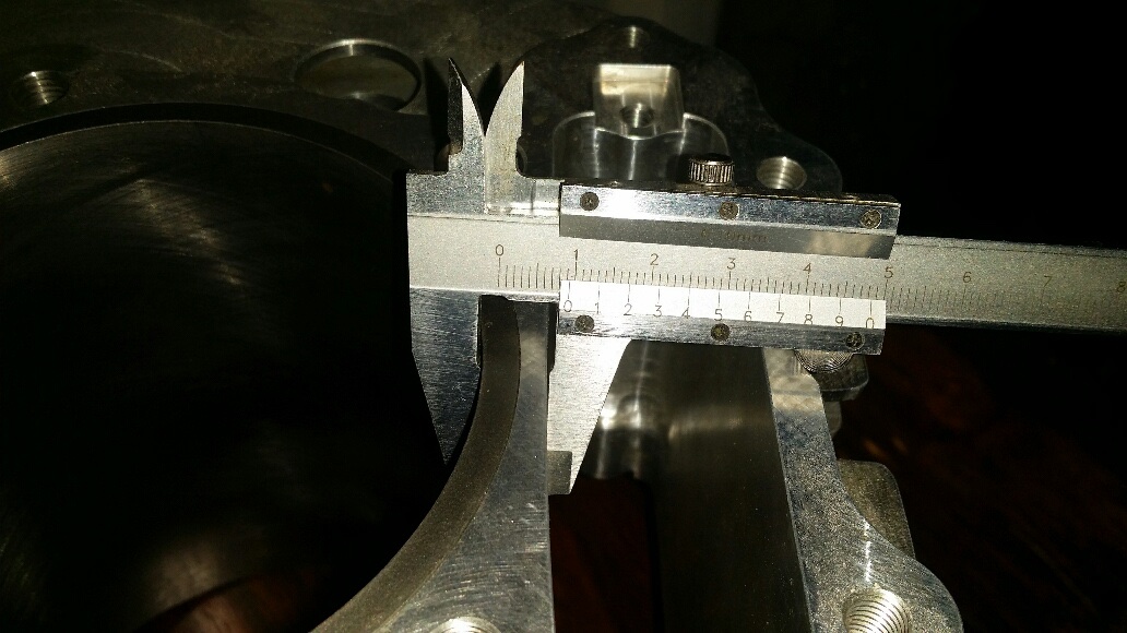

Warum hast du bzw. HEINZ bedenken an der Stelle ?Grüße nach Berlin und Genua
Die Dichfläche zum Kettenschacht habe ich inzwischen für Bohrungen ab 100 mm auf Hinweis von HH um
5 mm im kritischen Bereich vergrößert.
Kuntzinger
Mein CNC Zylinder hat an der Stelle 5,5mm und dann kommen ja noch mal 2,5mm Buchse dazu, also 8mm Wandstärke zum Kettenschacht !
Warum sollte es da Probleme geben ?

hallo Hardy,
keine Bedenken. Ich pers. würde mir bei 98,00 mm Bohrung auch noch keine Gedanken machen. Bei 97,00er Bohrung,
sowohl mit Nikasil als auch mit Laufbuchse gab es bei den Rennmotoren von Hans Mühlbauer auch keinerlei Probleme
mit der Abdichtung des Zylinderkopfes zum Kettenschacht.
Ich wünsche Dir viel Freude mit dem neuen Dampfhammer. Das wird mit Sicherheit ein großer Wurf.
Heinz meinte nur, da der Zylinderkopf an dieser Stelle mehr Material hat, würde er sich für Motoren mit 100,00 mm Bohrung an dieser
dünnsten Stelle zum Kettenschacht hin eine Verbreiterung der Dichtfläche wünschen bzw. vorschlagen . Das war für mich eine kleine Änderung am Kernkasten und deshalb auch kein Problem für zukünftige Zylinder ohne großen Aufwand zu ändern. Auch im Fußbereich gibt es die Möglichkeit
mehr Material im Dichtungsbereich ( unterhalb des Vergasers ) stehen zu lassen. Kostet keinen Mehraufwand und bringt zusätzliche Auflagefläche.
Aber im 100,00 mm Bereich + x ( bis 102,00 mm sind möglich ) gibt es dann sicher nicht mehr so viele Anwender. Wer weiß.
In diesem Sinne....weitermachen
Gruß Kuntzinger
