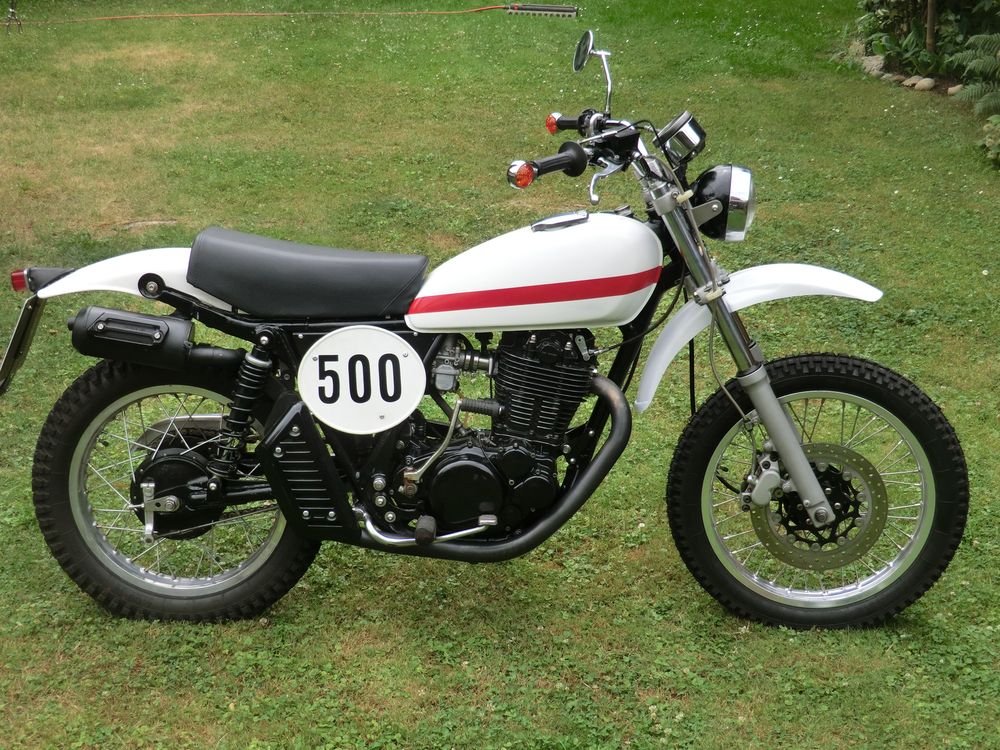

Hallo allerseits,
anbei ein Vollbild

peterfus
Beiträge: 37
Registriert: Di Jan 24, 2017 17:19
Re: Enduroumbau
Beitragvon peterfus » Mo Jun 24, 2019 14:30
Hallo Michael,
Ja, Danke für dein Lob und dein Interesse.
Dann mal zu den Einzelheiten und der Geschichte.
Ich bekam für 600 Euro eine 78er sehr vergammelte SR angeboten und kaufte sie.
Aber alles außer Rahmen und Tank waren verottet und unbrauchbar.
Also in der Garage umgeschaut und aufgesammelt was passen könnte:
Eine TDR-Gabel in XT600er Brücken.
TZ-Vorderradnabe mit Nirospeichen in eine 19er-MZ-Felge eingespeicht.
300er Bremsscheibe mit 4-Kolbenzange von Yamaha TDR
Auspuff: Vorne dicker SR krümmer, Mittelteil Eigenbau, hinten XT600 Endtopf.
Am Rahmen die Soziusrasten abgeflext, Hech etwas geliftet, Stoßdämpferaufnahmen angepasst.
Orginal SR Tank mal provisorisch mit weißem Spraylack beblasen.
Hinten ein Kedo XT-Kunsstoffkotflügel.Vorne ein älteres Zubehörteil
Motor: 620er Höfermotor mit 36 VN Vergaser - geht fantastisch.
12 Volt Röbi Regler, geschlossener Gel Akku, Orginal XT-Scheinwerfer.
Die Sitzbank war ein altes Suzuki- Crossteil, wurde ein bischen umgepolstert.
Was sonst noch dran ist wurde selbst angefertigt:
Kettenschutz,Tachohalterung,NummernschildhalterZündschlosshalter nach unten verlegt,
Gaszug, Bremszug, Luftfilterkasten, Seitenständer, Kabelbaum, Seitendeckel, Lenkanschläge.
Bestimmt was vergessen - fragt halt nochmal.
Liebe Grüße Peter

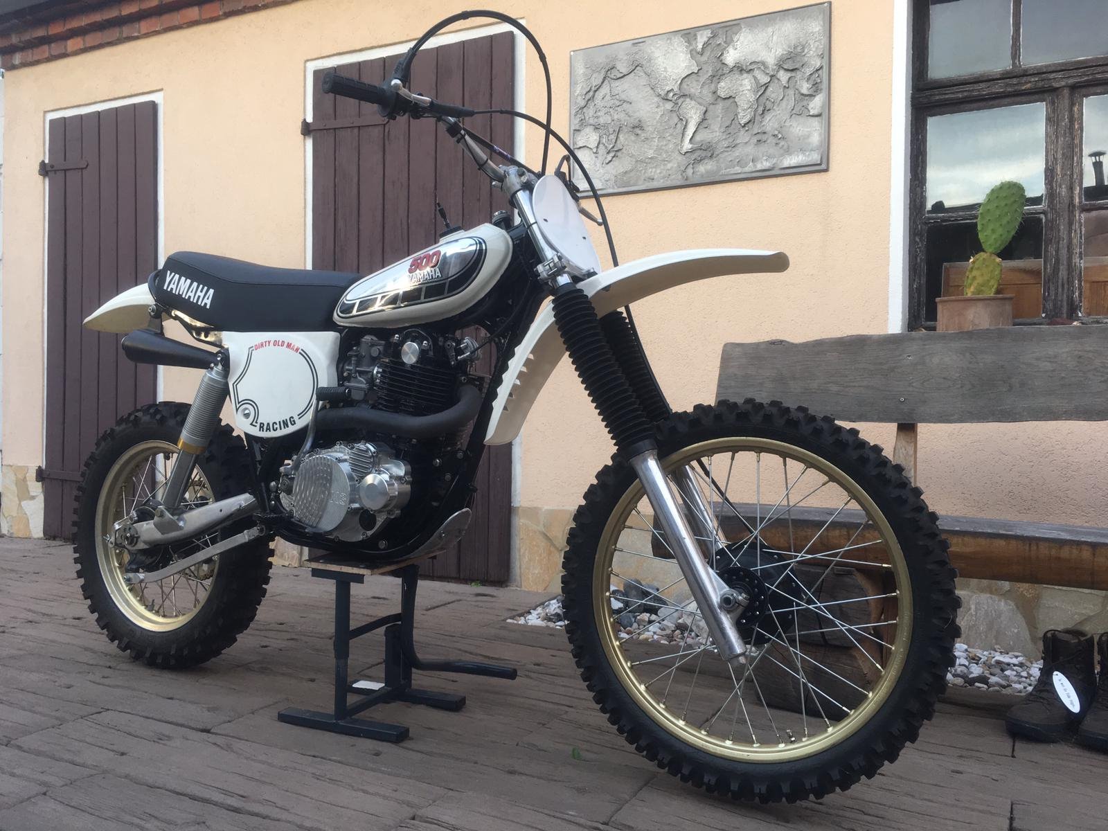

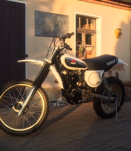

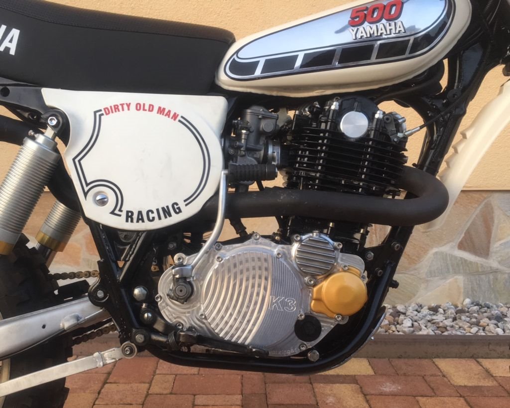

Kuntzinger
Beiträge: 271
Re: Enduroumbau
Beitragvon Kuntzinger » Mi Jun 26, 2019 9:52
@Olivetti,
irgendwann kommt fast jeder XT500 Fahrer mal an den Punkt, wo er denkt, jetzt muß sich etwas ändern :-)
Die einen kaufen sich eine modernere Enduro und sind wieder glücklich. Die anderen arangieren sich und
haben weiterhin Freude mit der "Uroma" .
Aus fast dreißig Jahren Erfahrung mit der XT500 wage ich zu behaupten, dass es nur zwei Wege gibt, die XT500
sinnvoll zu modifizieren. Der eine ist der sanfte Weg mit kleinen Verbesserungen, welche das ursprüngliche Erscheinungsbild
und vor allem die Fahrwerksgeometrie nur unwesentlich verändern (hier ist vor allem der niedrige Schwerpunkt ein Vorteil beim
Endurowandern (mehr ist nicht ).
Der andere von mir eingeschlagene Weg verfolgt die Idee, mit den Teilen der frühen 80iger den Jungs aus USA zu folgen
und sich die Maschinen anzuschauen, mit denen diese damals wieder Motocross-Rennen gefahren sind. Da wurden Teile der YZ
Baureihe ( Gabel, Tank )und der RM von Suzuki ( Schwinge ) oder Profab verbaut, und auch Änderungen am Rahmen bzw. ganz neue
Rahmen (siehe HL) wurden entwickelt.
Dazu versuche ich mit all meiinen Möglichkeiten, Schwachstellen abzustellen, um die Maschine auf ein technisch höheres Niveau zu bringen.
Vor vier Jahren habe ich mein Projekt gestartet (XT500 aus dem Dornröschenschlaf hier im Forum )
Ich wollte kiompromisslos mit zeitgenössischer Technik von damals eine XT mit MC Anleihen bauen, wie ich mir die XT500 vor 30 Jahren gewünscht hätte. Der aktuelle Stand hier im Bild......(Momentan kümmere ich mich um den Motorenbaukasten )
Demnächst soll hier ein 88er Nikasil Zylinder mit CNC-optimiertem Zylinderkopf seine Arbeit aufnehmen und für standfeste und drehfreudige 40 PS sorgen. Ein Beleuchtungskit ist in Vorbereitung (siehe TT500 mit Strassenzulassung) vielleicht schaffe ich es ja noch, mal ein klassisches Motocrossrennen mitzufahren. Nur so zum Spaß :-)
Viel Erfolg und Freude bei deinem Projekt, welches schon weltweit Tausende vor Dir in Angriff genommen haben. jeder auf seine Art.
Gruß Kuntzinger
