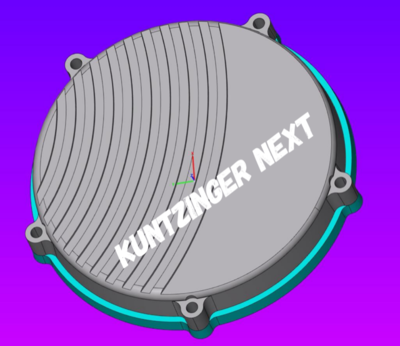

Hier geht's gerade auch weiter.
Da ich noch einige sehr unansehnliche Kupplungsgehäusedecckel sowohl XT, als auch SR
liegen habe, konnte ich der Versuchung nicht wiederstehen, auf Basis meiner vorhandenen
separaten CNC-Kupplungsdeckel eine adaptierbare Lösung mit einer Aufwertung des
Motorgehäuses zu realisieren. Blöderweise sind zwei unterschiedliche Adapterringe nötig. Nicht nur wegen des
geringfügig abweichenden Durchmessers der beiden Kupplungen von XT und SR.
Trotzdem ist die Variante ja auf Grund des zu erwartenden geringeren Fertigungsaufwandes nicht uninteressant.
Deshalb zeige ich das mal hier.
Auch kann ich den separaten Kupplungsdeckel intransparentem schlagzähem Kunststoff fräsen. Das macht dann
einen optionalen Verbau einer öfter schon an mich herangetragenen "Bullaugen-Variante" möglich.
Natürlich ist das der Beginn einer "Trockenkupplung"......:-)) kleiner Scherz......
Gruß Kuntzinger

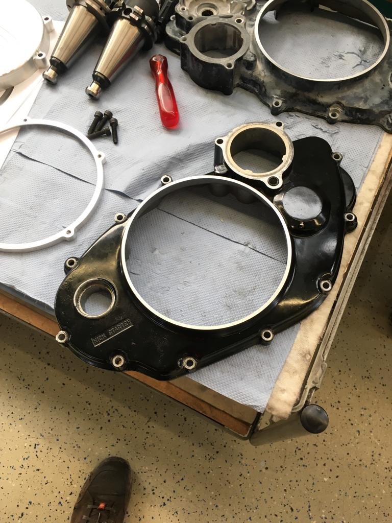

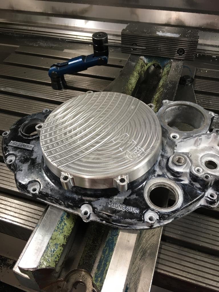

Beiträge: 271
Re: XT500 CNC Kupplungsgehäusedeckel mit integriertem Kupplungsdeckel
Beitragvon Kuntzinger » Di Apr 02, 2019 15:11

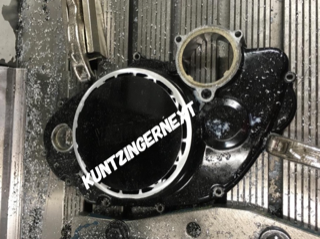

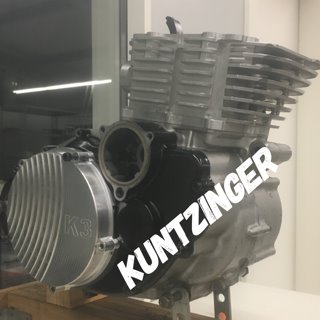

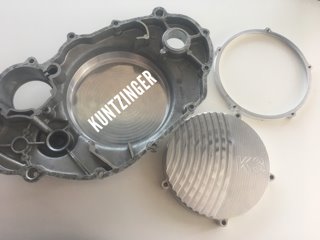

Hat lange gedauert, bis ich mal wieder etwas Zeit hatte, das Projekt weiter zu individualisieren.
Aber nun können auch defekte oder im Kupplungsglockenbereich unansehnliche Originalgehäuse
einer neuen Nutzung mit verbessertem Gebrauchswert zugeführt werden.
Der Umbau der XT Gehäusedeckel benötigt einen anderen Adapterring als bei den SR Gehäusen.
Das Gute ist, der stabilere, aber durch den Verstärkungsring größere Kupplungskorb der SR paßt jetzt
auch in das mit separatem CNC Kupplungsdeckel modifizierte XT Gehäuse. hier im Bild ist allerdings
ein SR Gehäuse zu sehen. Das XT Gehäuse muß erst noch zum Lackieren.
Für den Umbau muß das Originalgehäuse allerdings auf die Fräse. Wer im Kupplungsbereich beschädigte
Gehäuse abzugeben hat, kann sich gerne bei mir melden. Die Verschraubungsbohrungen sollten aber noch
in Ordnung sein. Gegen den Korrosions-Fraß in diesem Bereich habe ich leider noch keine Reparaturmethode.
Gruß Kuntzinger

Twinshocker
Beiträge: 379
Wohnort: Allgäu
Beitragvon Twinshocker » Di Apr 02, 2019 17:11
Wie befestigst du den Adapterring am Gehäuse ?
Twinshocker
Beiträge: 379
Wohnort: Allgäu
Beitragvon Twinshocker » Di Apr 02, 2019 18:00
Ich seh grad das hast du mir ja schonmal erklärt
Xanrel
Beiträge: 140
Beitragvon Xanrel » Di Apr 02, 2019 19:13
Verdammt sieht das interessant aus! :D
gost
Beiträge: 173
Wohnort: LKR PAF
Beitragvon gost » Fr Apr 05, 2019 13:24
täte mich auch interessieren :eek: darf ich es auch wissen :cry: :wink:
Twinshocker
Beiträge: 379
Wohnort: Allgäu
Beitragvon Twinshocker » So Apr 07, 2019 11:01
Der dünne Ring mit den Gewinden wird in den ausgedrehten Deckel eingepresst/geschrumpft und an dem wird dann der neue Deckel angeschraubt.
Glaub ich :P
Kuntzinger
Beiträge: 271
Beitragvon Kuntzinger » Mo Apr 08, 2019 11:33
Tatsächlich werden die originalen Gehäusedeckel der SR und der XT auf der CNC Fräse passend bearbeitet.
Die Adapterringe werden ebenfalls auf Passung gefräst (für die SR500 Gehäuse müssen die Adapterringe eine
andere Form haben als wie bei der XT ). Im Bereich der Dichtflächen werden Adapterring und Gehäuse dauerhaft
verklebt und verschraubt. Die Verschraubung garantiert die Qualität und Dauerhaftigkeit des Umbaus auch bei
härtester Beanspruchung (Sturz etc.)
Der neue separate CNC Kupplungsdeckel besitzt eine Nut für einen 0-Ring (Sondergröße weil sehr dünn), welcher auf
dem umlaufenden Rand des Adapterringes für Dichtheit sorgt. Die Montage und Demontage dieses kleinen Kupplungsdeckels
erfolgt mit M6 Inbus auf dem Adapterring.
Sowohl Adapterring als auch Kupplungsdeckel bestehen aus einer hochfesten, seewasserresistentem Aluminiumlegiwerung.
Ich hoffe, ohne jetzt ins kleinste Detail gegangen zu sein, mit meinen Beschreibungen allen Interessierten ein besseres Verständnis
für meinen Umbau gegeben zu haben. In jedem Fall habe ich mir viel Gedanken und Arbeit gemacht, um in erster Linie meinen eigenen
Ansprüchen an Funktion und Qualität gerecht werden zu können.
Gruß Kuntzinger

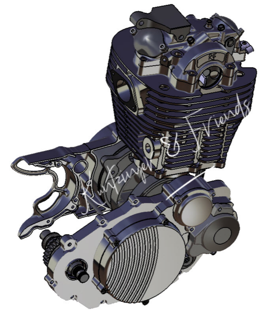

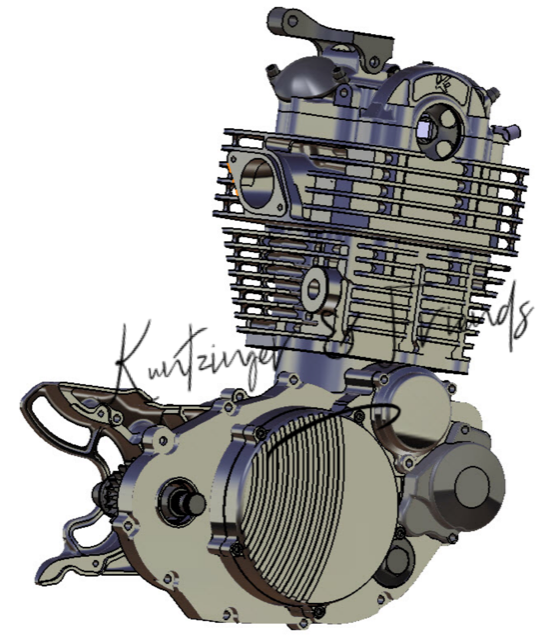

Kuntzinger
Beiträge: 271
Beitragvon Kuntzinger » Di Jul 20, 2021 13:02

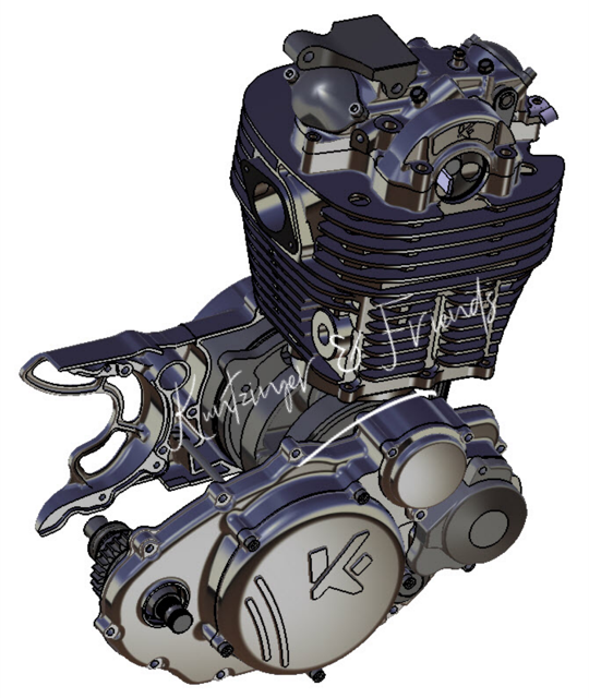

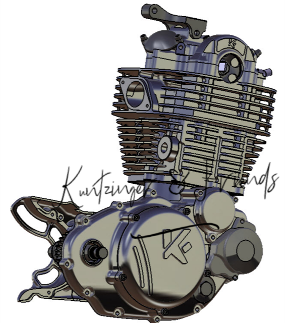

es geht immer weiter.....inzwischen ist eine zweite Variante des separaten Kupplungsdeckels in
Vorbereitung und auch der rechte Gehäusedeckel mußte sich einer Überarbeitung im Detail
unterziehen.....
Bald soll dann auch der ganze Motor mit allen überarbeiteten und verstärkten/optimierten Innereien und CNC Komponenten
sein Leistungspotential unter Beweis stellen....alles dauert eben seine Zeit
Gruß Kuntzinger & Friends
PeJo
Beiträge: 1578
Wohnort: Oberachern
Beitragvon PeJo » Di Jul 20, 2021 13:12
:sensationell: Uii, das sieht ja mal Schnukelig aus, Klasse Arbeit :ja:

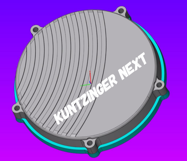

Kuntzinger
Beiträge: 271
Beitragvon Kuntzinger » Do Jul 22, 2021 12:06
Ja, man bemüht sich ;-)
Der neue separate CNC-Kupplungsdeckel mit den zwei "Schleifrippen" und den dem Original nachempfundenen Radien
kann übrigens auch mit meinem CNC- Adapterring auf einen von mir dafür extra umgearbeiteten originalen rechten
Kupplungsgehäusedeckel ( sowohl XT als auch SR ) verschraubt werden. Dafür ist also nicht unbedingt der wesentlich aufwendigere
komplette CNC-Motorgehäusedeckel erforderlich.
Ich plane in nächster Zeit einige meiner originalen Gehäuseteile (sowohl SR als auch einige am Kupplungsdeckel beschädigte XT Gehäuse )
auf diese Art zu reparieren und aufzuwerten.
Falls also hier jemand auch "verschraddelte" und / oder beschädigte alte rechte Kupplungsgehäusedeckel besitzt und quasi robuster und
funktionaler umarbeiten lassen möchte, der kann sich bei mir melden. Wenn die Maschine einmal eingerichtet ist, fällt dieser extra Aufwand
schonmal weg bzw. läßt sich durch die Fertigungsmenge teilen. Die Gehäuse sollten vor der Bearbeitung sauber und fettfrei sein.
Eine anschließende Neulackierung würde ich dann auch empfehlen.
Gruß Kuntzingeer
