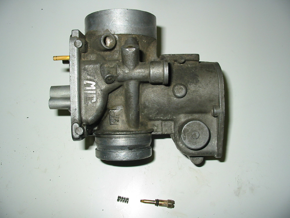

Der Schraubenzieher zeigt ja auf so ne komische kleine Düse.. wo ist die normalerweise? Kann die nicht finden :D
Und von dem Choke-Hebel fehlt bei mir die Kugel und die Feder, da scheint die Kugel mal rausge"brochen" zu sein, bei meinem Vergaser ist da in eine Richtung ne tiefe Reibspur/Furche zu sehen. Deswegen bleibt mein Choke wahrscheinlich auch nicht in seiner Position sondern muss gehalten werden.
Und bei mir fehlt die Feder der Luftregulierungsschraube

Die Düse ist die LLD gleich neben dem Düsenstock, Kugeln für Choke hab ich hier, die Feder dürfte auch kein Problem sein...

Also das vor dem Schraubenzieher ist bei mir nirgends eingebaut gewesen, kann mich daran erinnern des ausgebaut zu haben oder jemals in der Hand oder nur gesehen zu haben...
*EDIT: Aaah die ist da so reingeschraubt :o
Okay, dann muss ich nur noch schauen was ich bezüglich Feder + Kugel bei Choke und bei Feder der Leerlaufgemisch-Regulierschraube mache...

Beitragvon xtjack » Fr Dez 30, 2016 18:15
sorry keine Schraube sondern Düse :!:
doch ganz sicher, nimm mal ne Taschenlampe und funzel in das kleine Loch (Bild mit Schraubenzieher) quasi auf 6 Uhr unter dem HD-Trägerloch, da gehört die Leerlaufdüse rein, normal 25er Größe :gruebel:
und wenn das Loch leer ist, dann gehört das Teil dort rein...

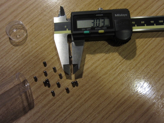

so sieht die Kugel aus (3mm) wenn du das besorgen kannst ok, wenn nicht PN an mich die 80 ct investiere ich...
Jack
