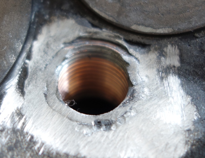

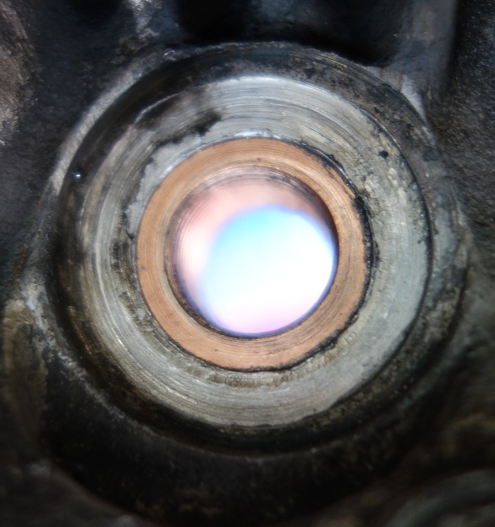

Verfasst: Di Jul 08, 2014 19:31
von Merry
Das hab ich jetzt gestern zusammen- und eingebaut. Der Testlauf heute verlief positiv. Bin wetterbedingt nur ne kurze Runde gefahren, hab den Eimer im Stand dann aber noch auf 100°C Öltemperatur hochtuckern lassen. Keine Auffälligkeiten festgestellt. Wenns hinhaut, fahr ich nochmal nen Belastungstest auf der Dosenbahn.
Ob das meine geplante Tour aushält - keine Ahnung. Aber ich werds rausfinden!
Hab mir gestern noch einen relativ gut erhaltenen Kopf samt Haube geholt. Der wird im Winter in Zustand "neuwertig" versetzt, dann ist das Thema hoffentlich ein für allemal gegessen...

Verfasst: Di Jul 08, 2014 21:25
von Bernhard
Drück die Daumen dass das hält...aussen ok, innen naja...:-D

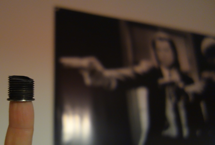

von Merry
Nach Otis Firefly:
"Die Geschichte endet hier."
Heute beim rausdrehen der Kerze kam die Buchse mit. M18x1,5, 2,5mm Wandstärke.
drauf geschossen...
Schade um den ansonsten guten Kopf... :cry:

Verfasst: Fr Dez 19, 2014 19:07
von Dieter1969
Hallo Merry,
hab auch so ein Insert drin, hat sich auch mal mit rausgedreht,
das Gewinde im Kopf und das Insertaußengewinde gut entfettet,
nur die Kerze gut per Kupferfett reingedreht und beides fester angezogen seitdem hälts
eine Idee wär noch mit etwas Knetmetall in das Kopfgewinde einschrauben...
Dieter
...by the way, ein cooles Poster im Hintergrund :-) :bandit:

Verfasst: Sa Dez 20, 2014 11:38
von Merry
Servus Dieter,
danke für die Tips. Knetmetall macht mich etwas skeptisch, denke nicht dass das derart temperaturstabil ist.
Wenn der Kopf später runter ist, werd ich mir das Gewinde mal genau ansehen, ob ich die Buchse nochmal versuche einzubauen oder das Ganze final ins Regal lege.
Zündkerzen schraube ich übrigens IMMER mit Kupferfett ein...
Re: Kerzengewindereparaturbuchse frittiert
Verfasst: Sa Dez 20, 2014 11:57
von rei97
Mit einem echten Timesert sollte das nicht passieren, weil sich das im letzten Arbeitsgang des Aufdornens im Kopf so verstemmt, dass ein Rausdrehen gleichbedeutend mit dem Ruin des Gewindes im Kopf ist. Wenn das der Fall wäre kann man noch ein Bigsert von Würth verwenden, aber da wirds schon knapp zu den Sitzen.
