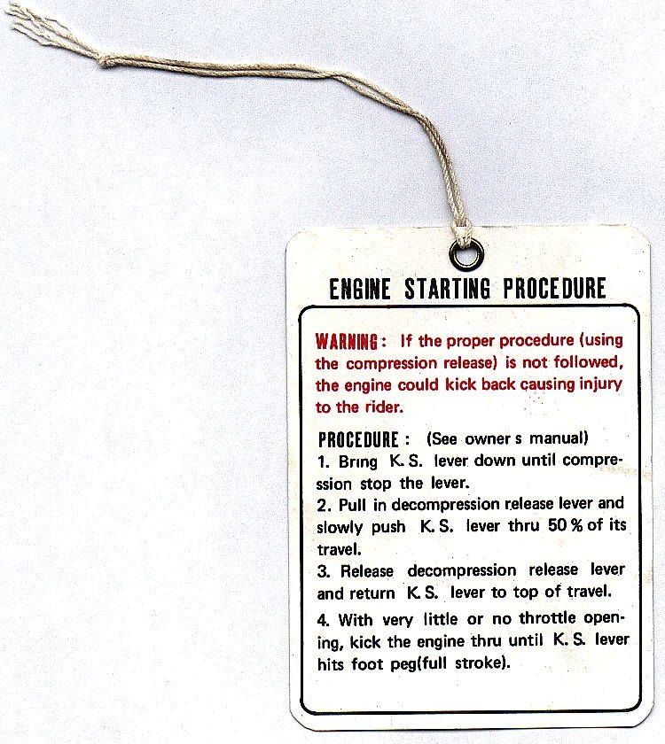

So einfach ist das...
... die Geschichte dazu und das Schildchen selbst gibt es beim TOM unter
http://www.xt-500.de/parts/start.html

Da fehlt ja eine Klammer (nach "release"). Ein Fehldruck, die blaue Mauritius. :-)

Ich behaupte einfach mal:
Die Klammer fehlt auch im Original !
Wer kann das Gegenteil beweisen ?

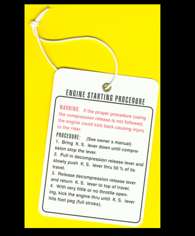

hier ein Scan mit schließender Klammer...

Respekt !

Zum Ausgleich dafür haben die Japaner die Leerstelle hinter peg (letzte Zeile) vergessen.
