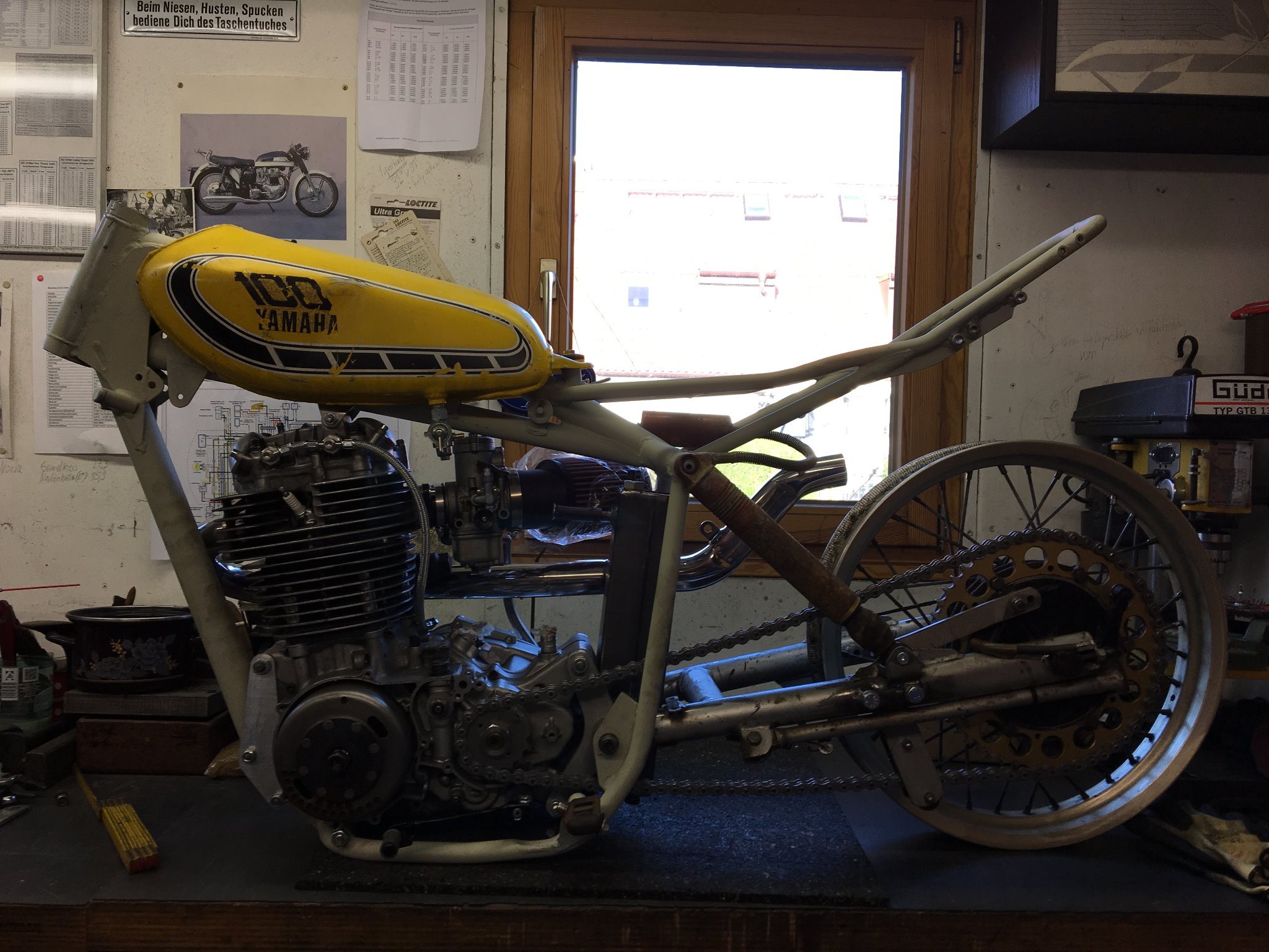

Beitragvon jupp » Mo Apr 10, 2017 9:45
Der Motor ist fertig. hat aber noch nicht gelaufen :-(
Der Rohbau ist in vollem Gange. Für ein paar knifflige Themen müssen noch Lösungen her (Kettenschleifer, Bremspedal). Auch das umgedrehte Rad der Husqvarna mit der Bremsabstützung oben statt unten macht mir ein bisschen Sorgen. Aber egal, weitermachen, ausprobieren, verbessern......

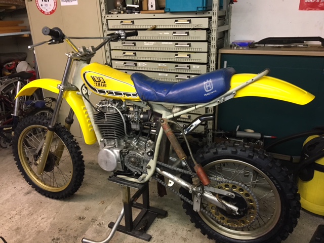

Beitragvon jupp » Mi Jul 12, 2017 12:44
jupp
Beiträge: 47
Registriert: Fr Nov 23, 2012 22:20
Re: Bastard
Beitragvon jupp » Mi Jul 12, 2017 12:45
OK, die Sitzbank muss auch noch geändert werden. Wobei, die Farbe finde ich ganz pfiffig .....

Beitragvon rei97 » Mi Jul 12, 2017 13:30
... mit der Bremsabstützung oben statt unten macht mir ein bisschen Sorgen.
Auch bei der SR gab es eine Bremsabstützung als Druckstrebe um die 80 rum.
Das geht auch an und für sich, aber als dünnes Flachmaterial besteht schon Knickgefahr. (auf Zug geht das)
Deshalb würde ich da Stahlrohr nemen und vorne und hinten zudengeln. So war das bei der SR.
Dann wird das was.

Beitragvon jupp » Fr Jul 28, 2017 16:32
Hab die Bremse ne halbe Umdrehung weitergedreht. Nun wird die Strebe auf Zug belastet. Der Winkel des Bremshebels an der Trommel ist zwar jetzt nicht mehr ganz optimal, aber es wird schon gehen .....

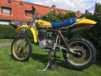

Beitragvon jupp » Fr Sep 01, 2017 13:19
Jungfernfahrt auf dem Wagriaring in SH. Kleinere Mängel haben sich offenbart. Moped läuft klasse und zieht mich wie ein Trekker die Hügel hoch -herrlich!
Es bleibt mal wieder die bittere Erkenntnis das meine Fahrtechnik und meine Kondition nicht den Erwartungen entsprechen :-((

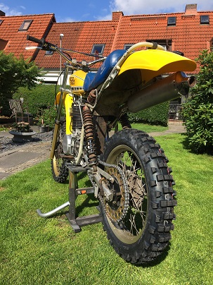

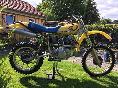

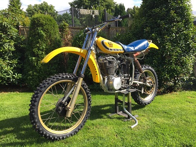

Weil es so schön war, hier ein Foto......
