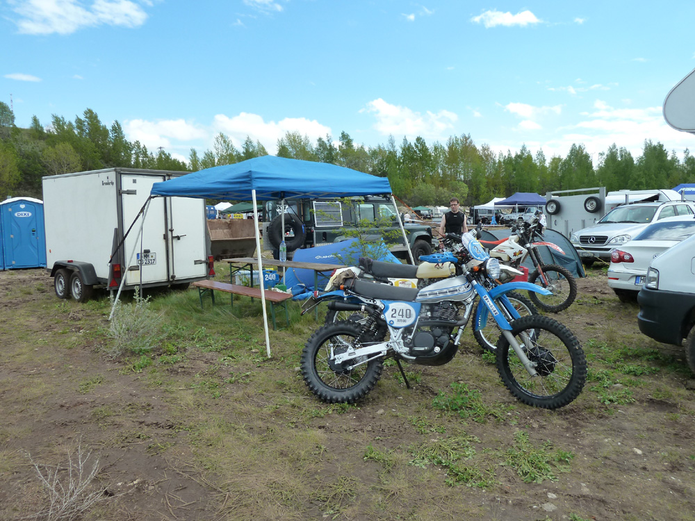

Himmelfahrt 2013: Lutz und ich starten um 5:30 Uhr zur BAJA300 bei Leipzig. Gegen 12.00 Uhr sind wir dort und richten unser Camp ein, welches Jörg für uns reserviert hat. Lutz und Jörg haben sich auf dieser Veranstaltung vor Jahren getroffen und vorher über KEDO kennengelernt.

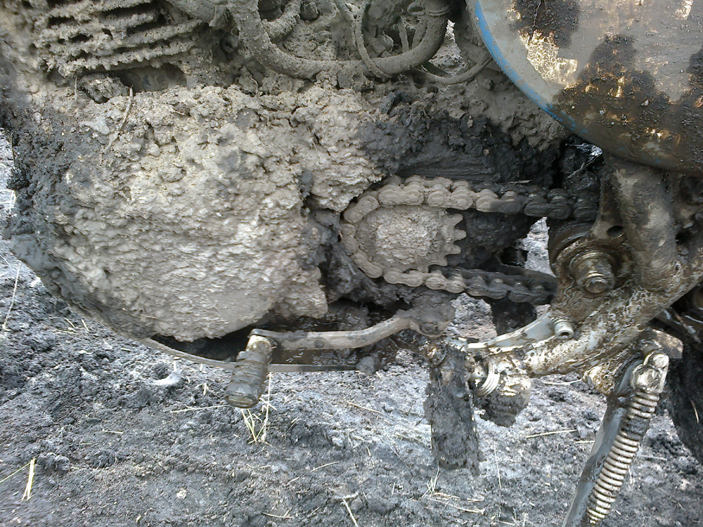

Durch den ständigen Regen ist die Strecke eine einzige Schlammschlacht. In meiner zweiten Runde rutscht in einer Schlammspur die Kette ab und zerfetzt meine Ritzelabdeckung. Alle drei Halterungen am Motor sind hin. Es kostet einige Mühe die Kette wieder aufzulegen, die hat sich verkeilt. Die Ritzelabdeckung werfe ich an den Streckenrand. Glücklicherweise ist der Motor nicht Leck geschlagen.

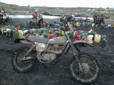

Es geht weiter. Nach der dritten Runde lege ich einen Tankstopp in der Tankzone ein. Lutz gab mit den Tipp den Kanister gut kenntlich zu machen, daher hatte ich ihn am letzten Sonntag noch im Blau der Maschine lackiert. Das war eine gute Idee bei über 300 Kanistern :D

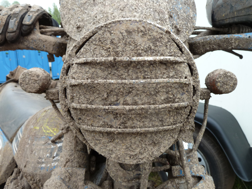

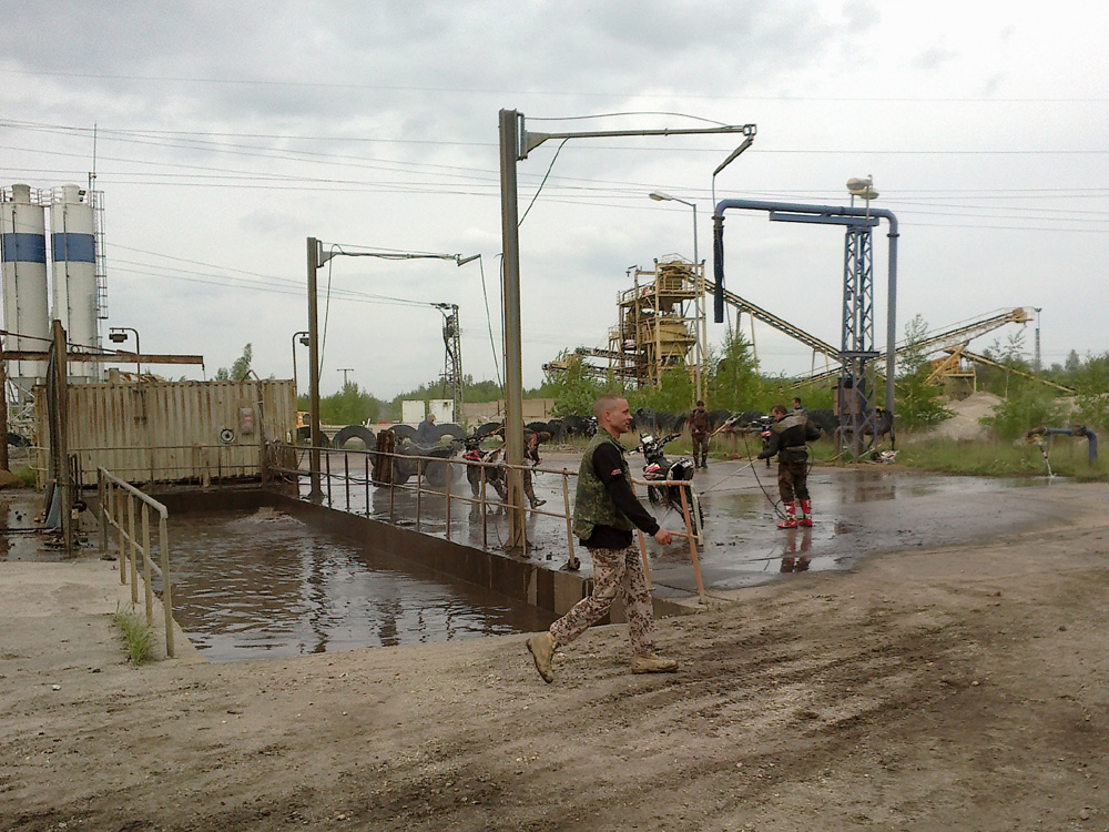

Für EURO 2,00 konnten wir in der Waschanlage der MIBRAG (Mitteldeutsche Braunkohle Gesellschaft) die Motorräder dampfstrahlen. Aber wir mußten fast zwei Stunden anstehen.

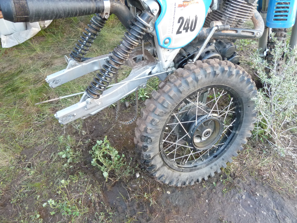

Nach dem Abdampfen kümmere ich mich um den Service. Luftfilter sieht aus wie neu ... könnte daran liegen, dass wir keinen Staub hatten :D .
Hinterrad baue ich aus und waschen den Schlamm aus der Trommel. Bei der Gelegenheit drehe ich das Alu-Kettenblatt um. Kann mir jemand sagen, warum das schon hin ist? Nach nicht mal 300km???

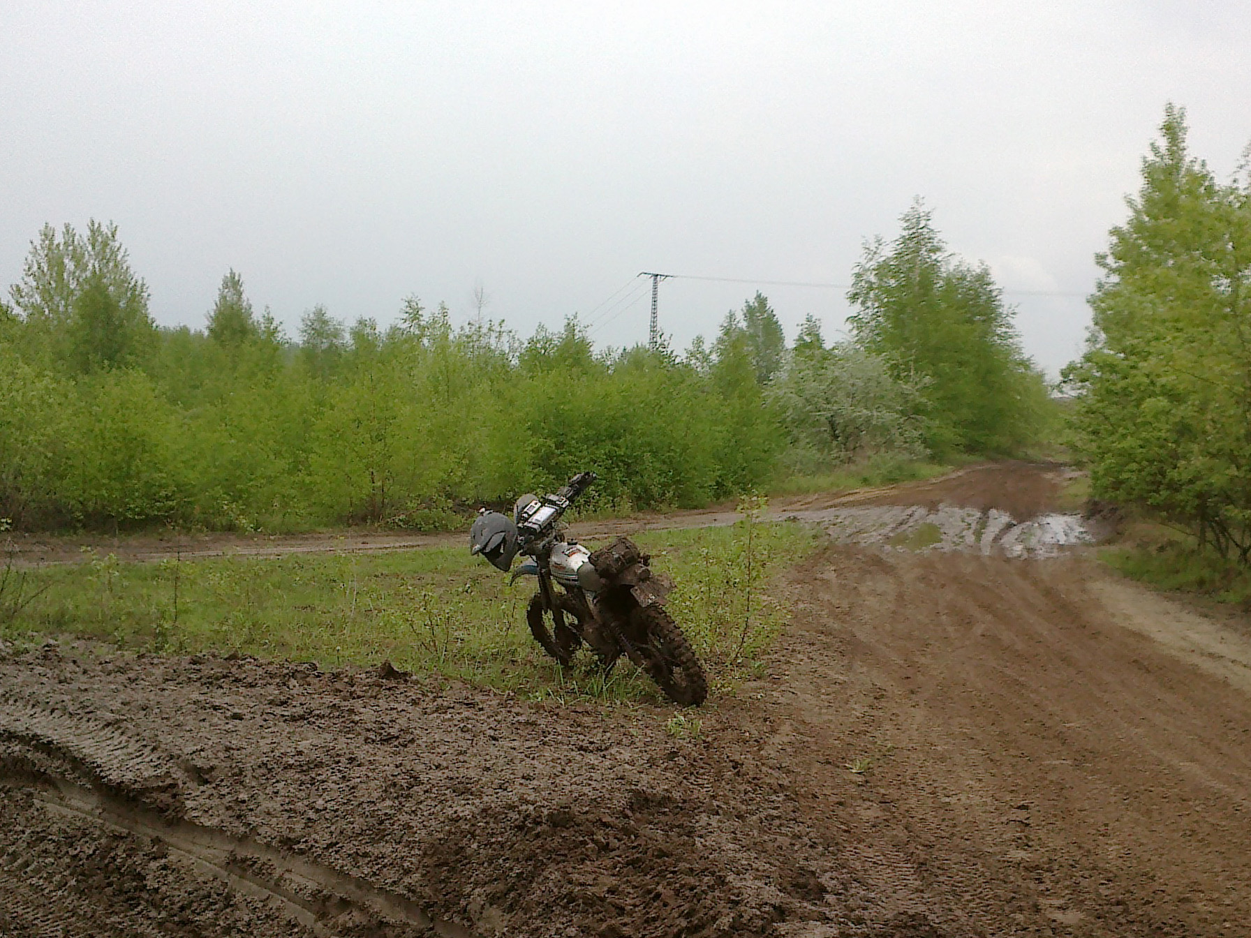

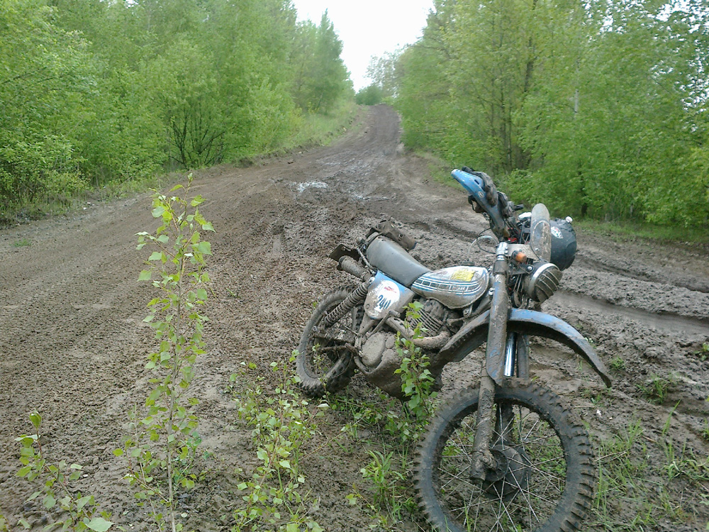

An der Stelle hier mache ich Pause. Traubenzucker essen ... obwohl die Beine diesmal nicht krampfen. Aber meine rechte Hand tut weh vom Gasgeben. Ich habe keine Kraft zwischen Daumen und Zeigefinger. Kann den Reißverschluß fast nicht wieder schließen. Egal - weiter. Wenn ich im Stehen fahre geht es der Hand besser.

Das Thema mit der abrutschenden Kette regt gerade zum Nachdenken an.
Worin siehst Du die Ursache? Alu-Kettenblatt zu sehr verschlissen? Too much Matsche?
Ja.
Zäher Schlamm setzt sich auf das Kettenrad zwischen die Zähne, die Kette "reitet" auf den Spitzen...außerdem bringt das Fahren in solcher Mumpe mit hohem Schmirgeleffekt eben erhöhten Verschleiß...ein Kettenrad mit sog. Schlammnuten ist da hilfreich...die Kette sollte gegen den Reifen hin (vorne seitlich) abgedeckt sein, sonst haut bei peitschender Kette der breite Reifen gegen die Kette - und den Schlamm baggert er auch reichlich drauf...und hinten eine Kettenführung wie etwas TT350/TT600.

Frage zur abspringenden Kette - ich hatte auch das Problem in Ligurien mit meiner KLX Schwinge ohne Kettenspann-Vorrichtung - wenn die Kette nicht 100% optimal von der Spannung her eingestellt war, ist sie mir bei tiefen Löchern auch mal abgesprungen. Ist saublöd, da die Gefahr, zusätzlich was zu beschädigen, gar nicht so gering ist.
Wie dem auch sei - die Konstruktion mit dem gefederten Kettenspanner der XT500 ist schon durchdacht. Jetzt die Frage - warum haben die alten 70er Jahre Crosser ala YZ, CR, KLX und co keine solchen Kettenspanner verbaut??

Beitragvon Frank M » Mi Mai 15, 2013 14:54
weil der Schwingendrehpunkt und die Ritzelmitte bei diesen Mopeds näher beeinander sind. Dadurch ergibt sich in den unterschiedlichen Einfederzuständen ein nicht so großer Kettenspannungsunterschied und der Spanner ist nicht wirklich nötig (aber immer besser).

Hallo Freunde, vielen Dank für Eure Tipps.
Zunächst muß ich erwähnen, dass die Kette unten durch eine Rolle (von einer YZ ...) gespannt wird. Die Rolle hat Djinow so positioniert, dass die Kette etwa die gleiche Spannung über den gesamten Federweg hat.
Thema Kettenführung hatte Lutz bei mir schon angesprochen, aber es war zu wenig Zeit noch etwas zu bauen. Aber ich kümmere mich darum.
Kettenschutz hatte ich immer nur für die Füße des Beifahrers gedacht, aber der vom Rad auf die Kette geschaufelte Schlamm ist ein Problem. Ich werde auch das angehen.
Zum Kettenblatt möchte ich noch kurz erwähnen, dass Lutz das gleiche fährt. Es hat nun schon 3x BAJA und 2x Breslau erlebt und ist noch ok ... das ist es, was mich so stutzig macht.
Vielleicht ist meine Kette zu stramm und arbeitet sich daher so massiv in das Alukettenblatt ein. Ich werde das nochmal untersuchen.

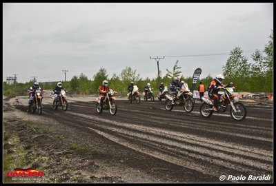

Start am 1. Tag (Freitag)
