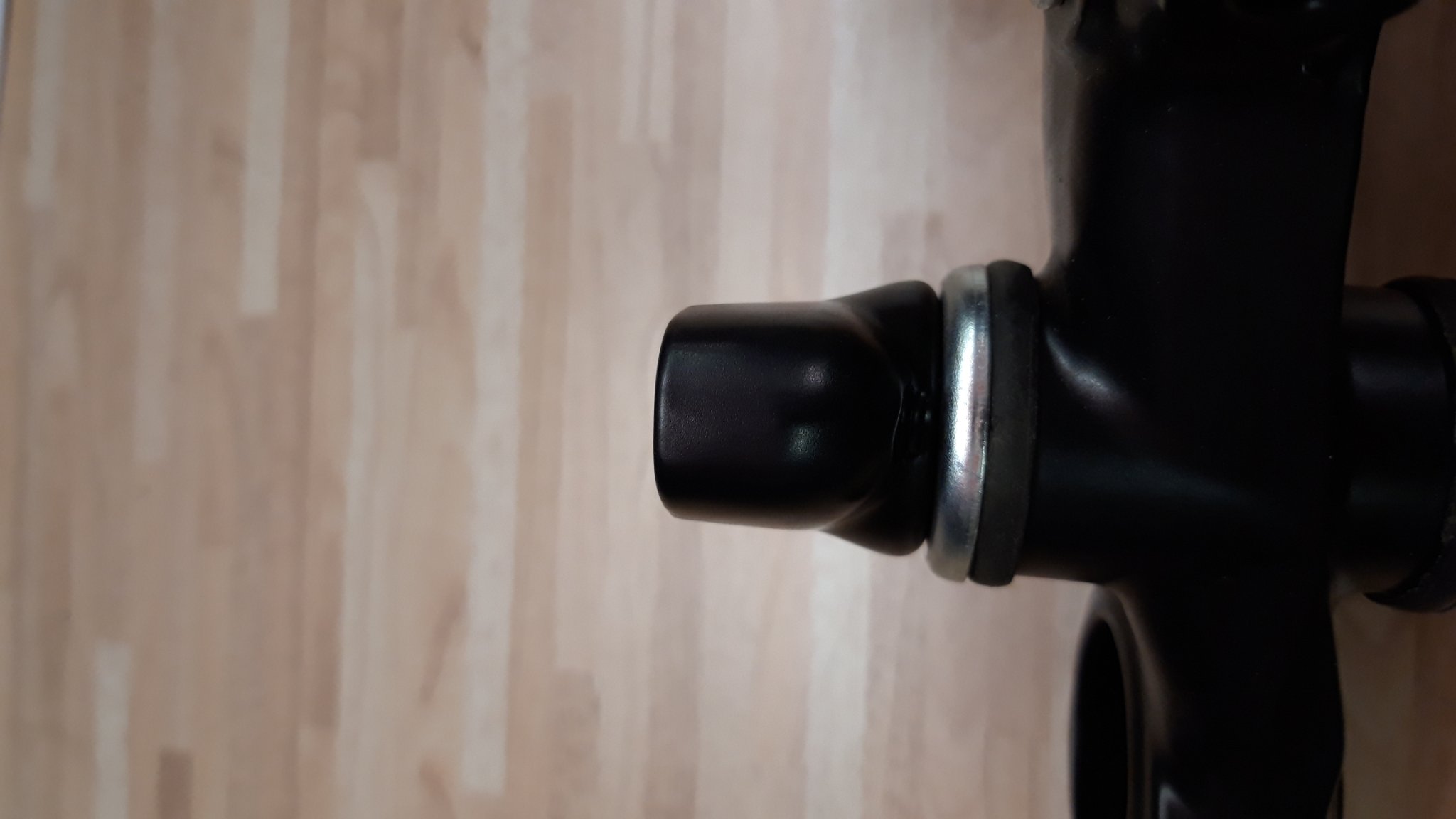

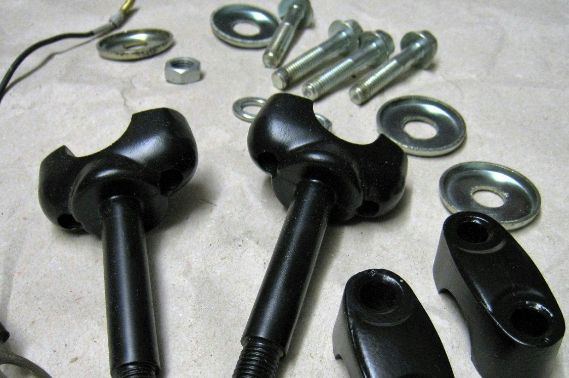

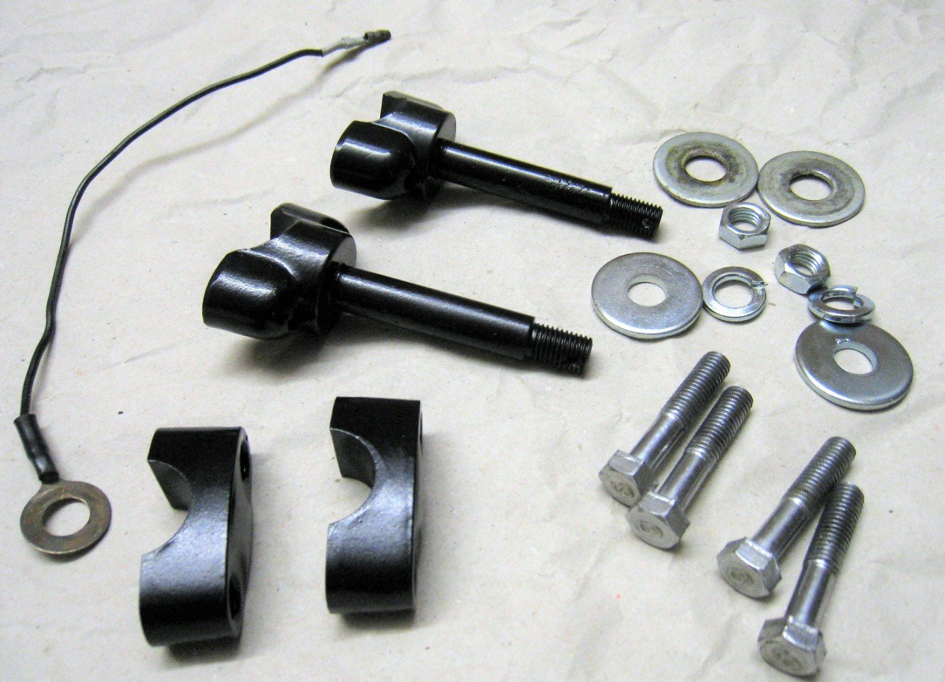

Beitragvon Dieter1969 » So Jan 26, 2020 14:44
hatte kurz Kaffepause,
...wir haben Besuch, hier die Pics
Dieter :--)

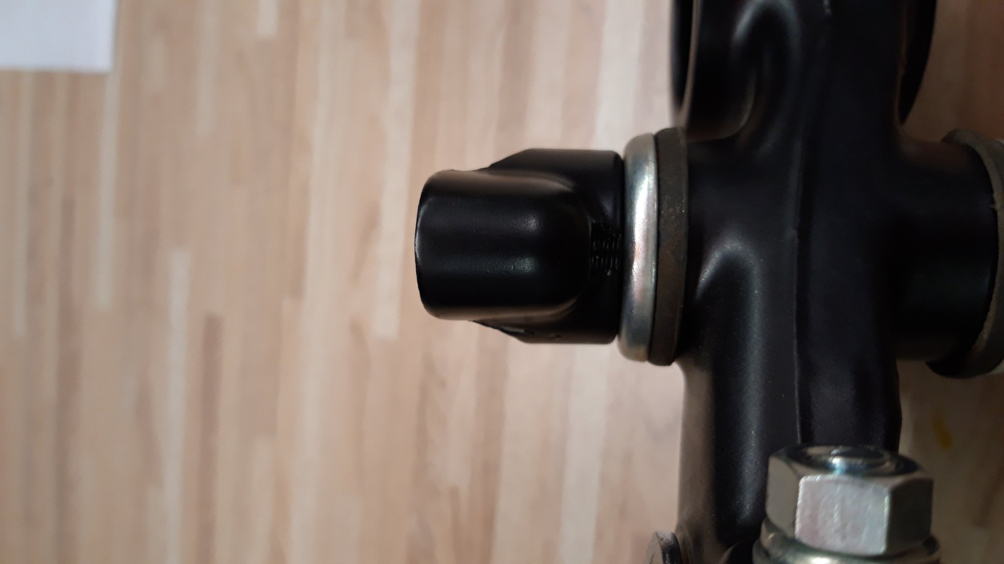

Beitragvon Ralle » So Jan 26, 2020 14:51
Genau den Unterschied meinte ich auch, dass wären hier meine Bilder gewesen, also von vorne bzw hinten betrachtet
1.Ausführung:
2.Ausführung

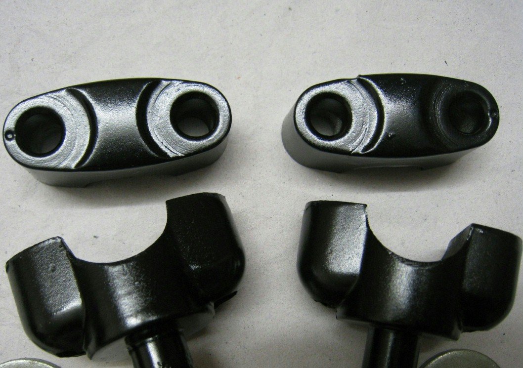

Beitragvon Dieter1969 » So Jan 26, 2020 15:23
....die spätere Ausführung ab 1980 hatte dann noch die flachen Scheiben.
Dieter :-)

Beitragvon Ralle » So Jan 26, 2020 15:35
Dieter :-)
Ja genau, obwohl ich diese geschüsselten Scheiben, also mit dem Wulst oder wie die auch heißen viel schöner finde...
@Dieter, bist du dir mit der Änderung der Unterteile ab Bj.1980 ganz sicher?...ich war mir bis jetzt nur Sicher, dass die Unterteile mit den "Elefantenfüßen" ;D die Baujahre 76, 77 und 78 hatten...Übergang wusste ich jetzt nicht Sicher...habe die Unterschiede auch immer schon bemerkt, aber bei meinen ganzen Restaurationen nicht immer wirklich darauf geachtet, sondern irgendwelche genommen :wink:

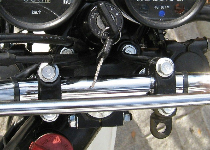

Beitragvon Dieter1969 » So Jan 26, 2020 15:40
Ralle, du hast recht, neue Variante war ab 1979. ... hatte eben nachgeschaut am Moped.
wobei ich am obigen Foto die alten Schrauben am Bild habe, das ist auch nicht gaz korrekt.
Die neue Version hatte den Bund am Sechskant SW12 sowie hier am Bild.
D.
