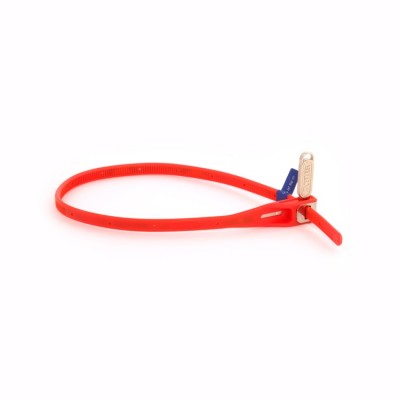

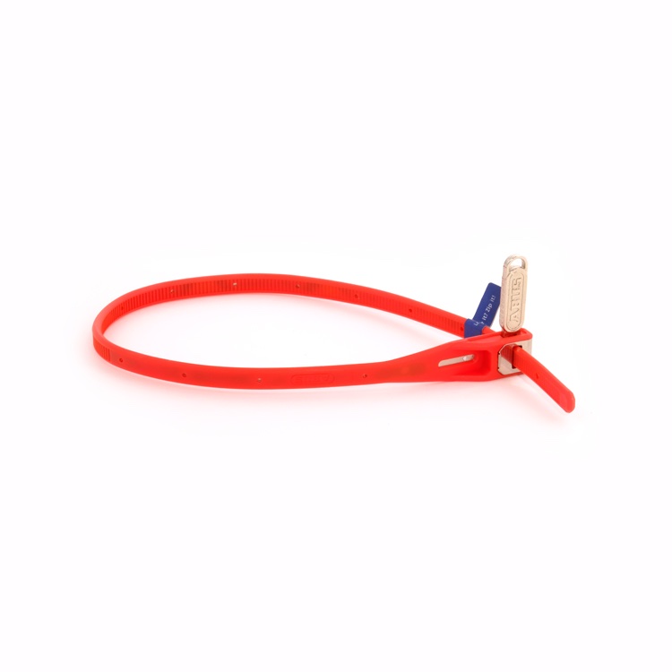

Ich brauche in meiner Garage auch hin und wieder Seitenständer, die nicht einklappen. Ich löse das temporär mit einem orangenen Multizipp von Abus. Der läßt sich mit einem kleinen Werkzeug wieder öffnen. Man sollte sich unbedingt analog zur Scheibenbremsenschloß Erinnerung etwas auffälliges an den Lenker klemmen, damit man vor der Fahrt nicht vergisst, den Multzipp zu entfernen.
herzlichst
XTdirk
