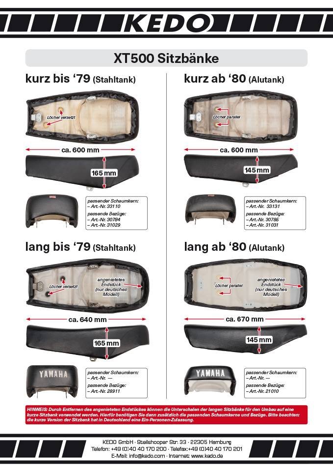

Vielleicht hilft Dir ja diese Aufstellung weiter!?
Re: Sitzbank zu kurz
Verfasst: So Apr 21, 2024 17:58
von Sebbo
Ich denke nicht. Ich habe eine 670er Sitzbank, die vorne 30mm zu kurz ist.

Auf dem einen Bild sieht es so aus, als wenn die Sitzbank im vorderen Bereich nicht mit dem Seitendeckel abschließt, was diese eigentlich in den älteren Baujahren vor 80 tun. Schau doch mal nach der Lochung auf der Unterseite der Bank, dann weißt du wenigstens schon mal, ob die zum Baujahr passt.
Gruß Micha
Hallo Micha,
Ich bin morgen mal in der Werkstatt und schaue mir das mal an.
