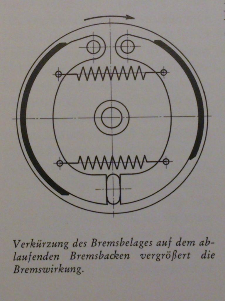

Ach ja, und Vorne habe die ablaufende Bremsbacke um ca. 1/3 gekürzt, wie von Pavel Husak empfohlen. Das bringt ja wirklich was! Sie bremst jetzt wie mir eine Doppel-Nocke-Bremse.

Beitragvon Hiha » Di Sep 05, 2017 7:29
Ich mag den Korken.
Danke für den Tipp vom Husak. Wird demnächst umgesetzt. Yeeeah!
Im Herbst wird die 250er Maico, die mir seit Jahren versprochen ist, vom Spezi aus der finsteren Einlagerung befreit, und mir übergeben. Da sollte ich was draus machen... Das Buch vom Husak hab ich gleich mal antiquarisch bestellt :D
Das Buch von Pavel Husak "Geländesport-Motorräder" ist übrigens super und ebenso empfehlenswert, wie der Hertweck.
