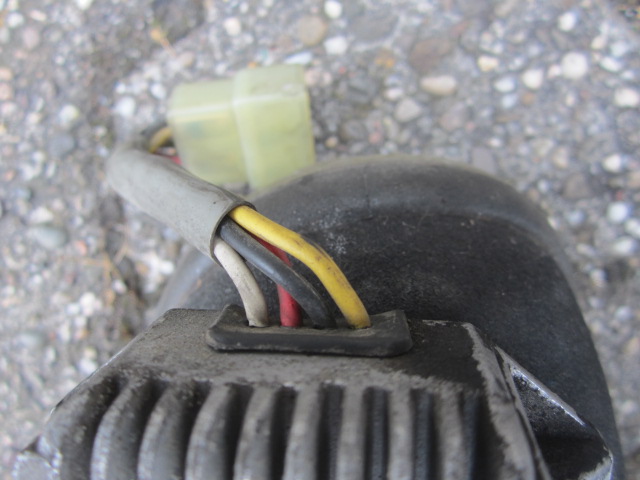

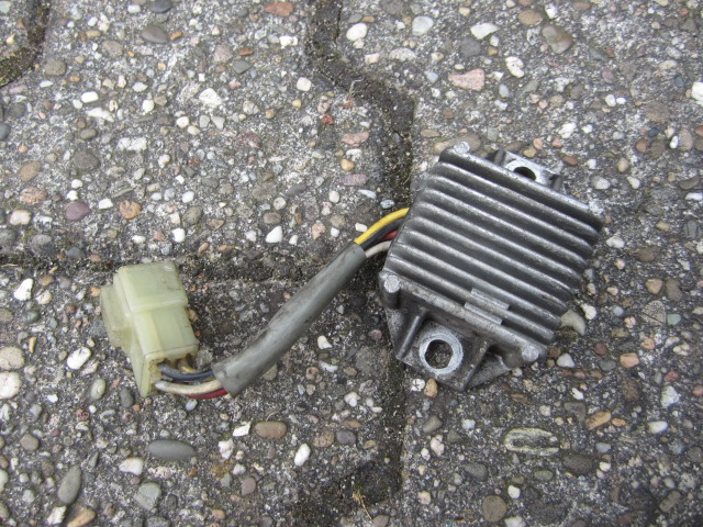

also, nachdem hier die 1989 er Pflege XT mal wieder im Hause war im Top zustand, mal ein paar Dinge:
der Regler fängt mit 55V an, was XT350 bedeutet. das licht funktioniert wie bei XT350, wenn der motor läuft, 2 schlüssel stellungen. somit denke ich, sind die Spulen auf der lima grundplatte auch XT350, evtl. deswegen auch das polrad anders, sprich dem aussen umfang der spulen angepasst. somit ist aber auch der kabelbaum evtl. identisch...eigentlich logo, da sie ja mit der XT350 ab 1984 ne 12volt luftgekühlte lima hatten. das bedeutet aber widerum auch, das es ersatzteile bis hin hin zur Bj 2000 XT350 gibt. bei uns war schon etwa ab 1995 schluss mit XT350.

Re: 12V Umbau: Preiswert / Plug’n Play für Originalos
Hallo Georg,
möchtest du uns damit etwa sagen, dass die 12 Volt Lima inkl. Regler der 89er XT500 identisch mit der XT350 ist ?
Gruss Struppi
Gruss Struppi
- Beiträge: 3284
Servus,
also die Gleichrichter/Reglereinheit der 12V XT500 ab Bj86ig hat die ident. Ersatzteilnummer wie die Gleichrichter/Reglereinheit der XT350 oder z.B. XT250L (55V-81960-90 geändert auf 33G-81960-6000) und kostet derzeit ca. 205,-- €. Die Lima selber ist aber anders..... Die 500er hatte weiterhin 2 Spulen, die 350iger 3 Spulen. Das Polrad ist ebenfalls anders.. vom Kabelbaum mal ganz zu schweigen...
- Beiträge: 3498
ah, also doch 2 spulen anstatt der drei....der XT350.... Okay, danke master....
vergesst den rest von mir.... allerdings gibts den regler auch schon mal für 15€ in neu.

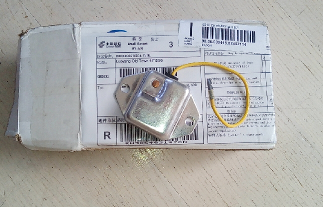

- Yahmama
- Beiträge: 609
- Wohnort: Schaffhausen
Ich hab mir mal den US Regler direkt vom chinesen geordert, für den selben Preis schlussendlich.
mal schauen, was er kann
http://www.aliexpress.com/item/Yamah-AT ... 82F-81910-
A0/32305055666.html
A0/32305055666.html

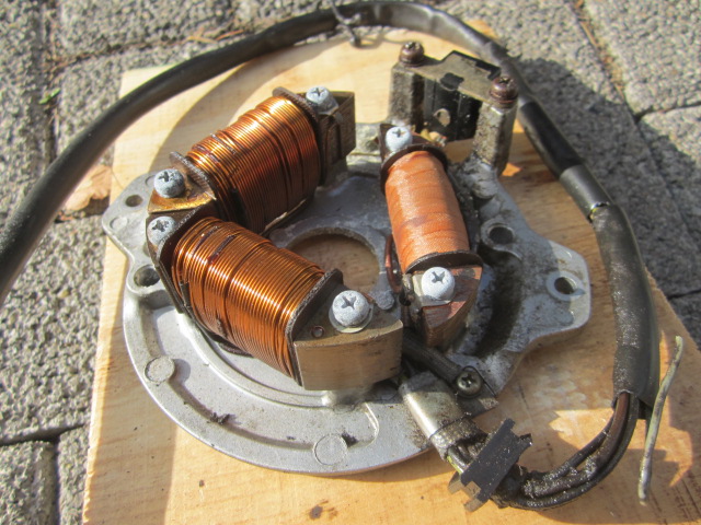

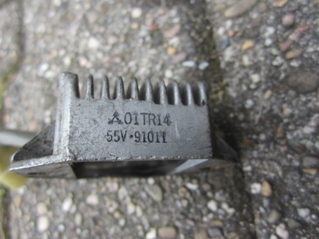

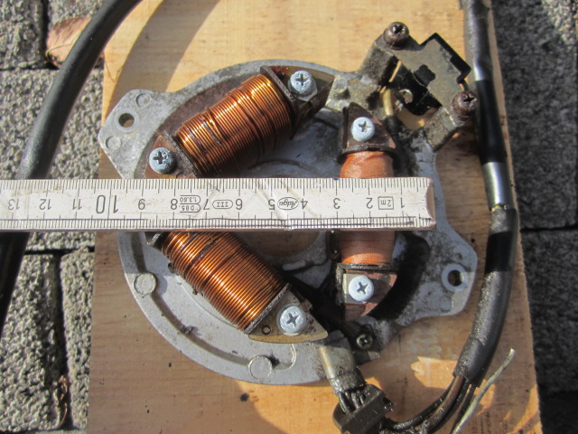

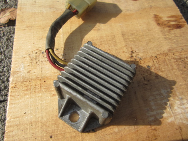

- Beiträge: 3498

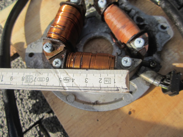

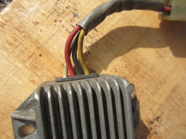

na, gut, die lima ist dann noch mal anders, wie XT350 und auch XT250. aber eben, halten wir fest: regler XT350, lenkerschalter links XT350, Zündschloss funtionXT350(licht geht an, wenn motor läuft)
das kann dann nicht XT250, TT250 sohc, TT350 dohc sein. und alle anderen lima s, ausser der gesamten 2takt reihe, ist ja anders bei yamaha.
nabei fotos der XT350 lima und dem XT350 regler.
