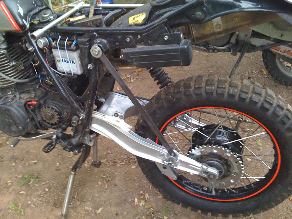

Beitragvon HorXT » Do Sep 18, 2008 21:18
[quote="HorXTBild
[/quote]
Hi Rotbart
ich habe keinen Kettenspanner montiert (wie Du auf dem Bild erkennen kannst) - so wie bei der 76erXT - man muss halt genau auf die Kettenspannung achten - aber es geht - habe die Enduromania so überstanden...
Bilsteine 390mm normale Feder (nix Sahara) - zweitunterste Rille Vorspannung - die 550er Gabel ohne Luftdruck - das ist für mich (85kg) eine recht straffe aber doch ausreichend weiche Einstellung;
Hinterrad - das originale funktioniert recht gut - hat das Kawa Rad Ruckdämpfer? Dein Getriebeausgangslager wird es Dir danken :)
Kick it
HorXT
in Romania

hi horxt,
hast du die originale achse des xt 500 hinterrades verwenden können? meine scheint deutlich zu kurz zu sein...? kann allerdings nicht sagen ob diese original ist da bei mir so ne komische eigenbauschwinge verbastelt war... :-(
gruß rotbart
HorXT
Beiträge: 591
Wohnort: Perchtoldsdorf
Re: Umbau mit XT550er Gabel und KLX250er Schwinge
Beitragvon HorXT » Di Nov 11, 2008 12:36
Hi rotbart
richtig - die originale Achse ist zu kurz - ich habe eine passende vom Motorradverwerter genommen - frag mich nicht von welchem Motorrad - im Endeffekt ist eh nur der Innendurchmesser und die Länge wichtig...
Freu mich schon auf Deine Bilder :)

Beitragvon rotbart » So Nov 16, 2008 18:41
so nun sitzt se spiefrei drin und das rad passt auch.
Habe die Hülsen im Lager der Schinge aufdrehen lassen und noch ne kleine unterlegscheibe und das ding sitzt perfekt. jetzt brauche ich nur noch längere Dämpfer da meine 410er in Verbindung mit der IT Gabel aussehen wie ne Chopper :-( :cry:
gruß rotbart
