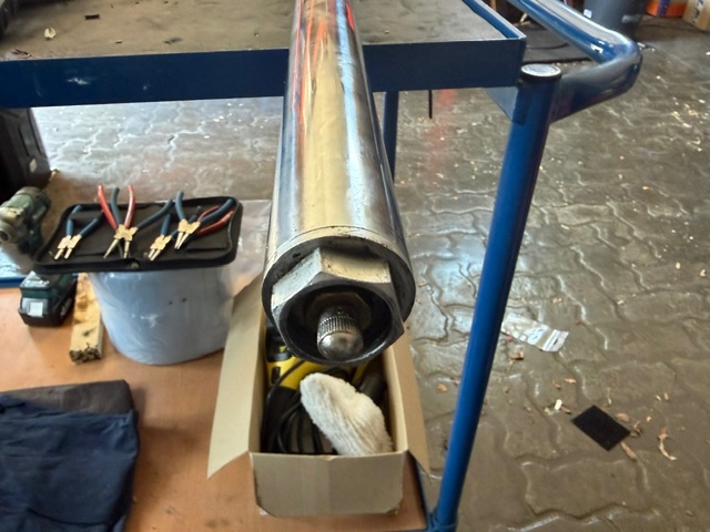

Wenn ihr wollt kann ich euch gerne noch Bilder der Tauch/Standrohre machen. Nummern hab ich keine gefunden. Eins hab ich mal versucht zu zerlegen, aber ich kann den Kolben innen nicht gegenhalten, Man sieht nicht wie das Werkzeug dazu aussehen soll.

Das Gegenhaltewerkzeug ist soweit ich mich erinnere, im Buchelli Buch aufgeführt und wie man es baut .....
- Beiträge: 7227
Re: Zuordnung Bremsankerplatte
19er Inbussteckschlüssel mit entsprechenden Verlängerungen bei den späteren Gabeln
Bei meiner 1977er XT hat das KEDO-Teil 40120 gepasst dafür ...
Ja, irgendwo gibt es wohl eine Anleitung zum Selbermachen ...
PS! Tatsächlich findet sich dieser Hinweis im Bucheli-Projekt:
Die alten Gabeln bis 1979 haben innen eine 12mm-Schlüsselfläche. Hier holt man ein dickwandiges 20mm-Rohr oder 1"-Rohr und drückt/hämmert es auf 12mm lichte Weite platt um es auf die Schlüsselfläche aufzustecken. Wer eine Nuss übrig hat kann auch eine 12 mm Sechskantnuss opfern und je zwei Seiten wegflexen, so dass eine Gabel mit 12 mm Schlüsselweite übrigbleibt. Oder sich aus einer Mutter, einer Eisenstange und zwei Flacheisenstücken etwas schweißen ...
- XTFRO
- Beiträge: 1337
Der Vollständigkeit wegen hier auch noch der zweite Absatz:
Die neueren Gabeln ab 1980 haben innen einen 12 mm Innensechskant. Gegenhalten geht mit einer Gewindestange M12 mit an beiden Enden gekonterten oder festgeschweißten Muttern (SW19). Oder natürlich mit einer 12 mm Inbusnuss ...
Bei den alten Gabeln kommt man direkt zum Sicherungsring, der eine Stahlscheibe sichert. Bei den neueren Gabeln sitzt noch eine Gummiabdeckung davor.

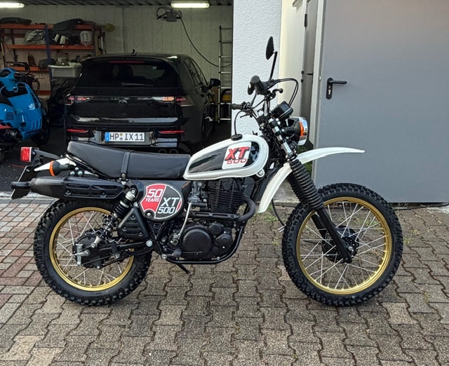

So sieht sie jetzt aus

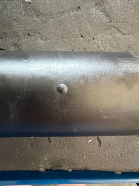

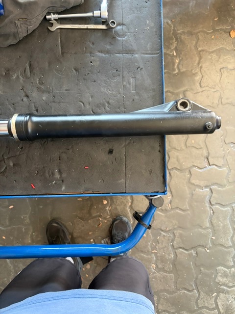

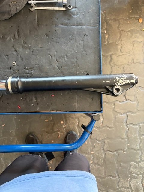

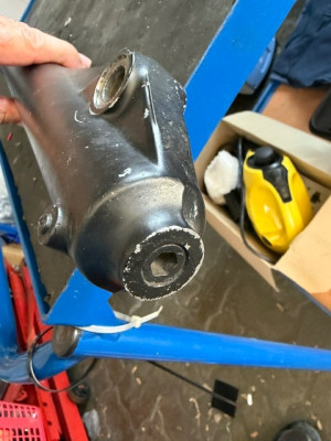

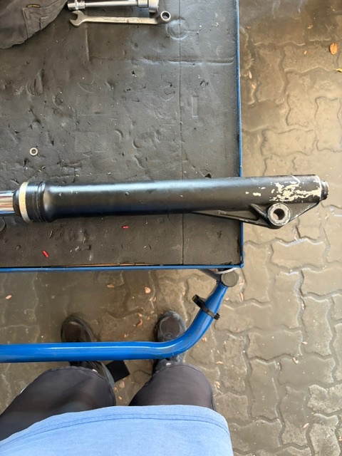

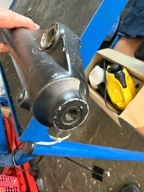

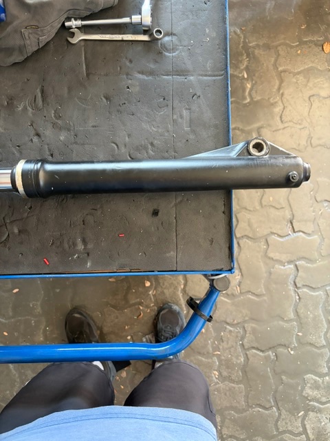

Die üblichen Gegenhalte Werkzeuge passen nicht, ich mach mich da aber nicht mehr rum, ich verkaufe die Holme, die haben mich genug geärgert.
- Beiträge: 3498
Schick das Teil.
Nee, Leg mal die holme auf den Boden und mach Fotos bitte.
Oben unten Seite. Verschlusskappe oben.
Usw
Dann darfst verkaufen.
Danke.
Usw
Danke.

- Beiträge: 3498
Danke dir.
Na gucke. Mittige Luftventile oben. Somit yz125 250 1979.

- Beiträge: 3283
Sorry Georg, aber YZ 250 79' (2X4) hatte bereits 38 mm Standrohre...Danke dir.
Also vermtl YZ125 (2X3)...
