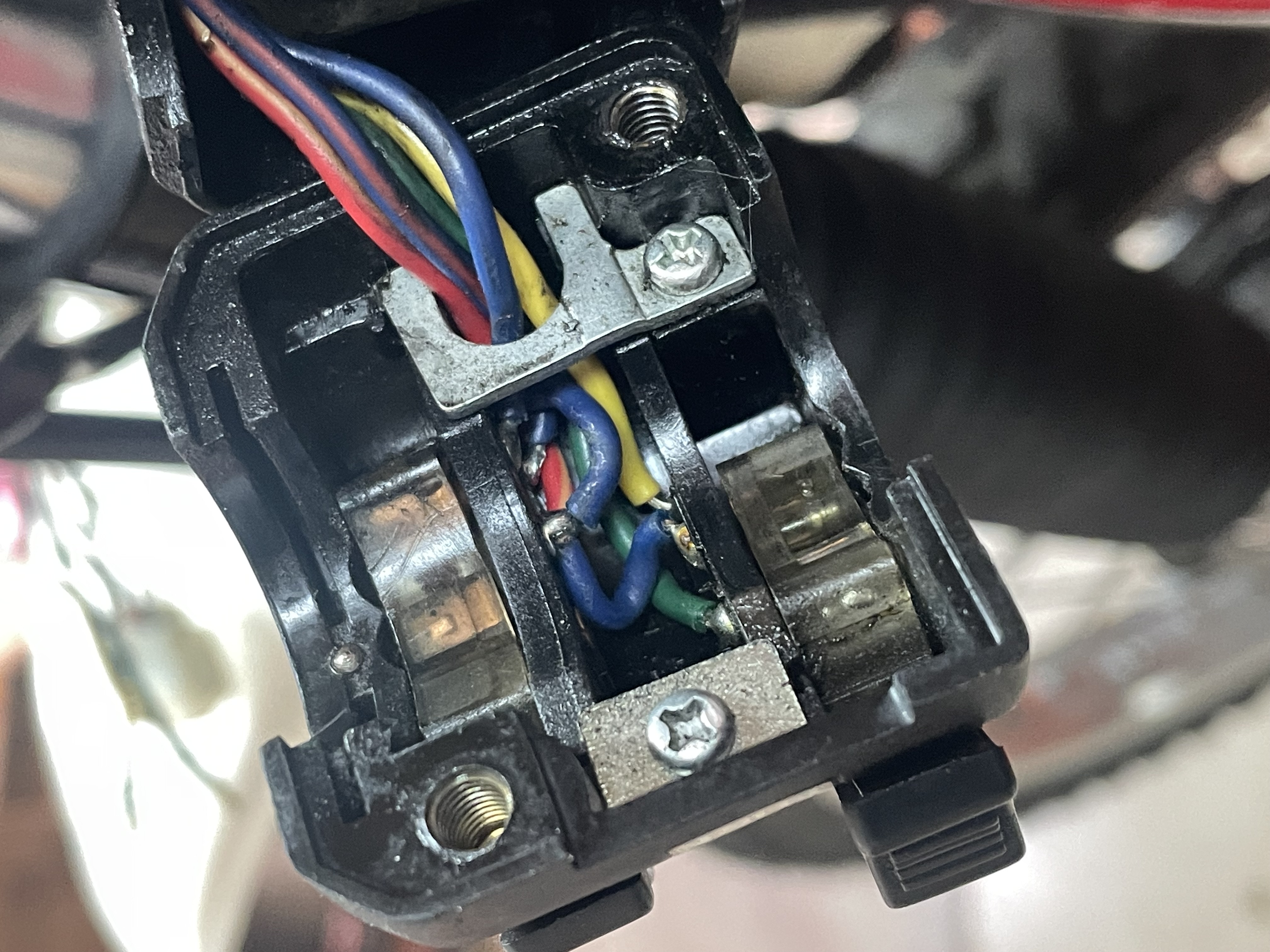

Habe vom Zündschloß umgelötete Kabel gefunden, das habe ich zurückgelötet.
Mit dem Ergebnis das ich jetzt gar kein Licht mehr einschalten kann...
Habe dann nochmal den Lichtschalter aufgeschraubt und reingesehen. Kann ich aber nicht beurteilen ob da was umgebaut wurde. Wenn, dann ist es sehr gut verlötet worden.
Auf der Steckerseite sieht alles unberührt aus.
Habe hier jetzt zwar einen Kedo Kabelbaum liegen und auch einen dazu passenden kompletten Lichtschalter, aber die Qualität von dem Kabelbaum ist gelinde gesagt ernüchternd. Geringer Kabelquerschnitt, und das verwendete Isolierband ist fast so dünn wie Teflonband.
Nach Möglichkeit wollte ich mir das Teil nicht einbauen, zumal der vorhandene Kabelbaum gar nicht schlecht ist, wenn der nur erst gescheit verdrahtet wäre.
Das ich das 78er Modell habe macht es nicht leichter, hier ist der Lichtschalter mit anderen Steckern versehen, und der Kabelbaum entsprechend auch anders.
Muss mal schauen ob ich den Schaltplan für diese Version im Bucheli finde, und ob ich da dann durchsteige.
Ansonsten muss ich halt den neuen Kabelbaum samt Schalter Einbauen.

...Licht geht im Originalzustand nur bei laufendem Motor...das hast Du bedacht?
So wie es oben aussieht, müsstest Du "unten" evtl. auch noch etwas ändern... ist die gelbe und das weiße Ader von der Lichtmaschine verbunden? Bzw. ...wohin führen diese beiden Adern?

War wohl schon etwas spät gestern...
Licht nur bei Motor an hatte ich auf dem Zettel, aber wahrscheinlich nicht am Lichtschalter.
Wie auch immer, heute morgen mit klarem Kopf hat alles funktioniert.
Sieht so aus als ob die Verkabelung jetzt wieder Sinn macht. Tatsächlich war im Lampentopf nur das Zündschloss umgelötet. Allerdings war auf der Gegenseite ursprünglich der XJ650 Regler eingebaut, und da war ja auch einiges umgelötet.
Ladestrom ist jetzt wirklich eine ganz andere Geschichte. Laut Voltmeter geht es mit Licht an und schon bei moderaten Drehzahlen bis 15,0 V hoch. Ob Licht an oder aus scheint kaum einen Unterschied zu machen.
Da kann ich ja fast noch einen Stromspeicher einbauen und Fördergelder beantragen.
Danke an alle, jetzt gibt es erstmal einen Kaffee und dann drehe ich eine Runde!
