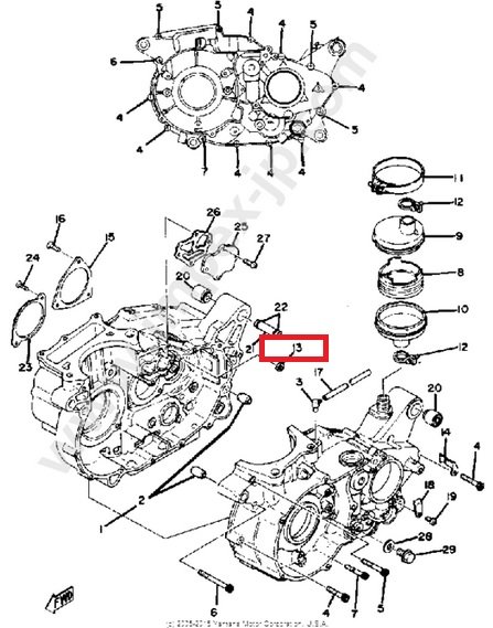

Ich hab nochmal nachgeschaut um sichzugehen aber wie gesagt - dort ist keine weitere Dichtung vorgesehen. Dirko vorsichtig auftragen... um das nicht zu zuschmieren.
Die für einzige Dichtung ist für den Vorlaufkanal vorgsehen (Item 13). Das ist die Trapezdichtung die in die obere Fräsung eingesetzt wird.

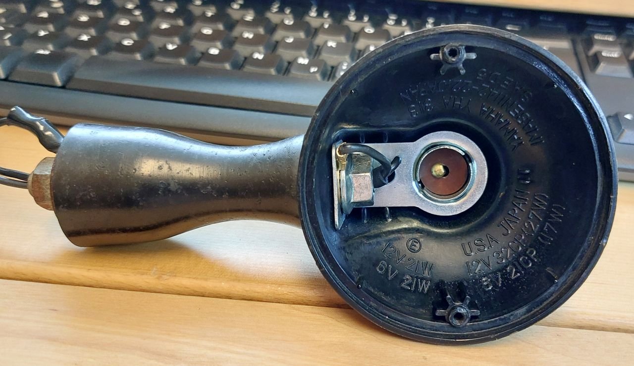

- Blinker und Rücklicht wurden z.T. aufgearbeitet. Bei den Blinkern wurde die Masse anders (innen) angeschlossen.

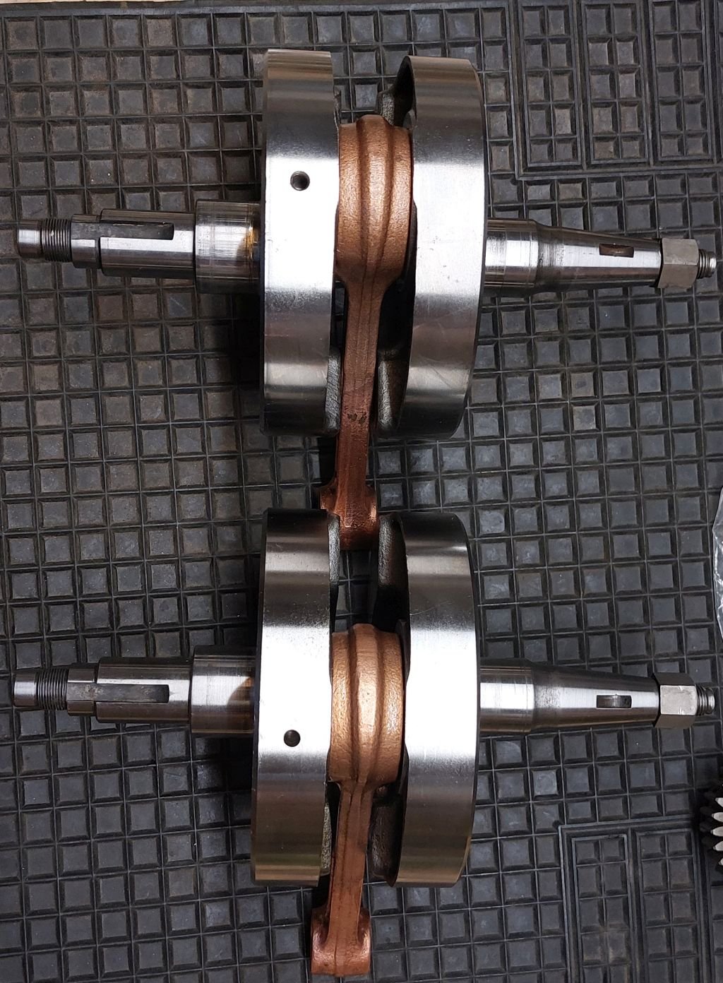

- Die Kurbelwellen wurden mit neuen Pleuelsätzen versehen und an der für die XT 77 wurde der rechte Wellenstumpf repariert.

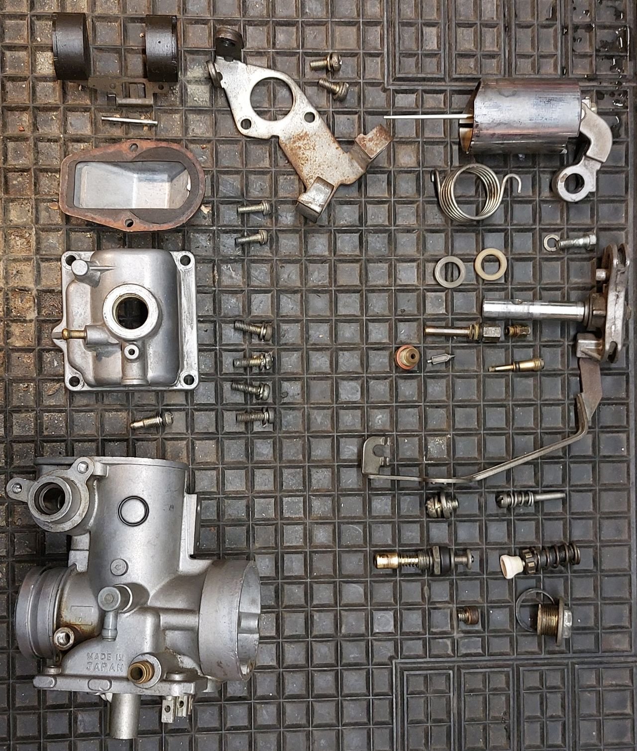

- Die Vergaser wurden zerlegt und Ultraschall gereinigt. Einige Teile wurden neu verzinkt.

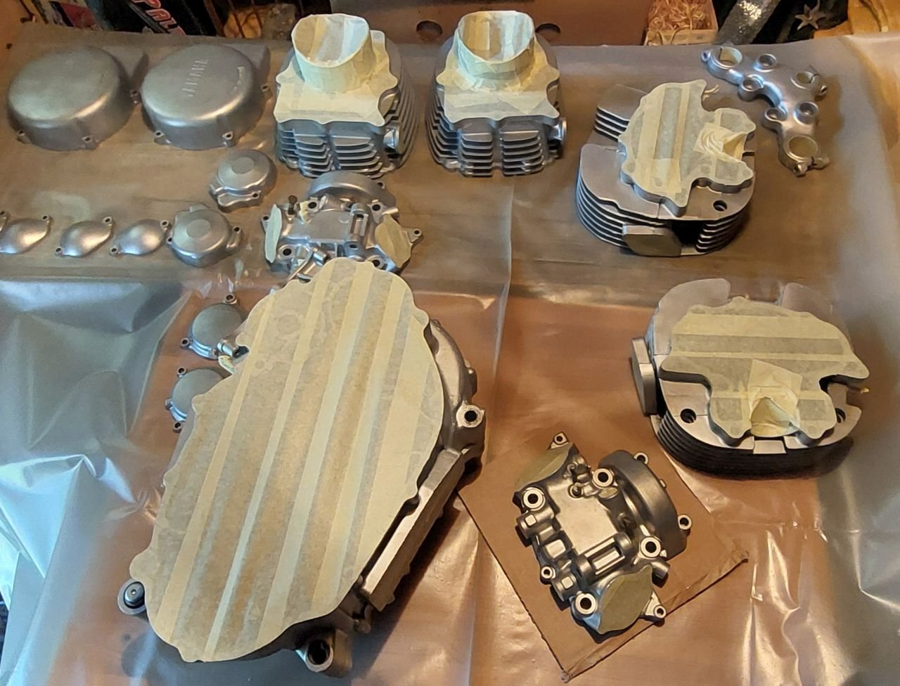

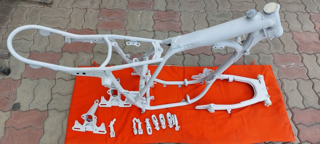

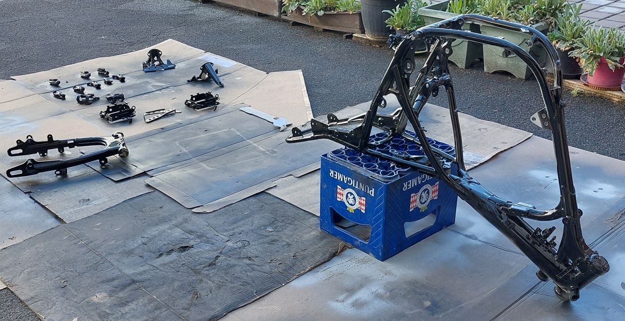

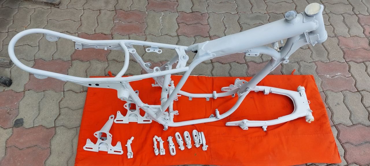

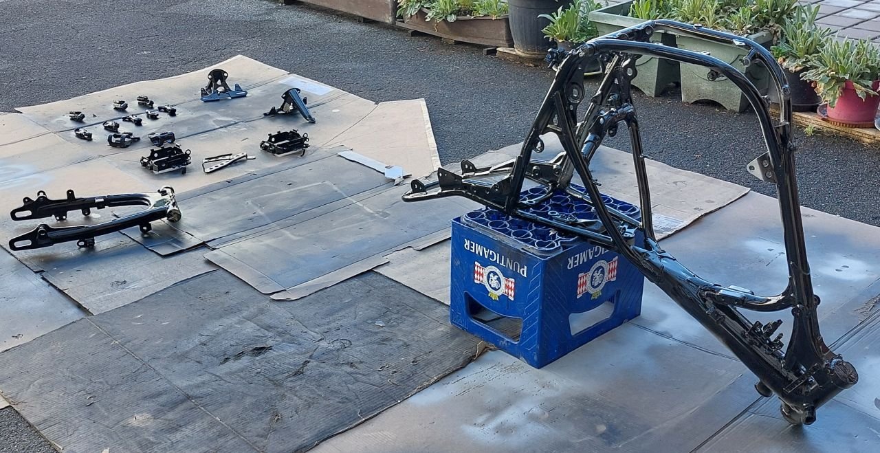

Lackieren Rahmen:
Das Lackieren des Rahmens und der einzelnen Teile mit Dosenlack von R.H. hat wesentlich besser geklappt als zuvor mit dem Preval Sprayer. Mit diesem komme ich nicht zu recht. Kritisch betrachtet wäre da aber sicher noch immer ein Verbesserungspotential. Besonders schwierig empfinde ich die eingeschlagene Rahmennummer. Den Lenkkopf so zu lackieren, dass man danach die Nummer noch lesen kann ist mir beim ersten Mal nicht gelungen. Die österreichischen Modelle haben kein zusätzliches Schild mit der Nummer.

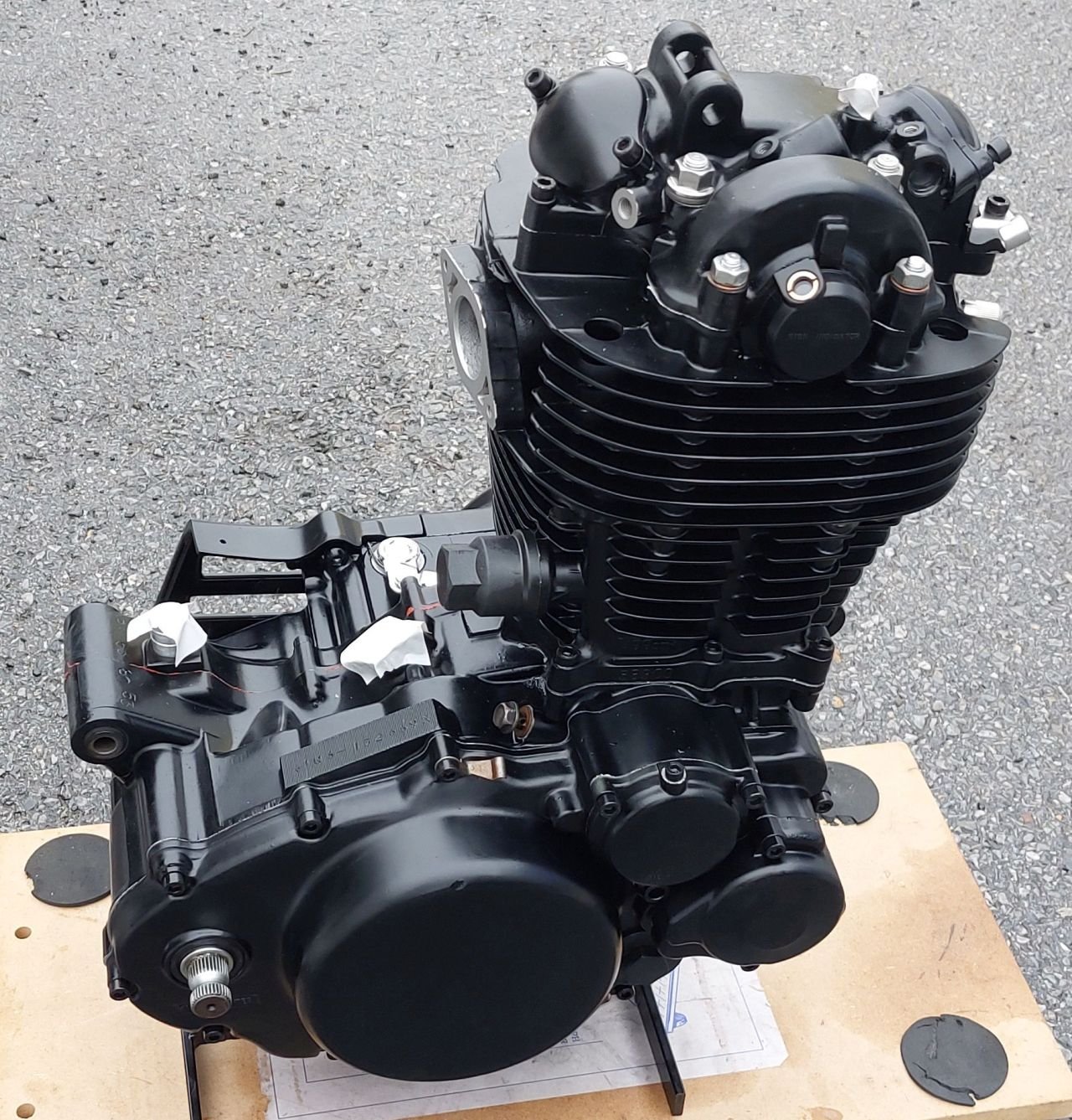

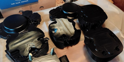

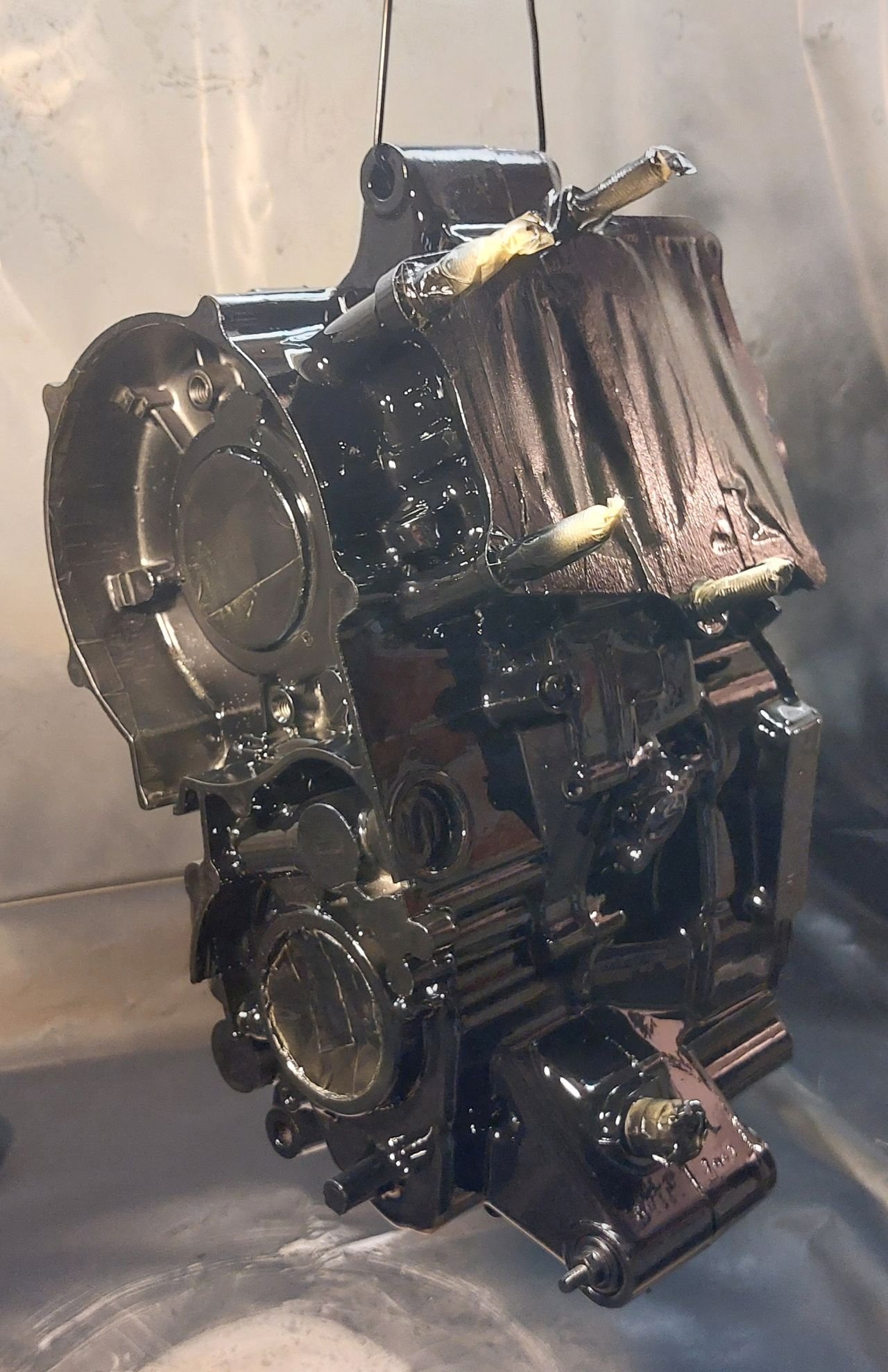

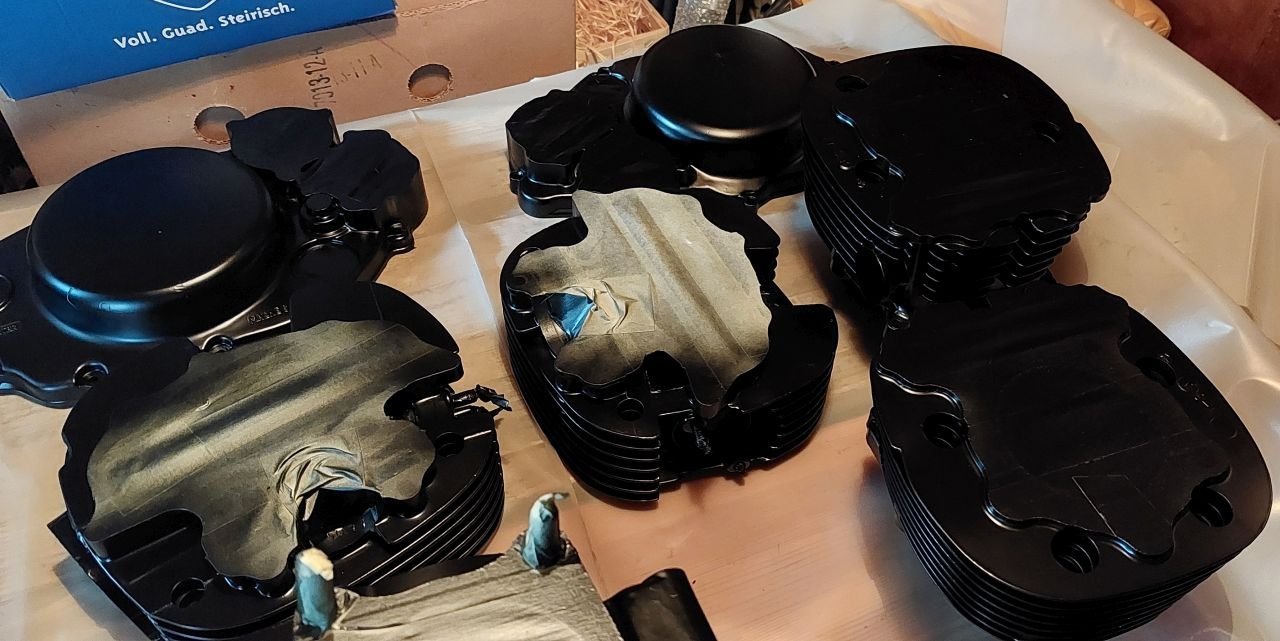

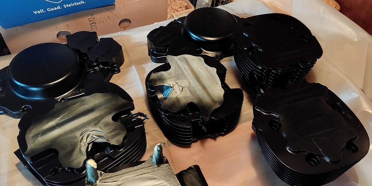

Motor:
Mit dem Ergebnis des Motor-Lackierens mit dem R.H. Motorlack (schwarz seidenmatt) bin ich sehr zufrieden, ich habe es mir nicht so einfach vorgestellt. Beim Lackierer wurde mir davor gesagt, dass sich Dosen für Luftgekühlte Motoren besser eignen (weniger Luft) und das er das lieber nicht machen möchte (mangelnde Zeit und die Chance, dass etwas schiefgeht).
Das Lackieren der Motorteile musste ich in der Werkstatt durchführen, weil es draußen viel zu kalt gewesen wäre. Auch in der Werkstatt hatte es nur ca. 20°C, das hat aber anscheinend geholfen.
Mit den Anwendungs-Infos auf der Dose und aus einem passenden Video war es mir möglich ein gutes Ergebnis zu erzielen: Wenn noch nicht ausreichend Farbe am zu lackierenden Teil ist, der Lack aber in der Nähe schon zu rinnen droht, wartet man (genau) 5 Minuten und lasst den Lack ablüften. Wenn man dann weiter lackiert, verbindet sich der Lack zu einem schönen Lack-Bild, rinnt aber nicht. Falls das auch beim Rahmenlack so geht, hätte ich das gern früher gewusst
Aktuell weiß ich natürlich noch nicht, ob die Lackschicht ausreichend dick ist und sich widerstandsfähig erweist.
Lackieren Rahmen:
Motor:

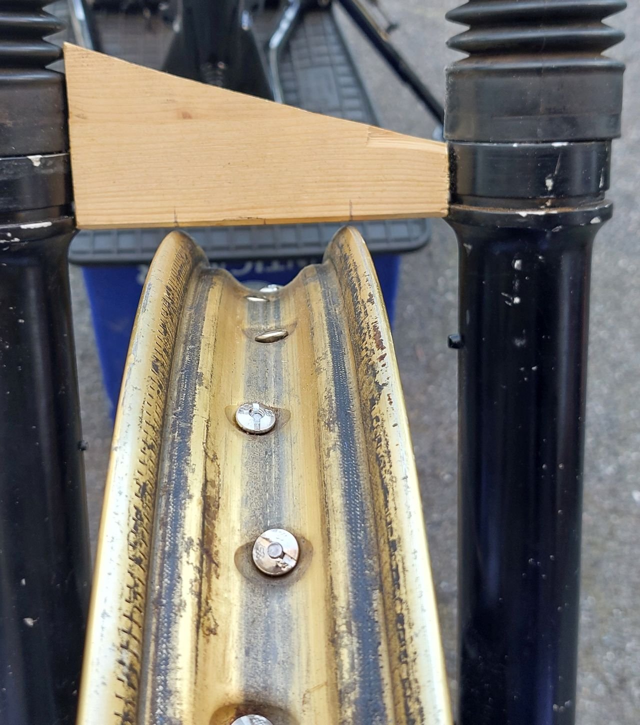

Neue Speichen:
Das Einspeichen ist machbar, wie hier schon gezeigt, aber durchaus eine Herausforderung. Das Hinterrad zu zentrieren erscheint mir schwieriger. Mir ist noch nicht klar, wie ich die Mitte hinlegen soll, wenn ich im Forum auch den richtigen Versatz des Felgenrands zum Rand der Bremstrommel gefunden habe. Ich hoffe, ich habe die Speichen ausreichend fest angezogen und nicht überspannt.

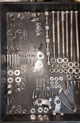

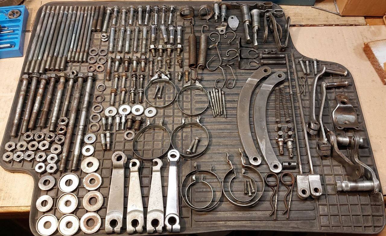

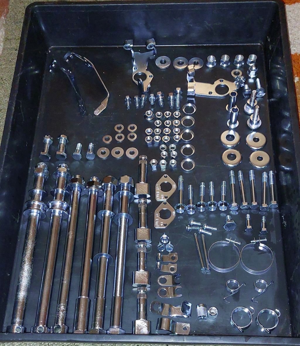

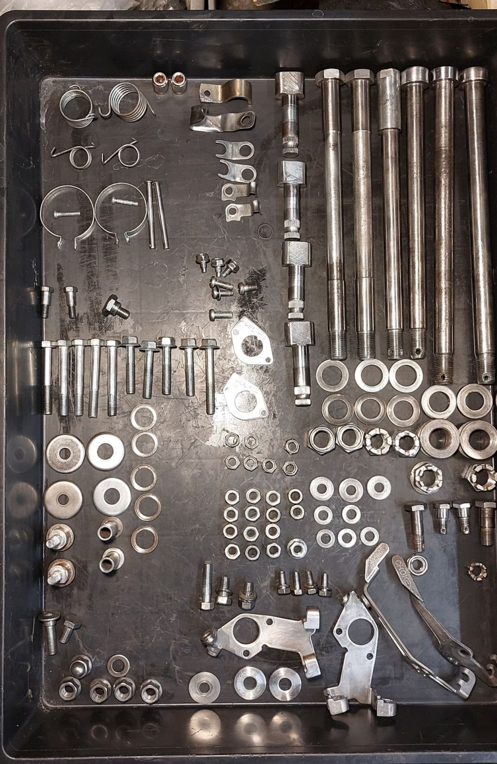

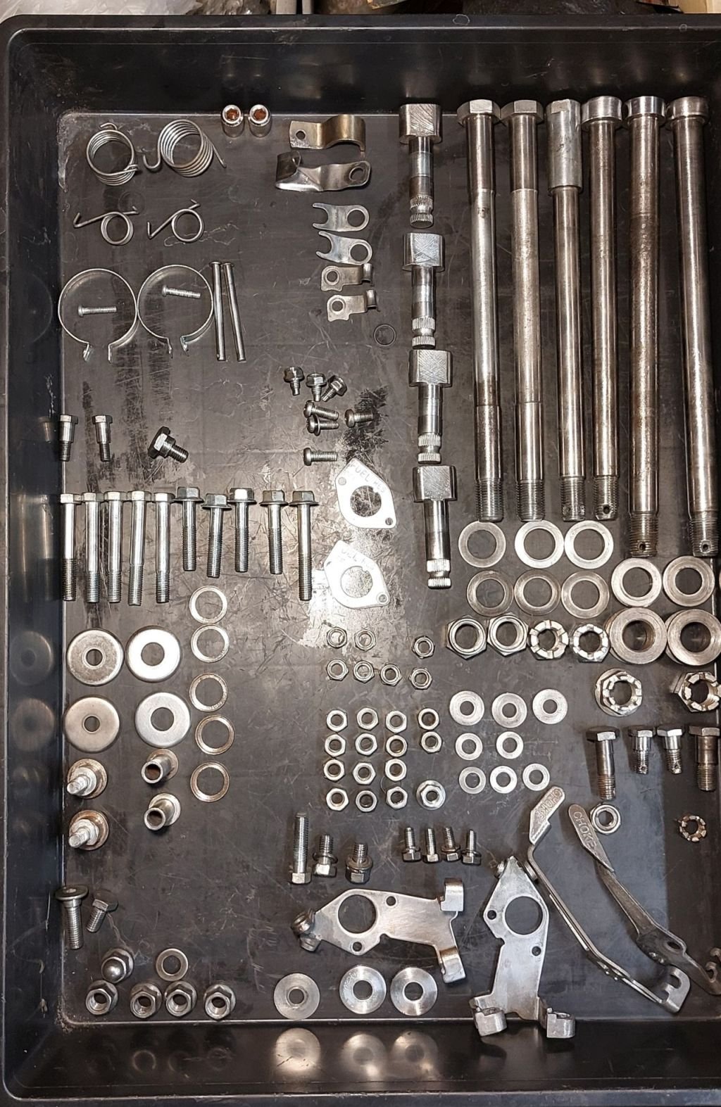

Verzinken:
Nachdem ich nach einer Anfrage um eine Preis-Indikation in Wien schon auf das Verzinken verzichten wollte, habe ich dann doch in Graz in der Wienerstraße angefragt. Dort wurde mir dann zu einem fairen Preis, wie ich meine geholfen
Die einzelnen Teile werden schöner, wenn man sie davor ordentlich vom Rost befreit und wenn notwendig mit der Feile glättet.
Ich hoffe ich habe nicht übertrieben, die beiden XTs werden zu Beginn schon ein wenig glänzen…
Eine nicht neue Erkenntnis in diesem Zusammenhang: Die M8 Muttern von Yamaha haben die SW12. Das sieht man schon im Vergleich zu unserer Standardware mit SW13. Daher habe ich auch die brauchbaren Muttern aufgearbeitet.

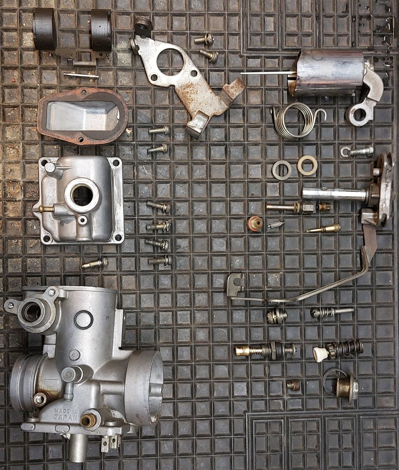

Tank, Benzinhahn und Vergaser
Beim Aufarbeiten des Benzinhahns der XT 82 kam eine klebrige Masse zum Vorschein. In den 80er Jahren hatt ich plötzlich Probleme, das Motorrad beschleunigte nicht über 70km/h. Der Expertenverdacht war Zucker im Tank, was durchaus vor der Schule passiert sein kann. Jedenfalls geht die Masse nur sehr schwer ab. Der von mir gekaufte Ultraschallreiniger hat nicht viel ausgerichtet. In den benzinhähnen waren auch kleine Filterelemente, für die ich noch keinen Ersatz gefunden habe. Kennt jemand einen?
Bleibt auch noch die Frage, wie ich den Tank sauber bekomme. Der Tank müsste aber auch noch ausgebeult werden…
Und hoffentlich ist der Vergaser nach dem Zusammenbau mit den Neuteilen aus dem Reparatursatz wieder OK.

weitere Teile verzinkt:
Die Teile schauen schon sehr schön aus, wenn man sie davor gründlich bearbeitet

Kurbelwelle:
Eigentlich wollte ich nur wegen zum wiederherstellen des rechten Kurbelwellenstumpfs auf der Drehbank beim Motoreninstandsetzer in der Feuerbachgasse in Graz anfragen. Er hat mir ein neues Pleuel mit neuem Lager und Bolzen im Vergleich gezeigt. Der Unterschied zur Pleuellagerung in meiner Kurbelwelle war schon sehr groß. Daher habe ich dann beide Kurbelwellen richten lassen, kein billiges Unterfangen aber es geht ja ums Herz des Motors
Aus meiner Sicht wären die Kurbelwellen noch OK gewesen, aber jetzt ist es gemacht.
