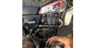

Hallo in die Runde, bez. 180Grad-Fehler muss das Öl nicht raus, Wir legen die Dame auf einen liegenden Mülleimer. funktioniert,
und einer „OP“, oder auch nur einer Kontrolle am offenen Herzen steht nichts im Wege.

Hast du die Zündung im Verdichtungs-OT-eingestellt? Wenn ja, hast du keinen 180° Fehler. Wenn nicht, dann 180° Fehler.
