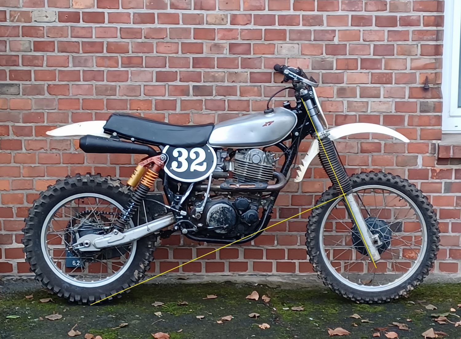

einen nicht unwesentlichen Anteil an der Handlichkeit hat auch die Position der Drehachse des Mopeds.
Dabei zieht man rechtwinklig von der Lenkachse einen Strich zum Aufstandspunkt des Hinterrads.
Die schnell drehende schwere Kurbelwelle erzeugt erhebliche Kreiselkräfte, daher sollte sie sich im Idealfall auf der Linie der Drehachse befinden.
Andernfalls muss das Moped beim Abkippen in die Kurve gegen die stabilisierenden Kreisekräfte gezwungen werden.
Statisch belastet, wie auf dem Bild, liegt die Kurbelwellenmitte bei mir nun etwas drüber, dynamisch belastet mit Fahrer geringfügig drunter.
Passt jetzt auch besser als vorher.
- XTFRO
- Beiträge: 1326
Re: Auf der Suche nach der Handlichkeit...
Bin jetzt doch etwas verwundert: als Laie(!) in Sachen Fahrwerksgeometrie bei Zweirädern hätte ich die Drehachse bezüglich Abkippen mit der Linie durch die beiden Aufstandspunkte vorn und hinten gleich gesetzt!?

Ich denke, das ist die Drehachse um die das Moped in Schräglage kippt, wenn man den Lenkimpuls setzt.

Woher stammt eigentlich diese Empfehlung? Ist das aus der Fibel über Bahnsporttechnik? Für Motorräder die hauptsächlich quer bewegt werden, würde das ja noch mehr Sinn ergeben.

genau, im Lexikon für Bahnsporttechnik hab ich davon das erste Mal gelesen. Macht aber für alle Mopeds Sinn, da das Prinzip identisch ist.
Eine dünne 100Kg Stange lässt sich leichter um die Rotationsachse in Drehung versetzen als eine breite 100Kg Blechplatte.
Da alle Motor und Fahrwerksteile inclusive des Fahrers dem Massenträgheitsgesetz unterliegen , wird es daher beim Einlenken in die Kurve ungleich schwerer diese aus ihrer Ruhelage zu bringen, je weiter entfernt sie sich von der Drehachse befinden. Das heißt, der Fahrer muß nicht nur eine größere Kraft aufbringen um das Motorrad umzulegen, sondern das Fahrwerk reagiert auch träger und schwerfälliger.

Sorry, aber das ist leider totaler Quatsch!Die schnell drehende schwere Kurbelwelle erzeugt erhebliche Kreiselkräfte, daher sollte sie sich im Idealfall auf der Linie der Drehachse befinden.
Andernfalls muss das Moped beim Abkippen in die Kurve gegen die stabilisierenden Kreisekräfte gezwungen werden. ...
Zum einen dreht sich das Motorrad beim Abkippen in die Kurve nicht um die gezeigte Linie,
sondern um eine durch die Aufstandspunkte der Räder, zum anderen ist die "Kreiselkraft"
der Kurbelwelle tatsächlich ein (Dreh-)Moment, und um das zu kompensieren braucht
es unabhängig von der Achse um die es wirkt immer dasselbe gegensinnig drehende Moment.
Anders ausgedrückt: es ist scheißegal, wo im Motorrad sich die Kurbelwelle befindet, die durch
ihren Drehimpuls verursachte Wirkung ist immer dieselbe.

Wie weiter oben geschrieben steht, stammt die Empfehlung aus dem Lexikon für Bahnsporttechnik. Im Bahnsport wird gedriftet, dh das Motorrad kippt auch um die Radaufstandspunkte, aber nicht nur. Ich denke, die zweite Achse ist die in dem Buch beschriebene. Genau diese Achse ist es auch, um die sich auch ein Strassenmotorrad bewegt wenn man den Lenkimpuls setzt, wenn auch nur minimal. Im wesentlichen kippt dann das Motorrad über die Radaufstandspunkte.
Dass das Massenträgheitsmoment einer rotierende Masse einen Effekt bewirkt, wenn man diese um eine andere Achse bewegt als die eigene Drehachse ist doch bekannt.
Ansonsten gäbe es den Effekt des Lenkimpulses nicht.
Auch hier ist man inzwischen bestrebt das rotierende Vorderrad nicht zu weit vor der Lenkachse zu platzieren.

natürlich kippt das Motorrad über die Reifenaufstandspunkte in die Kurve.
Nach meinem Verständnis geht es dabei um die Empfindlichkeit oder Trägheit des Motorrads auf Lenkimpulse.
Mal angenommen ich fahre auf einem engen Kurs Slalom um Hütchen und muss dabei das Moped schnell wechselnd umlegen. Je träger das Moped dabei reagiert desto schwerer wirds.

Es geht mir dabei um etwas anderes: wenn auf einen starren Körper ein Drehmoment wirkt,
dann ist es völlig egal, wo es eingeleitet wird, die Wirkung ist immer diesselbe.
Wenn du z.B. am Auto einen Radbolzen mit 120Nm anziehst, dann muß um die Radachse ein
Gegendrehmoment von ebenfalls 120Nm wirken (sonst dreht es sich mit). Und zwar völlig un-
abhängig davon, wieweit der Bolzen vom Zentrum des Rads entfernt ist. Wenn jemand außen
am Felgenhorn eine 22er Mutter anschweißt und an der mit 120Nm dreht, dann wirkt in der
Radachse wieder genau dieses Moment.
Und deshalb ist es egal, wie hoch im Motorrad die Kurbelwelle montiert ist, das durch Änderung
ihres Drehimpulses verursachte Drehmoment wirkt sich immer gleich aus. Das hat mit Kreisel-
effekten auch gar nichts zu tun, das ist einfach nur Statik.

Hier geht es aber um Dynamik
