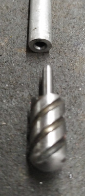

Hoi Hans,
die Stange ist wunderbar zu reparieren bzw. zu verlängern, sorry zu spät...
Das mache ich mittlerweile standardmäßig bei allen Motoren ... Verschleißmarke am Hebel rausschleifen und Stange verlängern / Enden schleifen.
Das ist kein Hexenwerk und man kann den Druckpunkt wieder sauber auf Markierung einstellen.
Die alte Stange also nich wegschmeißen... :wink:

Genau. Extraction gelingt allerdings nicht immer. Ziehen geht aber besser als drehen.
Der Stift ist verpresst - ohne zusätzliche chem.Klebung würde ich mal behaupten.

viel Wärme im Alu hilft viel beim Ziehen... :)

...80% gehen gut ... aber ich denke es müssten noch wahnsinnig viele abgenutzte Druckstangen in irgendwelchen Kisten vor sich hin gammeln, welche diesen Ausschuss kompensieren könnten... :bia:

Hi Mambu,
wie verlängerst Du die Stange?
Michael

Kauf Dir Alu Rundmaterial mit 7mm Durchmesser aus einer höherfesten Legierung, z.B. 6061 oder 7075, also nicht das Automatenalu.

Hi Mambu,
Michael
...wie bereits oben beschrieben, ein Ende mittels Wärme und "vui Gfui" entfernen und danach mit ein oder zwei Unterlegscheiben wieder in die Stange fügen.
Wenn es machbar ist, bleib ich dran und mache ein paar Druckstangen aufs mal... 8)
