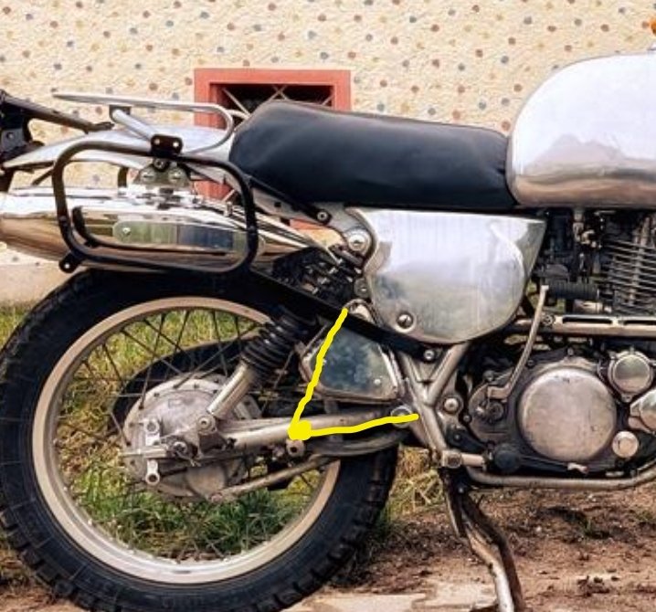

Re: Leihauspuff im Nürnberger Raum zum testen?
Vorher war’s ungefähr so.
Hatte mir ein Kumpel mal vor Ewigkeiten aus verbogenen Lenkern (da hatte ich Auswahl
)zusammengebraten.
Ich selbst kann nicht braten.
Passt schon erst mal.
Aber: was ist das eigentlich für ein Gewinde in der Schwinge für die Raste? Das müsste ich links neu machen. Steckt seit dem ein Stumpf drin.

- Beiträge: 2645
... M12x1,25
...aber mit zwo Flacheisen könntest Du das doch vom Kofferträger und der Auspuffaufnahme her realisieren, auch "schraubtechnisch"...ohne Bratetei...

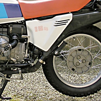

Oder man machts wie bei der seligen R80 G/S
Einfach am Auspuff ein Gewindeauge.
Fand ich immer ein bisschen Strange.

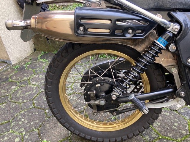

Frohes neues Jahr in die Runde,
nur mal so, um zu zeigen wie es auch geht ... TT-Topf mit XT Schnorchel ( direkt bei PM bestellt ) und mit Halter am Rahmen.
Gruß von der Saar, Wolfram

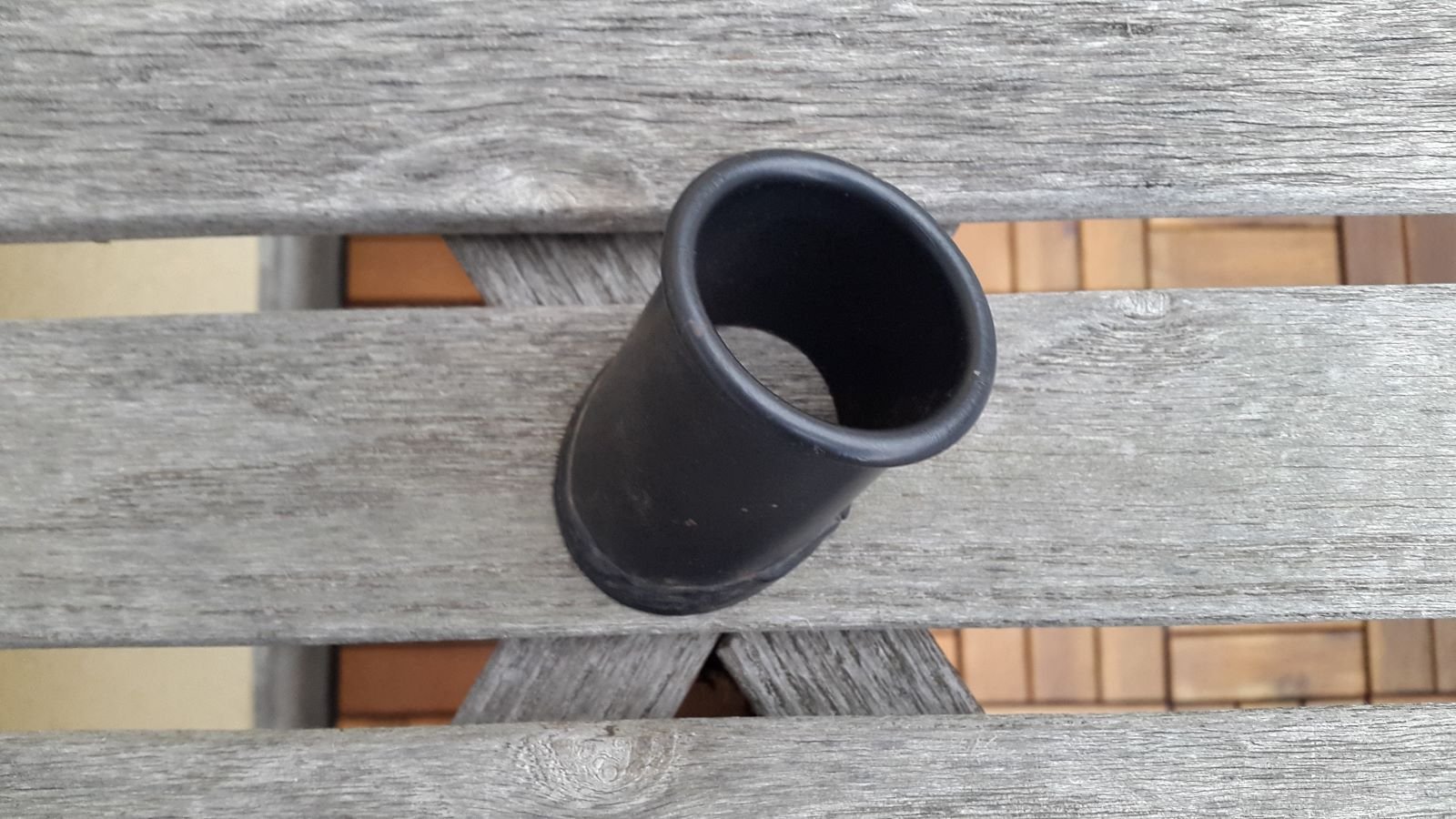

Argh!!! Immer wieder taucht dieser unsägliche Schnorchel auf allen möglichen XT-Fotos hier auf!?! Für mich schlicht unfassbar, wie sich dieser heute völlig unsinnige Fortsatz nur ertragen lässt!?!
Hab immer noch ganz plastisch im Gedächtnis, wie ich das ja schon etwas weniger unflätige 45°-Endrohr meiner XT gleich nach dem Erwerb im Frühjahr 1977 sehr lustvoll(!) abgesägt habe!!!

- XTFRO
- Beiträge: 1337
Super Idee, 'xtrack'!!!
Daran hab ich noch gar nicht gedacht! Wär echt interessant zu erfahren, was sich für dieses praktisch neuwertige Teil als Preis erzielen lässt!?!
