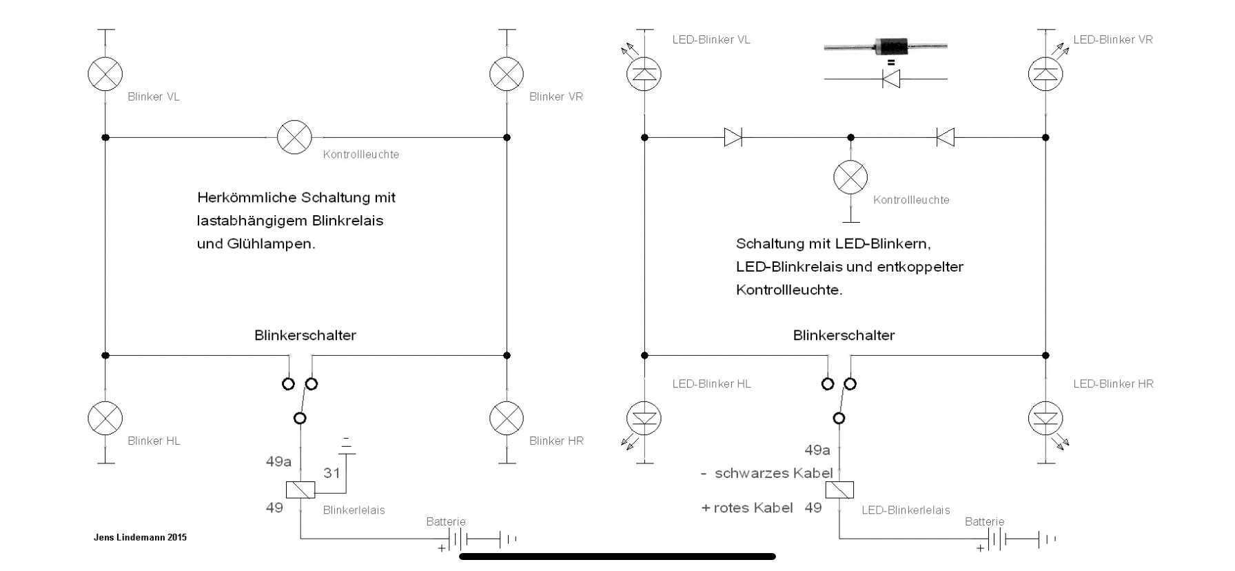

Meine Blinkerumrüstung auf LED Birnen, lastunabhängiges Relais, Y-Schaltung der Blinkkontrolle mit Dioden funktioniert nur mit einer normalen Birne als Kontrolleuchte, nicht mit einer LED Birne. Warum kann ich nicht sagen, ich bin kein elektroniker.

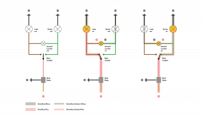

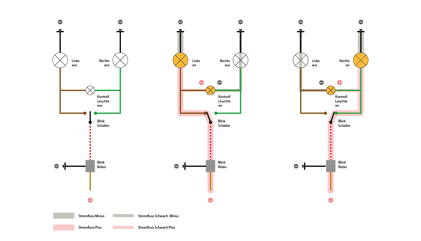

Bei den XTs ist die Blinkkontrollleuchte zwischen den linken und rechten Ast geschaltet.
In der angehängten Darstellung siehst du das die Kontrolleuchte
mal Plus von der einen Seite bekommt - mal von der anderen.
Minus kommt jeweils (trickreich) durch die nicht geschaltete dunkle Blinkerbirne(n)
Das geht, weil der Strom den die Kontrolleuchte zieht
nicht ausreicht um die Blinkerbirne(n) der anderen Seite leuchten zu lassen
obwohl dort Strom durchfließt.
Das sieht anders aus wenn du LEDs in den Blinkern verbaut hast.
Da leuchten eher die Blinker der anderen Seite mit aber die Kontrolleuchte nicht mehr.
Es muss hier auch eine LED verbaut werden die
wesentlich weniger Leistung hat als die Blinker-LEDs.
Dann passt das Verhältnis wieder.
Da grundsätzlich eine LED aber abhängig von der Polarität ist
und diese aber an der Kontrolleuchte wechselt
muss dort eine LED-Birne verbaut werden, der die Polarität egal ist.
Das ist nicht immer so. Muss man drauf schauen oder Testen.
kurz:
Wenn die Blinker LEDs 2 Watt haben
ist für die Kontrolleuchte etwas um 0,2 Watt gut.
Die Kontrolleuchte muss unabhängig von der Polung sein.
Oft geben die LED Anbieter die Leistung an, die sie ersetzen sollen!
Man kann ungefähr den Faktor 10 annehmen.
Also 2 Watt ersetzt ungefähr 20 Watt.

Darum ja das Umklemmen der Kontrollampe mit Sperrdioden, was bei mir nur mit der normalen Birne als Kontrolleuchte funktioniert, mit einer polunabhängigen LED Kontrolleuchte funktioniert es bei mir nicht, es blinkt durcheinander oder garnicht.

So geht’s natürlich auch ;-)

Echt professionell gemachte Schaltbilder! Alle Achtung!!!

Nun ja, dann zumindest trefflich 'zitiert'!

XT-ZRXens Schaltung pfonktioniert dann auch mit ner LED als Kontrollämpchen. Und die Polung ist dann auch immer gleich.
Ich nehme übrigens die Achtung ;-)
Bei mir eben nicht, mit den original Blinkerbirnchen und Relais hat es mit LED als Kontrolleuchte funktioniert, nach dem umrüsten nach dem Schaltbild, das ich gepostet hab, hat es wild durcheinander oder garnicht geblinkt. Bis ich dann irgendwann mal auf die Idee kam, wieder die originale Birne in die Kontrolleuchte einzusetzen.
Beiträge: 2259
Re: Umbau auf 12V....Nein..doch..oohh!
Beitragvon woddel » Sa Sep 11, 2021 20:44
Hmmm... Der Stress war trotz der Vorschaltdioden?
