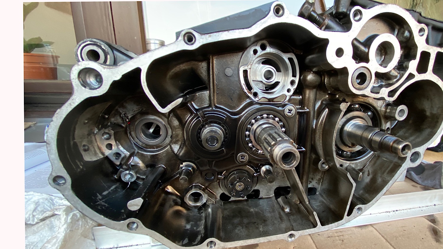

Hier noch ein paar Innenansichten vom Kraftwerk:

dein Deckel der Ölpumpe hat noch die alte Befestigung mit 3 Schrauben. Sollte dein neues Gehäuse 5 Befestigungsschrauben für den Ölpumpendeckel vorsehen, würde ich mir einen passenden Deckel mit 5 Löchern besorgen. Das ist irgendwann mal geändert worden, um Verzug und Undichtigkeiten am Deckel vorzubeugen.
In den allerersten Gehäusen war die Schaltwelle links im Alu des Gehäuses gleitgelagert, später ('78/'79) waren sie dann auch links rollengelagert. Sollte hier beim Zusammenbau etwas nicht passen kann das der Grund sein.

@XTombi: wenn du deine Schaltwelle (die wo links der Schalthebel drauf sitzt) gerade ausgebaut hast, solltest du die BZ-Scheibe an der Verzahnung rechts entfernen und die feingezahnte Steckverbindung mit dem Schaltsegment verschweißen. So wie es bei den späteren Modellen ab Werk gemacht wurde. Die alte Version neigt dazu nach nur ca. 40 Jahren irgendwann Spiel zu bekommen. Dann labbert der Schalthebel rum, obwohl er stamm aufgesteckt und geklemmt ist und irgendwann geht einem dann der Schaltweg aus.

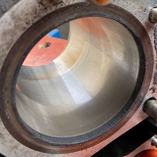

Und die Zylinderlauffläche ist ziemlich am Ende. Das würd ich mal in Natura von einem Instandsetzer beurteilen lassen.
