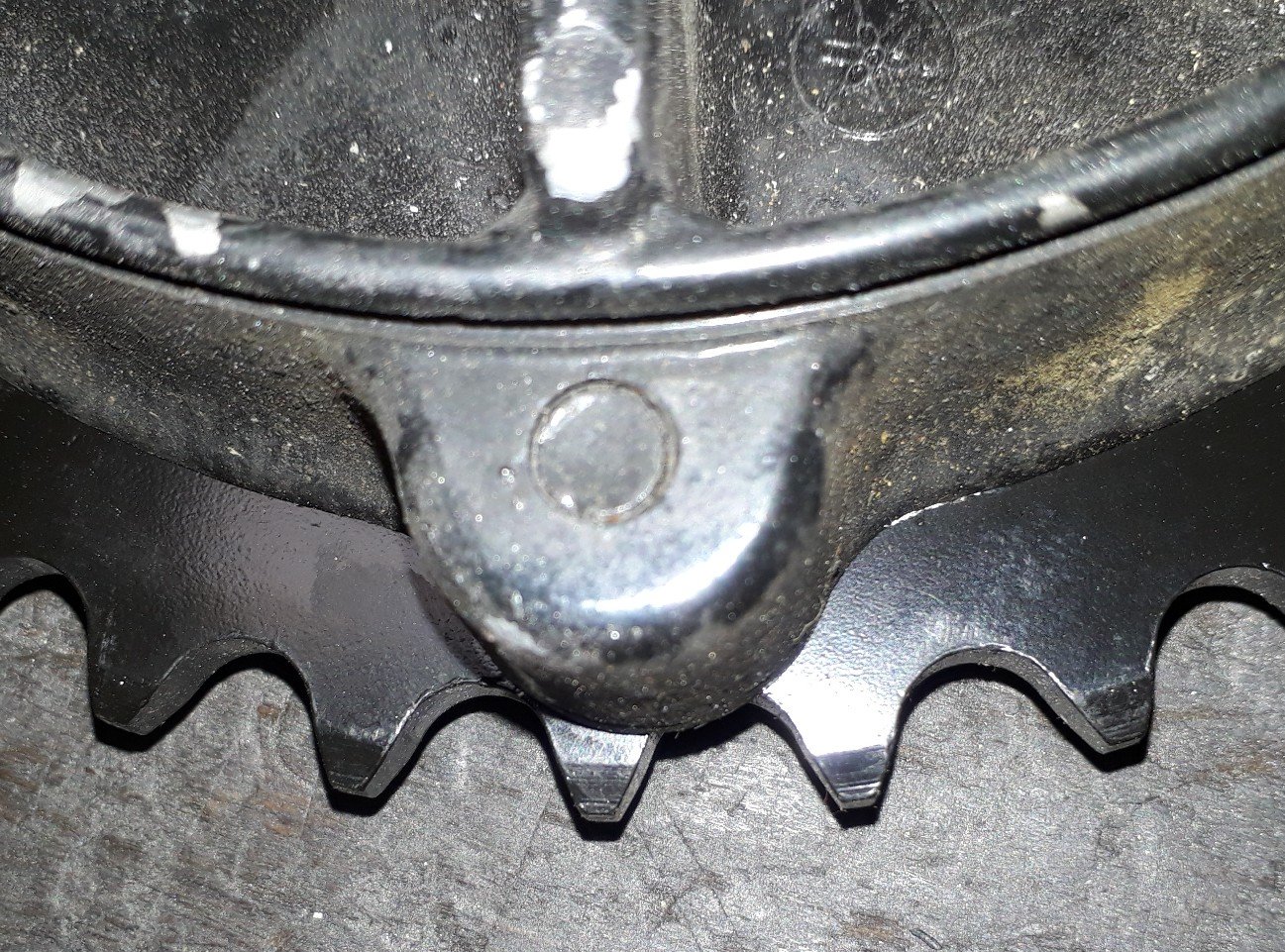

...ist ja lustig, ...so ein 38er Rad habe ich auch noch rumliegen, wollte ich auch mal für einen Rennstreckenevent passend machen. Ich glaube mich zu erinnern, dass eigentlich das Abdrehen des KBT genügt hätte und die Stehbolzen drin bleiben können... :roll:

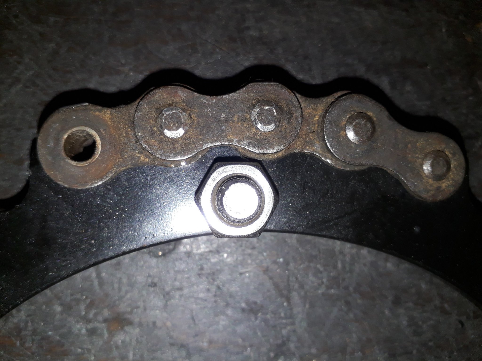

Also bei 38er Kettenblatt ist die Mutter nicht das Problem, eine Standardmutter hat genügend Luft zur Kette. Wie gesagt, muss aber der Kettenblattträger an den Stehbolzenaugen abgedreht werden, was kein Problem sein sollte.

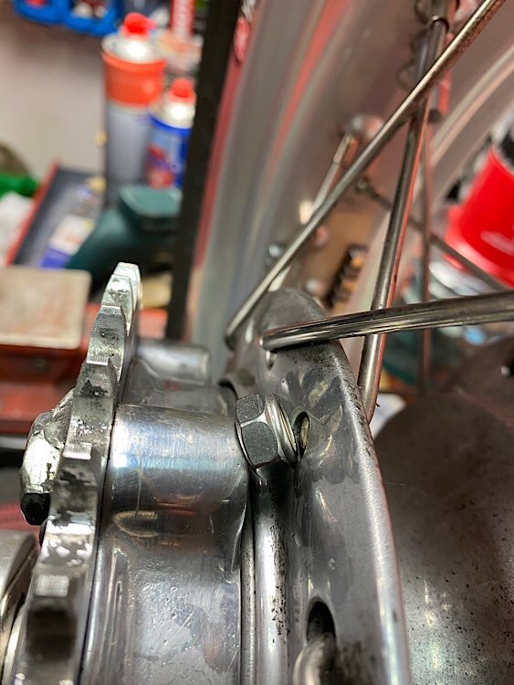

Ausgebaut ist genug Platz aber nicht im eingebauten Zustand !
Dann würde die Mutter hinten and der Radnarbe schleifen !

...nein, das ist die Mutter von vorne mit den originalen Stehbolzen... :wink:

Aber ich möchte doch von vorne Senkschrauben und um die von hinten zu kontern mit Muttern , ist da zu wenig Platz !
