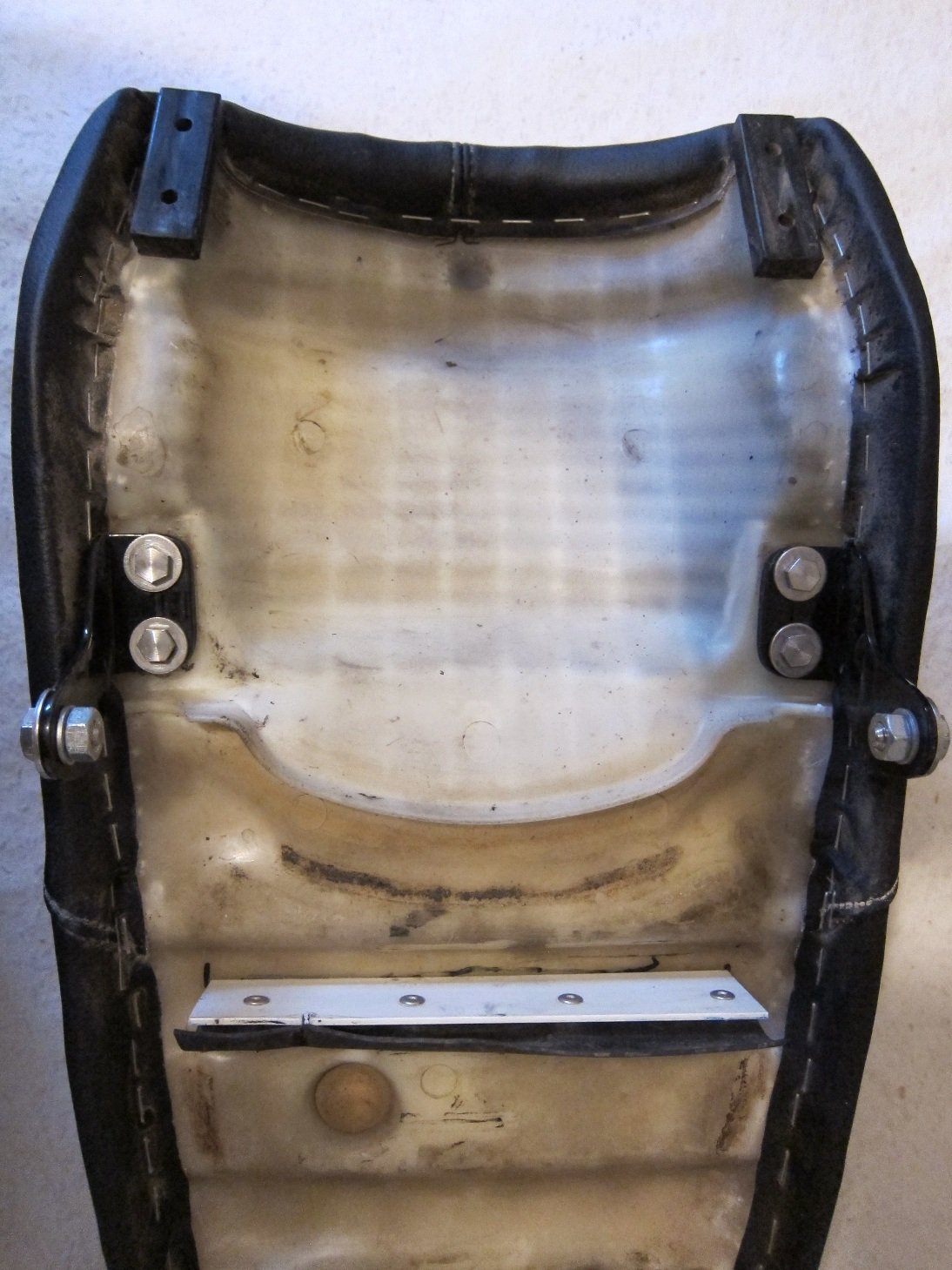

Was oft nicht bachtet wurde und auch heute im Falle von tatsächlichem Fahren durch Schlamm und Sand zum vorzeitugen Exodus
manch eines XT500 Motörchens führt, ist die mangelnde Abdichtung zwischen Radabdeckung und Sitzbank genau vor den hier beschriebenen "Schnüffelgummis" am Luftfiltergehäuse. Da hat sich schon mancher den Kasten mit Sand vom Hinterrad zugeschaufelt bis der Luftfilter nicht mehr anders konnte als den Dreck in Richtung Einlassventil auf die Reise schicken....
Und auch aus diesem Grund halte ich den ganzen originalen Lufikasten incl. Abdichtung und Lufteinlass für nicht perfekt.

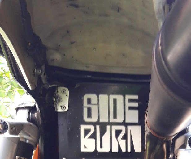

Das stimmt, und deswegen habe ich meinen oben offenen Luftfilterkasten so gut es geht zum Hinterrad abgeschottet:
