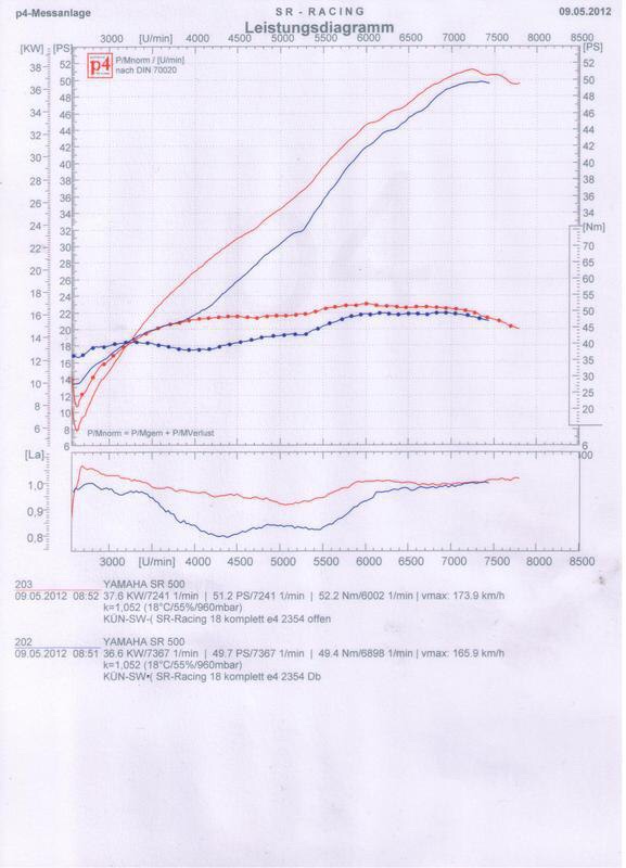

So nachdem sich endlich die Wogen geglaettet haben und ich ein bissl zeit habe, hier nun das Diagramm von dem motor den HH zusammenbaute mit von mir vorher angesprochenen Kopf.
Das Diagramm bezieht sich auf einen 500er Motor mit relativ normaler Verdichtung und ohne kriegentscheidende bzw einschneidende Tuningmasznahmen.

hallo Leute , das Leistungsdiagramm vom 500ccm Motor von HH mit Christians Kopftuning (und einigen Kleinigkeiten ??) zeigt doch jedenfalls
eines.......der Motor hat, insbesondere der Zylinderkopf hat Verbesserungspotenzial. Und ich finde zunehmend großen Gefallen, den Dingen auf den Grund zu gehen. Der Themenstarter hat bisher allerdings vermissen lassen, darzulegen, welche Motorcharakteristik er mit den angestrebten 620ccm
wünscht. Das ist doch die entscheidende Frage wie ich finde, wenn diese beantwortet ist, dann erst machen so Aussagen wie "mehr Leistung braucht kein Mensch" oder " der ( 500ccm) der dreht dann bei Bedarf auch ein bißchen ( was ist denn ein bißchen und wer sagt denn, dass ein 620iger nicht drehen kann? " oder die Frage nach der Alltagstauglichkeit erst Sinn. Meint Ihr nicht ?
Aber ich hätte eine ganz entscheidende Frage zu dem Leistungsdiagramm des oben zitierten 500ccm Motors. Ist dort die gemessene Leistung
am Hinterrad oder an der Kupplung angegeben ?
Vielen Dank für die Antwort schon mal und beste Grüße nach Genua oder wo auch immer es Dich gerade umtreibt, Christian.
Kuntzinger
rainerp65
Beiträge: 415
Wohnort: Bernkastel-Kues
Re: Suche jemanden zur Motor Revision u. Hubraum Erweiterung auf 620ccm
Beitragvon rainerp65 » Fr Nov 08, 2019 20:31
Ich würde sagen, dass das ein Rollenprüfstnd ist, also Messung am Hinterrad
https://www.sport-evolution.de/werkstat ... g-Mapping/
Es gibt aber wohl die Möglichkeit für Verlust durch Getriebe, Kette... (Reibung und Massenträgheit) ein bestimmten Wert dazuzurechnen.
Rainer

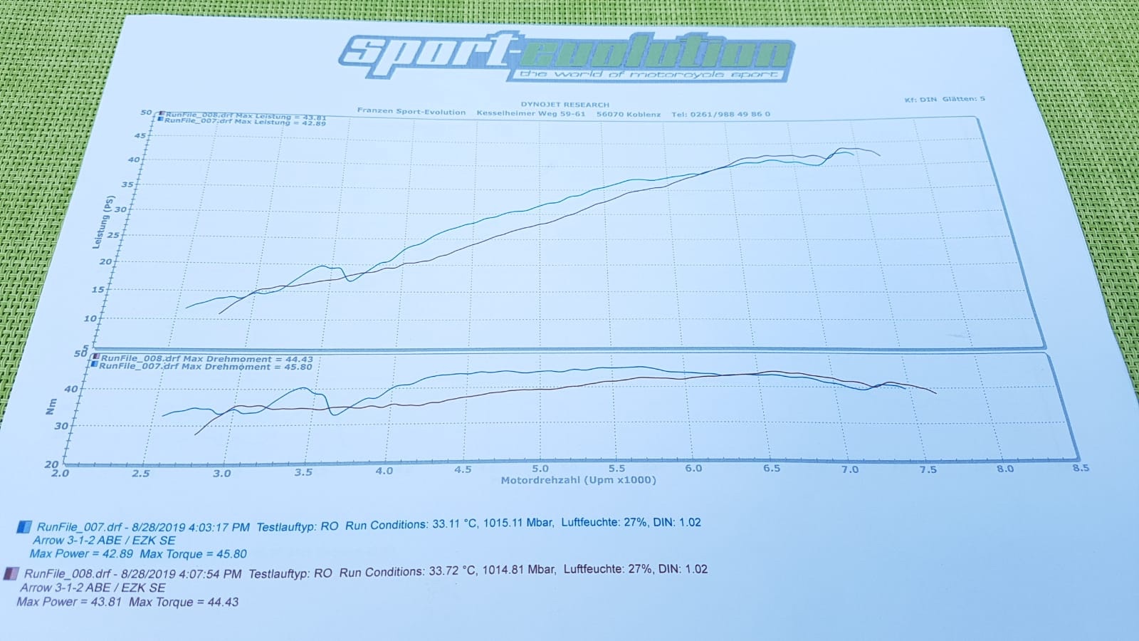

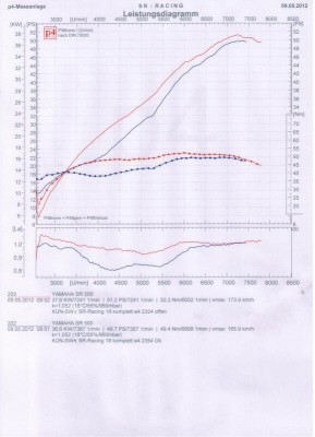

Nachdem die kennwerte +50Ps und +50 Nm fielen hier ein pruefstandslauf mit einem von mir etwas staerker bearbeiteten "Straszenkopf" auf 500ccm motor
Auch hier wurde so weit als moeglich die gewunschte charakteristik im vorfeld eruiert und dann die komponenten sowie bearbeitung dementsprechend daraufhin abgestimmt. In Hinsicht auf die damals verwendeten Ventilfedern wurde die Robo prophylaktisch ausgebuchst.
Auspuff ebenso wie Diagramm stammen von Sepp Bruckschoegl somit bin ich hoffentlich frei des Bias verdachtes in Hinsicht auf Leistungsdiagnose oder der verkappten Eigenwerbung.
Zu den Diagrammen:
Im Allgemeinen sind auf puefstandsdiagrammen abgesehen von bremsdynos (da Kw oder Motorwellenkoppelung) meist die Hinterrad-Ps angegeben da es bei Kw leistungsangabe aufgrund des Reifenschlupfes sowie einiger anderer Einflussfaktoren sonst zu massiven Abweichungen kommen koennte trotz Verlustermittlungen.
Fuer die gegebenfalls technisch Interessierten bzw in Hinsicht der ansonst dzt herumgeisternden Gespraechsthemen:
Die meisten der fuer einigermaszen praezise komponenten und kanalbearbeitungsspezifikation (Formen Querschnitte etc) notwendigen Eckdaten haben wir (sehr liebe freunde haben mich dabei damals dankenswerterweise massiv unterstuetzt sonst haett ich das nicht gestemmt gekriegt) vor ca 15Jahren mittels Catia und weiters (ich mein es war Star oder u.Ust Fluent, wobei leider rieselt leise der Kalk) Cfd-analyse und schluszendlich in weiterer Folge mit sehr guten simulationsszenarios am Pc erarbeitet war aber aus verschiedensten Gruenden eine "Hundshack'n". :cry:
Rlg
Christian
