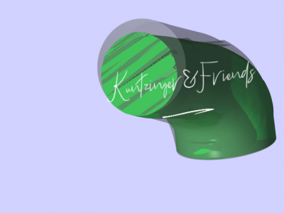

Kuntzinger
- Beiträge: 271
Re: XT500 Zylinderkopf 3D / CAD / CNC / Neufertigung

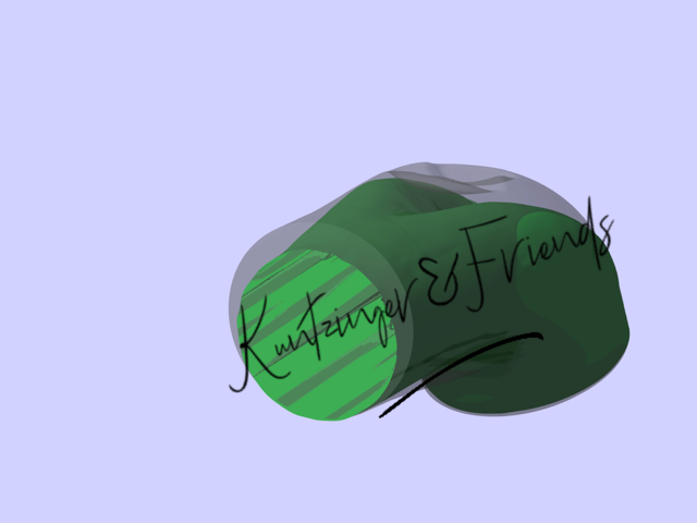

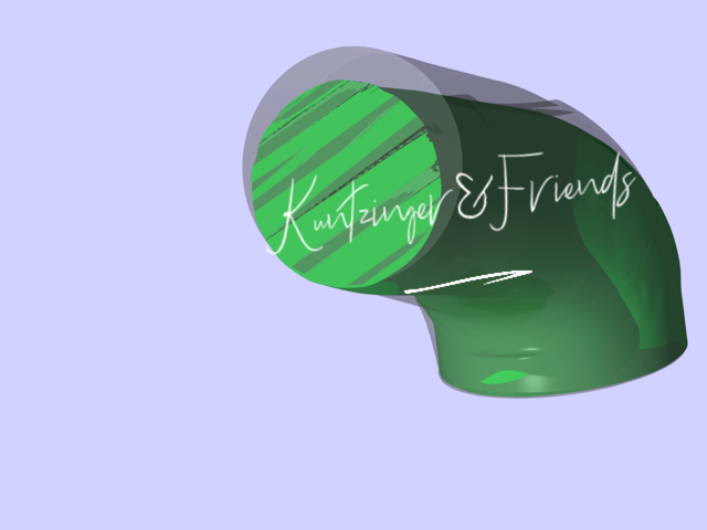

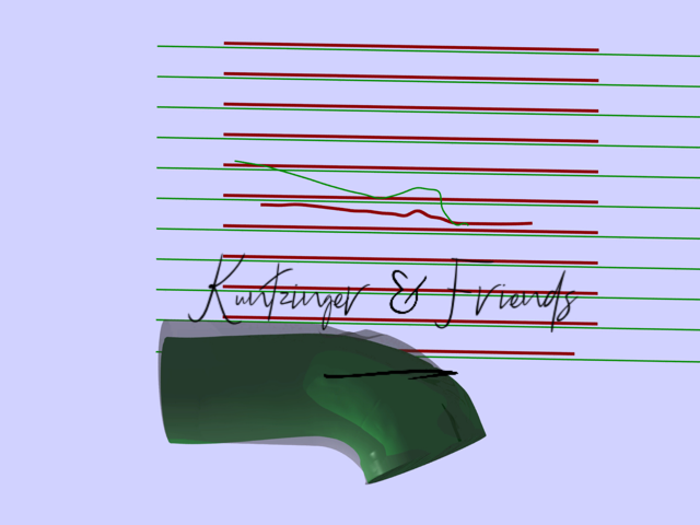

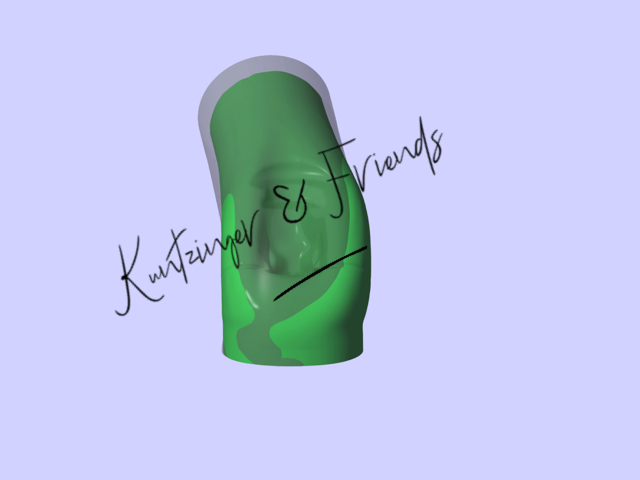

es geht vorwärts.....die Strömungssimulation zeigt eine sehr gleichmäßige Gasgeschwindigkeit im optimierten
Einlasskanal. Im Gegensatz dazu das Original ( grüne Linie ) . So wollten wir das haben. Die Gasgeschwindigkeit
am Anfang des Kanales kann durch einen konstruktiven "Kniff" später beim Abstimmen auf dem Prüfstand variiert
werden. Da bin ich jetzt schon sehr gespannt, wie da die die Resultate ausfallen. Die Theorie läßt hoffen ;.)
Gruß Kuntzinger
Gruß Kuntzinger

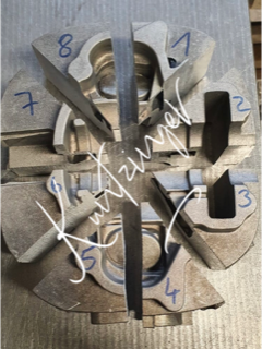

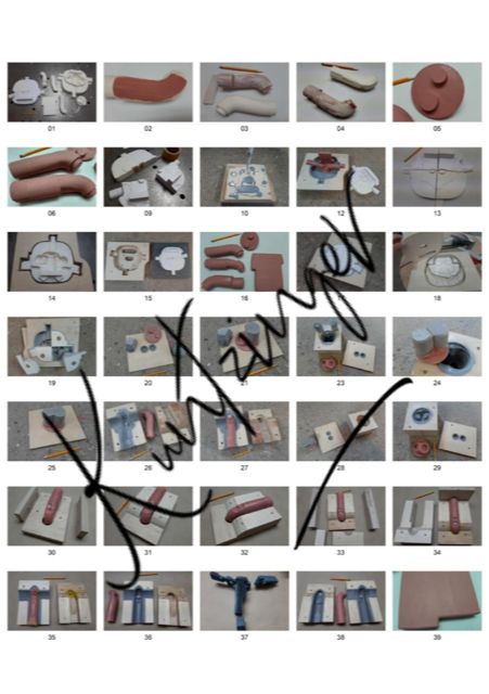

Kuntzinger
- Beiträge: 271

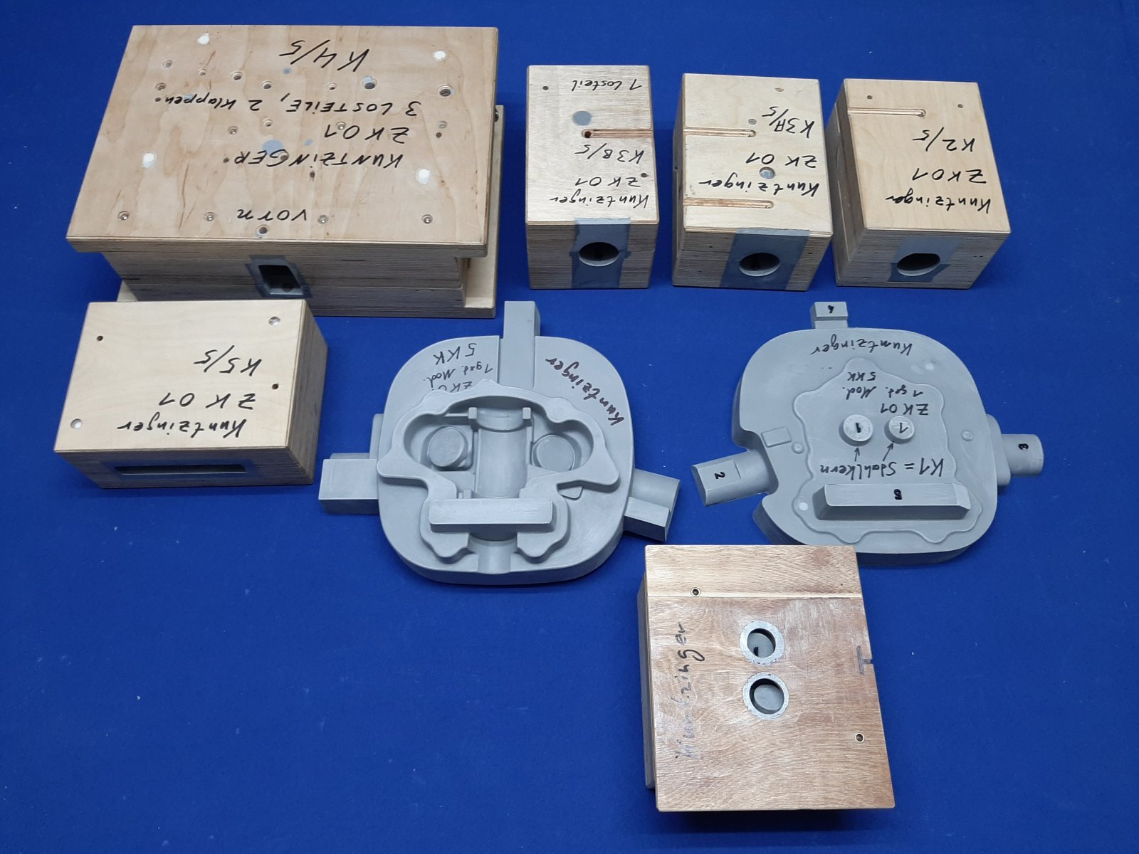

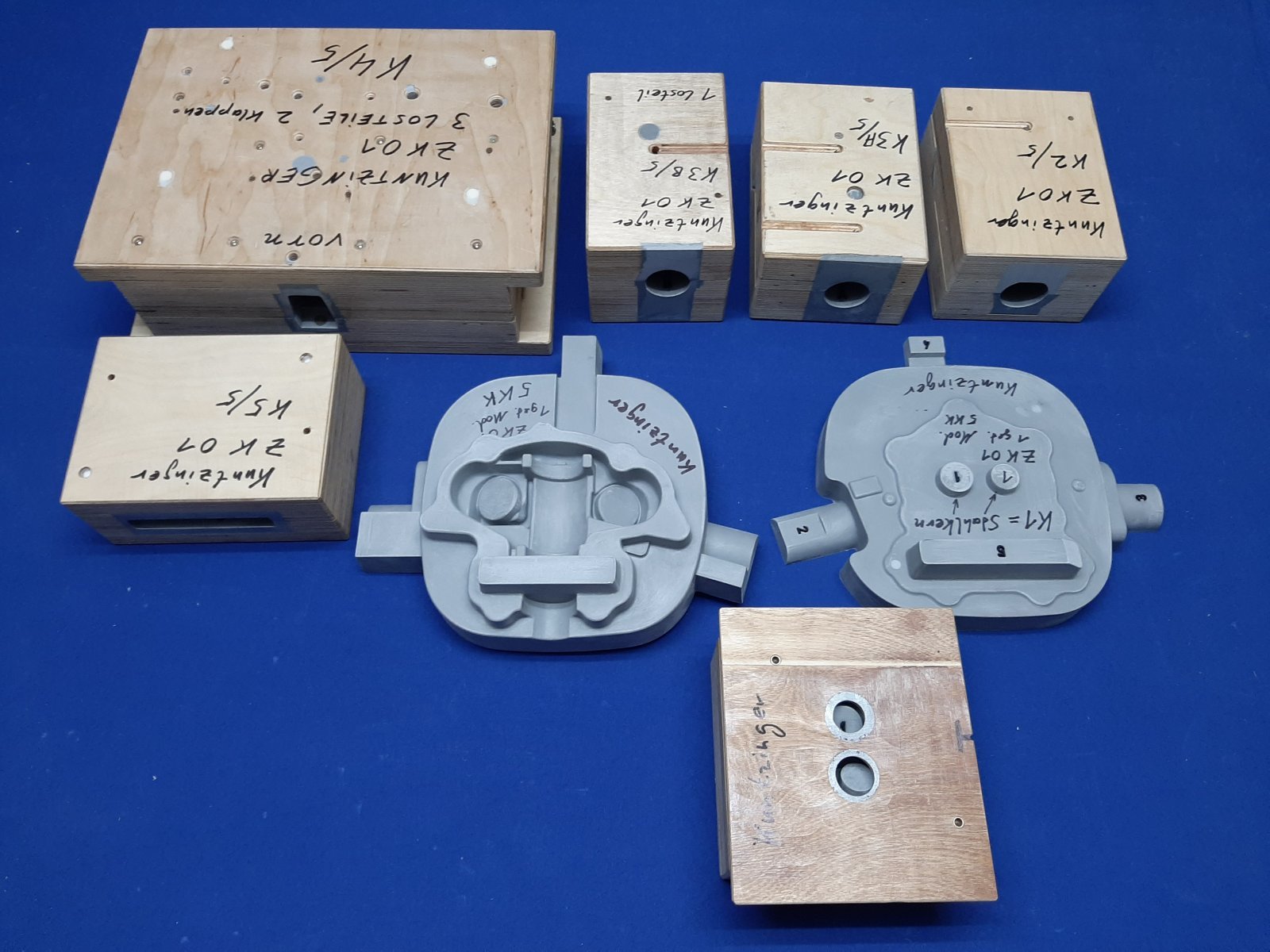

Inzwischen ist viel passiert. Die fehlenden Schritte lass ich hier jetzt mal weg.

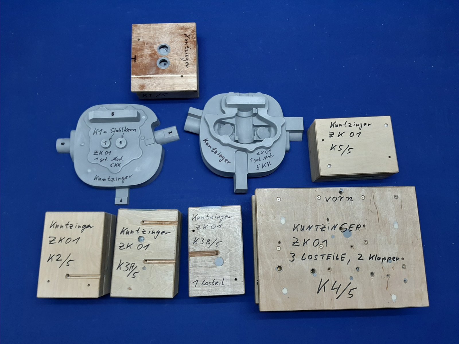

Gießeinrichtung für den neuen Zylinderkopf-Rohling ist nun endlich fertig. Schönes Weihnachtspuzzle.
Mal sehen, ob alles auf Anhieb funktioniert.
Nach dem Gießen der verschiedenen Varianten kommt das Fräsprogramm an die Reihe.....step by step
Gruß Kuntzinger
Gruß Kuntzinger

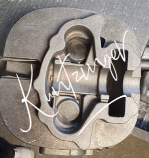

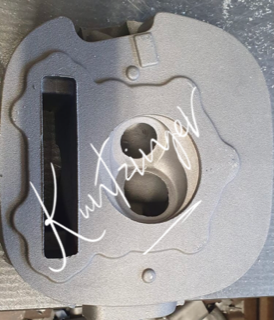

Kuntzinger
- Beiträge: 271
Arbeite! Die Freude kommt von selbst, hat mein Großvater immer gesagt......und heute kam die Freude wiedermal
......erster Probeguss...noch ohne fertiges Anschnittsystem...das baue ich erst jetzt...nachdem das Modell das erste Mal
mit dem flüssigen Aluminium "gesprochen" hat....deshalb auch der "Kuchen".....
Gruß und Blues in den Süden

Kuntzinger
- Beiträge: 271
Hi Mambu,
ich bin sehr zufrieden mit der ersten Gussprobe. Jetzt folgen noch drei, vier weitere Tests für das
optimale Anschnittsystem.....da kommt es darauf an, die Luft gut aus dem Gussraum zu evakuieren
und keine Turbulenzen beim Eingießen zu erzeugen.......das ist aber normale Routine bei solchen
Teilen....
Noch wichtiger war, dass die Kerne und hier ganz besonders der Luftraumkern mit seiner filigranen
"Dünnstelle" funktioniert und nicht durchbricht. Da habe ich mich wirklich gefreut. Denn hier hätte
ich mit mehr "Gegenwehr" der Elemente gerechnet
Gruß Kuntzinger
Teilen....
Gruß Kuntzinger
