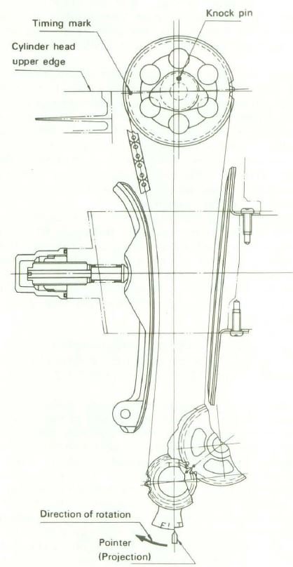

Nein, der Mambu hat schon recht - den Fehler kann er genauso gut beim Auflegen der Steuerkette oben gemacht haben. Gute Erklärumg!
Er kann den um 180° verkehrten Einbau der Steuerkette entweder am Steuerkettenrad oben korrigieren, oder unten am Antrieb des Unterbrechers.
Letzteres wäre einfacher und schneller weil der Motor nicht raus muss und die Steuerkette nicht nochmal ausgehängt wird, aber für den Monteur anscheinend Neuland wo zudem weitere Fehler lauern für den Uneingeweihten (Kugelventil, Anlaufscheiben der Unterbrecherwelle).
Beides stellt den Originalzustand her.
In beiden Fällen ist die Unterbrechergrundplatte dann wieder drinnen wie im Bucheli abgebildet und der Motor springt an.
So hat es Yamaha mal aufgemalt:
Nochmal:
Von der Kurbelwelle gibt es jeweils eine Übersetzung zur Nockenwelle und zum Unterbrecher.
Bei zwei Umdrehungen der Kurbelwelle macht die Nockenwelle und die Unterbrecherwelle nur EINE Umdrehung.
Einfach weil beim Viertakter nur bei jeder zweiten Kurbelwellenumdrehung verdichtet und gezündet werden muss.
Wenn das synchron ist, dann zündet es in der Verdichtung.
Wenn das asynchron ist, zündet es in den Auspufftakt, wenn gerade beide Ventile offen sind.
WO man das synchronisiert ist egal. Technisch gesehen kann man auch einfach die Zündgrundplatte um 180° verdreht eingebaut lassen, aber der Zustand entspricht dann halt nicht dem Originalzustand laut Werkstatthandbuch und das kann bei weiteren Arbeiten an Zündung/Motor zu Verwirrung führen.
Den Fehler haben schon viele gemacht, und auch in einer Werkstatt arbeiten nur Menschen. Die Zeiten wo das Allgemeinwissen war sind vorbei. Wenn einer nicht grad Oldtimer schraubt weiß er das halt nicht. Gang und gäbe war das bis Ende der 1990er. Das ist 30 Jahre her. Dann nur noch in Spezialfällen (Russen, Inder, ein paar Engländer ...).
