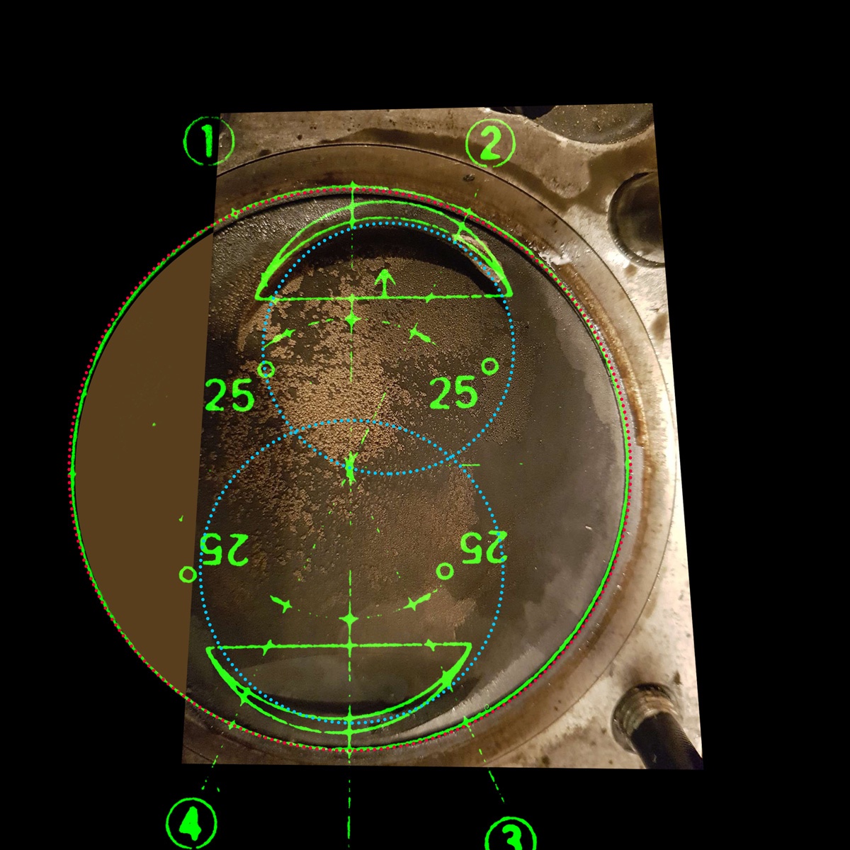

So -jetzt muss ich ein bisschen zurückrudern - ich habe meine Perspektivkorrektur nochmal angesehen. Die Laufbüchse hatte unterschiedliche Stärken oben und unten. Das habe ich jetzt korrigiert (ohne ansehen der anderen Sachen) und drauf geachtet, das es trotzdem noch rund ist.
Jetzt passt alles besser zusammen und die Ausrichtung der Stehbolzen rechts trotz Spasshülse ist halbwegs glaubwürdig.
Danke an Hiha für die Kritik. Die Diskussion darf weitergehen....
Nennt mich nie wieder Sherlock!
Aber warum zum Teufel haut das Ventil daneben?

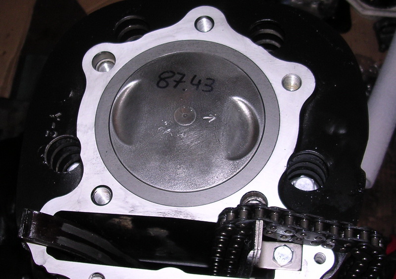

Da wette ich meine ganzen Hüte dagegen, der Kolben ist falsch! :schlaumeier: sieht man ganz eindeutig an den Ventiltaschen!
Ich hab ja ein knappes Dutzend Kolben daheim liegen, (Hüte noch nicht ganz so viele :D ), und werd heut Abend mal Fotos machen, sofern ich noch Zeit für den Keller find. Im Netz hab ich jetzt nix gefunden, wo man was erkennen kann.
Edit:
Doch noch eines:
https://lh3.googleusercontent.com/-XZl2 ... 3%20sm.jpg

Re: Motorschaden nach frisch gemachtem Motor
Beitragvon Nordi » Di Nov 06, 2018 16:07
hier ein Bild aus dem SR XT Forum von Rei97

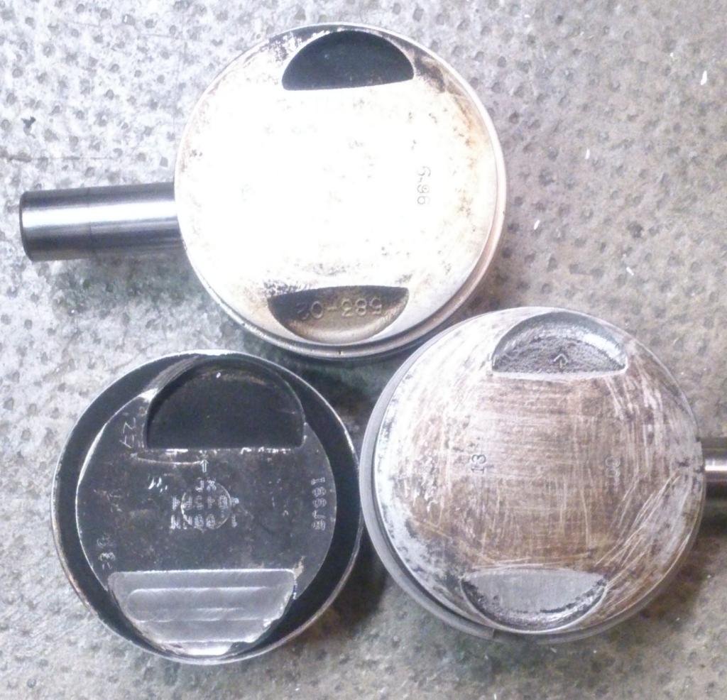

Aus dem Kellerfund(us)
Und ich bleibe bei meiner Einschätzung, dass die Ventiltasche da ist, wo sie sein sollte.
Mittlerweile bin ich übrigens folgender Ansicht:
FALLS das ein Abdruck vom Ventil ist, er nicht während des Laufes entstanden ist, sondern eher beim Zerlegen...
H.

Beitragvon Ralle » Mi Nov 07, 2018 13:05
Und ich bleibe fest bei meiner Einschätzung, dass ist kein original XT Kolben! Alleine die Form der Einlasstasche deutet da klar drauf hin, die ist sehr groß....und bei der Ausslasstasche, da wo die Macke ist, da hat der original Kolben gar nicht soviel Fleisch.
Vielleicht löst der Ben ja mal das Rätsel auf.
Beiträge: 4088
Beitragvon rei97 » Mi Nov 07, 2018 15:31
Die alten originalen XT Kolben haben zwar das auf das 45er Einlassventil anstatt des mit der SR eingeführte 47er angepasste Taschenbild. Aber darum geht es hier nicht. Am Auslass war immer alles gleich. Der Kolbenbolzen war kürzer als bei der SR.
Deshalb ist die Schlagspur im Kolben immer noch rätselhaft.

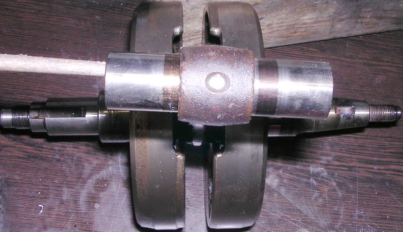

Der Motor aus einem Rennerle kam kommentarlos zu mir und hatte eine große Kurbelwelle im nachgearbeiteten kleinen Block.
Die Kurbelwelle hatte in den Lagern Radialspiel und schabte.
Der Blick auf das Pleuel von oben zeigte das beschriebene Bild:
Die Ursache war in dem Fall ein abgerissenes Auslassventil, dem es durch Ölmangel zu warm ums Herz wurde.
Hätte man die Welle wiederverwendet, wäre es zu einer Ventil- Kolbenkollision gekommen.

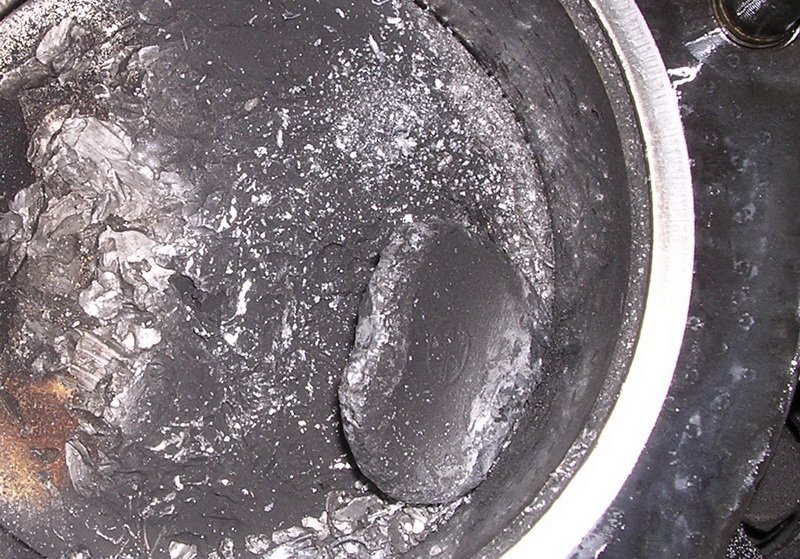

Hmm. Eigentlich finde ich aktuell die Hypothese spannend, dass die Kolbenmacke auch beim Zerlegen entstanden sein könnte. Bin gespannt auf Samstag...
