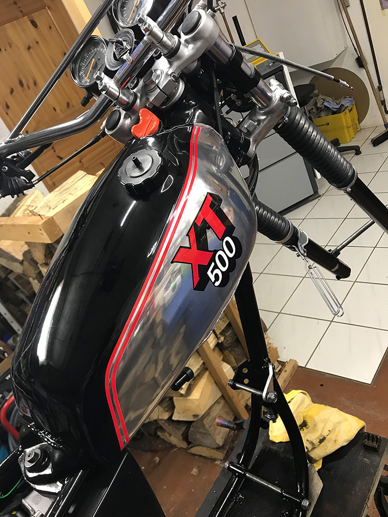

Ein Forums-User hat es ebenfalls mit dem Dellenziehen mit Erfolg probiert.
Hab die Bilder gesehen. Toll!
Ich denke,er wird die Vorher/Nachher-Bilder hier zeigen.
Einig waren wir uns,das der beste Heißkleber für unser Vorhaben der Kleber:Unident ist.
Ebenso Geduld.Auch er hat vielemale den Stempel ansetzen müssen.
Mein Tank ist fast fertig
Klarlack auf poliertes Alu,war nicht einfach.
Gruß Peter

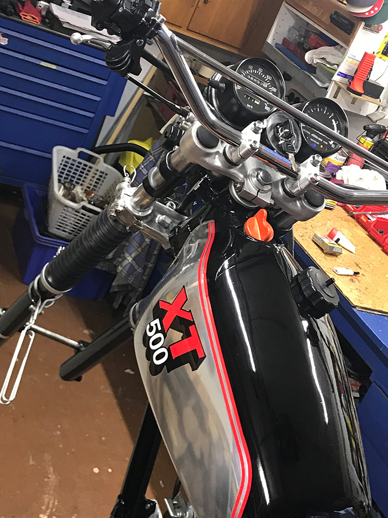

HI
Ist der Kabelbaum so richtig verlegt?
Man streitet darüber.
Für eure Hilfe: vielen Dank
Gruß Peter

Hi,
Ja, ist richtig verlegt und die Drehzahlmesserwelle kommt da auch mit durch !
Hast du in den Frontfender-befestigungsgummis die Hülsen drin ? Wenn ja gehören die andersrum hinein , mit der Flachen Seite zur Gabelbrücke und von unten gehören Scheiben unter die Schrauben !
Wenn wir schon mal dabei sind !

Danke Hardy
Fenderhülsen sind schon getauscht.
Gruß Peter
Danke Hardy
Gruß Peter

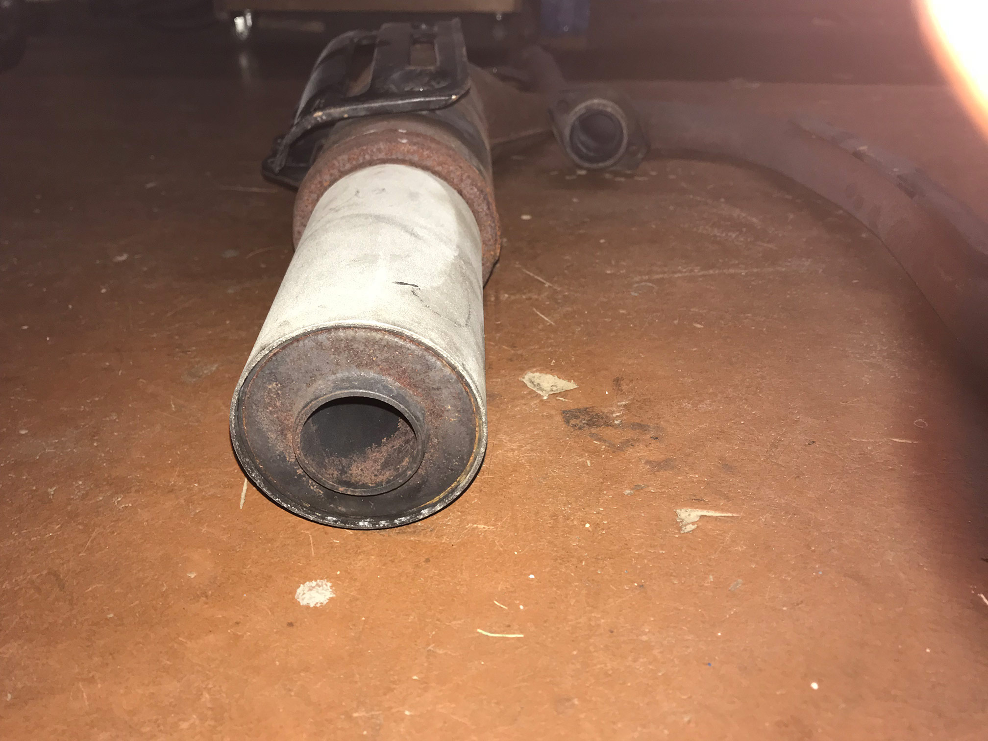

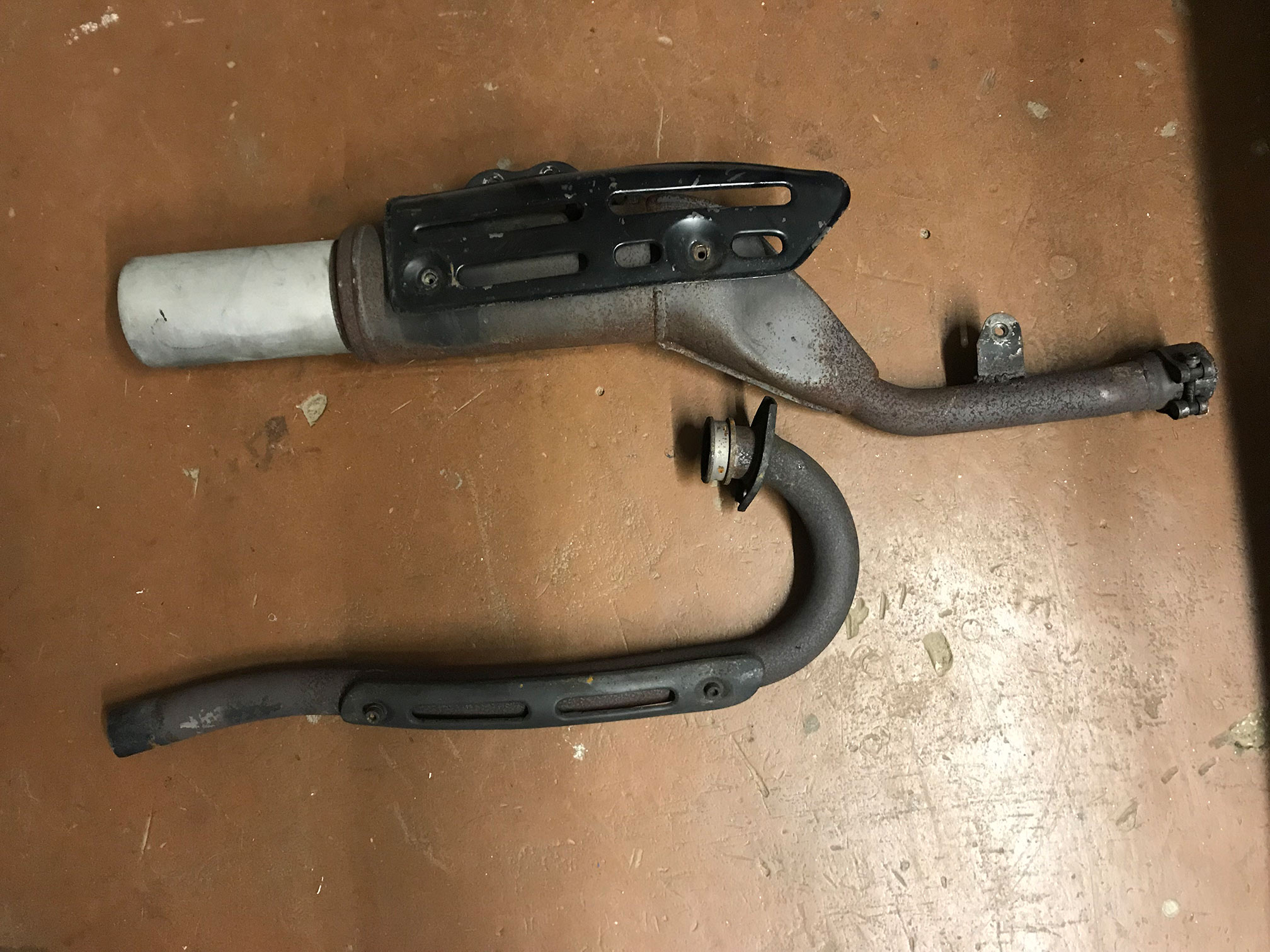

Hi
Kennt jemand diesen Auspuff?
War an meiner XT verbaut.
Kein Eintrag im Brief,keine Modellbezeichnung am Topf selbst.
Interessieren würde mich der Topf von Sebring von Kedo,welcher Krümmer?
Euer Rat wäre hilfreich.
Danke vorraus.
Gruß Peter
Danke vorraus.
Gruß Peter

Das ist ein Sito, da gabs mal eine ABE dafür....
Jack
Jack
- xtjack
- Beiträge: 1909
- Wohnort: BaWü / 75305
Re: meine Neue
Nachtrag: die hab ich sogar noch auf dem PCs, bei Bedarf PN mit Mailadresse....

Ah, Sito, guter Topf. Rostet leider direkt nach Öffnen des Kartons. Trotzdem finde ich den Topf gut. Sebring kann ich persönlich nicht weiterempfehlen , der kostet nur Leistung. Wenn du den Dito nicht weiterfahren willst und es was neues sein muss, dann wäre wohl der Nachbau in VA zu empfehlen ...
Gruß , Fabi
Gruß , Fabi

Wo gibt es den NAchbau ?
Danke
- Beiträge: 4086
Re: meine Neue
Bei Kedo oder beim Hersteller Peppmöller.

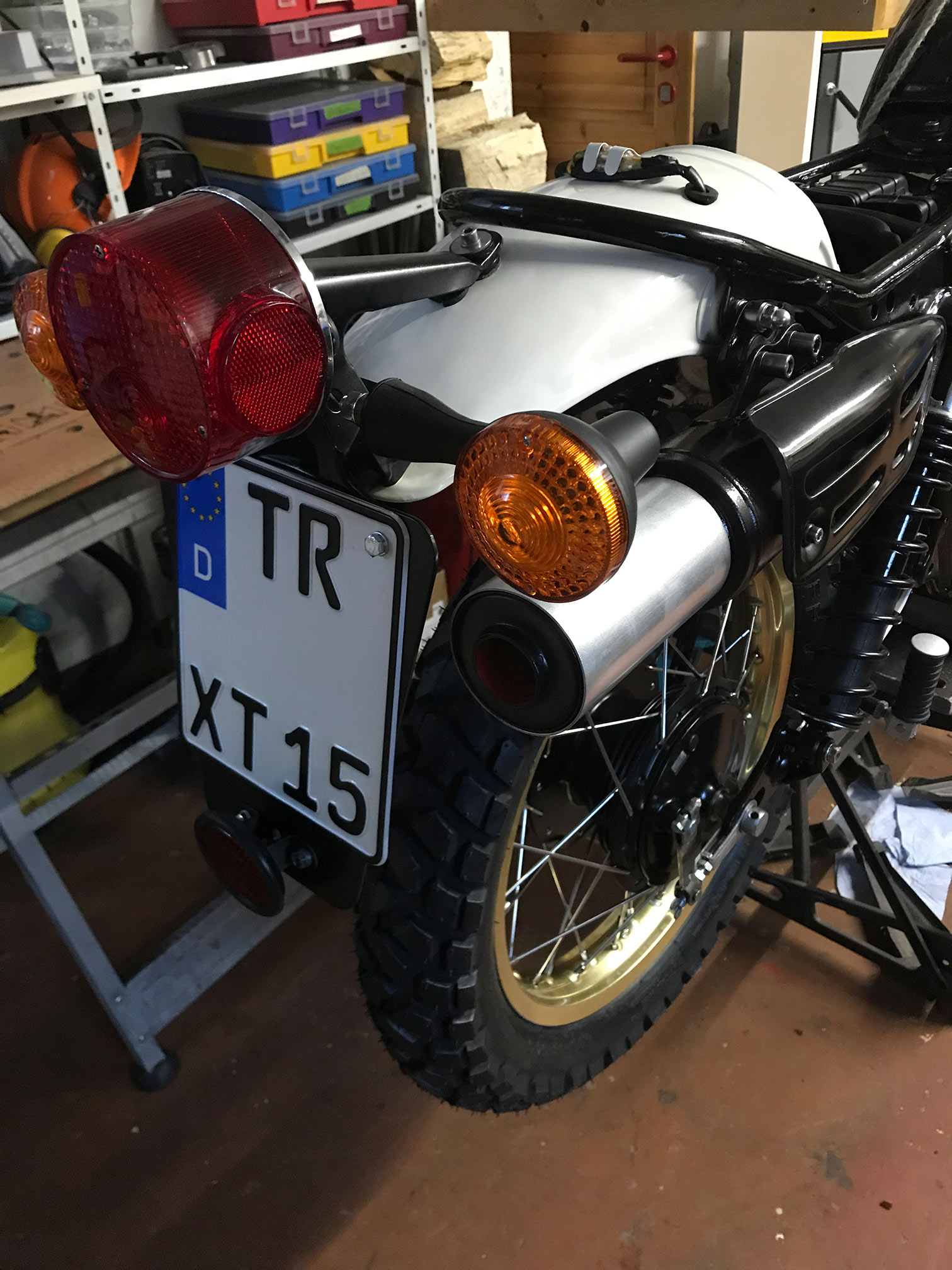

Hab den Sito wieder aufgearbeitet,war nicht durchgerostet.
Ich finde,er passt auch gut zur XT. Gruß Peter
Danke für die Tips
Danke für die ABE
