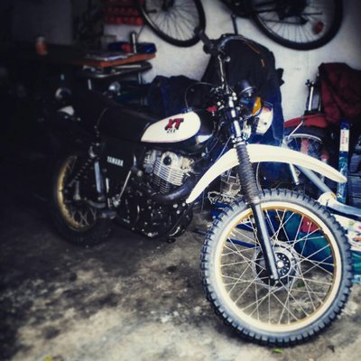

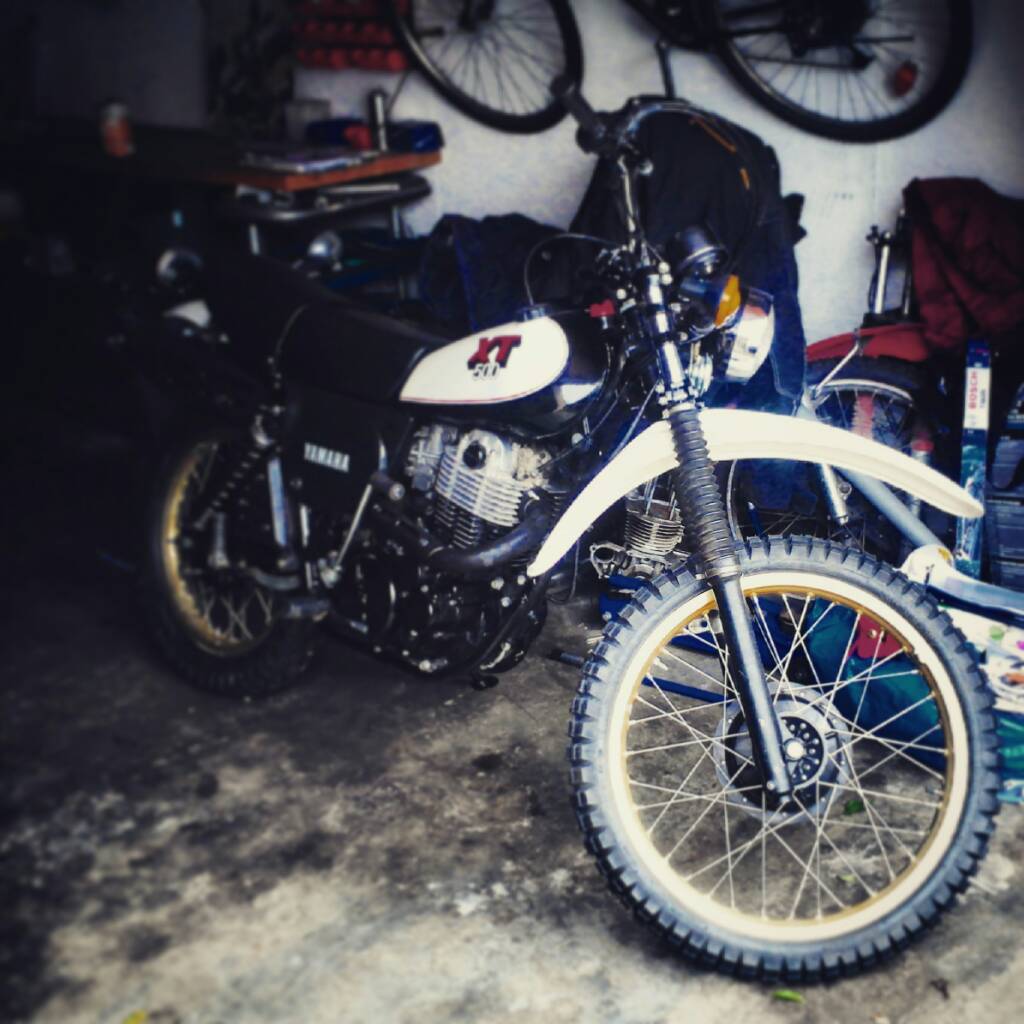

So das ist das gute Stück. Reifen kamen endlich vom reifenfutzi. Springt egal ob kalt oder warm mit dem ersten tritt an. Schon mal super. Kalt auch ohne choke. Komisch ist aber, dass sie nach ca. 1 min warm laufen anfängt etwas weiss zu qualmen. Wie gesagt: original Topf, 600ccm, original Faser, original Luftfilter. Spricht weisser Rauch eher für Öl oder zu fettes Gemisch? Ölwechsel habe icjbfrisch gemacht mit 20w50. Werde einfach mal fahren müssen. Hoffe das qualmen hört nach einer einfahrrunde wieder auf.

Weißer Rauch spricht für verbranntes Wasser. Wenn Du nicht irgendwo nen Wasserkühler versteckt hast, könnts Kondenswasser sein oder etwas Wasser im Sprit. Dann wär aber der Leerlauf net sooo schön.
Verbranntes Öl raucht blau, überfettes Gemisch schwarz.
Wenn der Ofen bei den Temperaturen ohne Choke super anspringt, isser aweng fett.

Wenn zu fett, gemischschraube raus oder rein?

Raus. Is ne Luftschraube. Veränderungen am besten nur bei betriebswarmem Motor in maximal 1/4 Umdrehungsschritten.Wenn zu fett, gemischschraube raus oder rein?
Aber fahr mal schonend den Motor warm, dient auch ner verlässlichen Ölstandskontrolle. Dann sollte das Qualmen auch weg sein.

Wenn das Qualmen bei jedem Neustart auftritt, ist was mit dem Ölabstreifer nicht in Ordnung.
Bei der Serie seien da das Abbrechen eines L Stückes am Mittelring, oder ein Überlappen der L Stücke. Bei anderen Kolben gibt es da andere Fallen, aber er qualmt halt mächtig.

Habe gerade eine kurze Probefahrt gemacht bisbsie richtig warm war. War wohl kondenswasser. Überhaupt kein Rauch mehr. Zieht schön. Läuft wirklich auf den ersten tritt an und behält das standgas. Wenn sie ohne chocke anspringt, Zeichen für zu fett? Zündkerze checks ich morgen mal. Habe mir den teuren k und n Luftfilter bestellt
Vielleicht passt es dann besser vom Gemisch.
