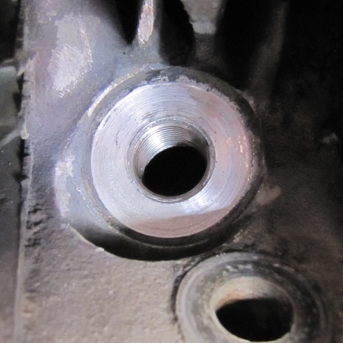

Mein persönlicher Favorit ist die Ensat Buchse.
Allerdings ist das dann auch die letzte Reparatur Stufe.
Das technisch ausgereifteste System und gleichzeitig auch das deutlich (!!!) teuerste auf deinem Bild dürfte für den Einsatzzweck die Time-Sert Buchse ( Mitte ) von Würth sein. Dabei wird das Außengewinde der Buchse am Ende nochmal "gestaucht" und ist damit neben dem Schutz gegen ungewolltes ausdrehen auch gleichzeitig öl- und gasdicht ! Bekommt man leider ausschließlich bei Würth mit Gewerbeschein und zumindest ich lege mir das bei den Preisen nicht mal eben "auf Halde" für den Fall der Fälle. Lohnt aber an einer Stelle, wo potentiell so oft was raus- und reingeschraubt wird definitiv, Helicoil ist mir da schonmal wieder rausgekommen und Ensat finde ich persönlich an der Stelle unpassend da außen nicht gasdicht, zumindest nicht in der Standartausführung. Auch Helicoil/Baer-Coil ist in der selbigen nicht gasdicht, gibt aber wohl auch Spezialdinger von denen die es sind.
Wegen deinem undichten Kerzengewinde würde ich mal versuchen wenn es mit der originalen Dichtscheibe nicht klappt evtl. eine mit breiterer Auflagefläche aufm Kopf zu basteln. Ich denke mal der äußere Rand der Buchse liegt neben dem Rand der aktuellen Scheibe. Wenn es immer noch suppt zusätzlich noch nen Klecks Dichtmasse unten mit drauf.

Habe momentan einen Kopf, der u.U. wirschaftlich gerichtet werden kann.
Der VB hatte eine M20x1,5 Ölablasschraube mit einem Kerzenloch umgearbeitet, was jedoch 2 Nachteile aufwies. Der Bund der Schraube wurde nicht auf 0,5mm runtergearbeitet, somit war die Kerze nicht im Brennraum, sondern 5mm drüber. Der Stahlinlay hat zwar genug Platz=0mm zu den Sitzen, aber die wärmeabfuhr der Kerze ist zweifelhaft. Es wird wohl auf ein M20x1,5 Aluinlay hinauslaufen, das dann Wärmeübertragung und Dichtigkeit kann. Die Alternative am anderen Kopf wären neue Führungen, die u.U. sehr viel teurer kämen.
Das Material wird halt schlechter und knapper.

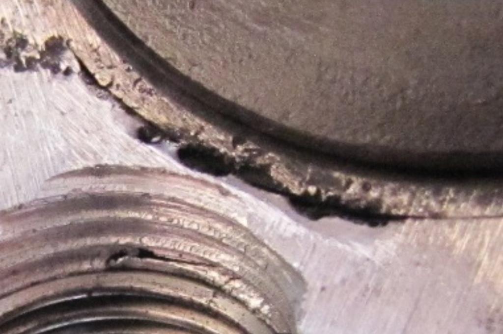

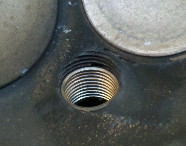

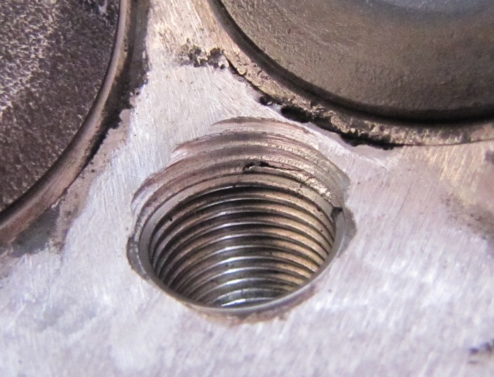

Motor ist draußen und auseinander.
Man sieht schön, wie der schmale Steg zwischen Kerzenloch und Auslasssitz gerissen und eingebrochen ist. Im Vergleich mit dem Bild vor dem Einbau:
Das sieht hier schon nicht astrein aus. Meiner Meinung nicht sauber füllend verschweißt. Schätze, wenn man den Coil rauszieht, dass dann einige Brösel Alu rausfallen.
@Bernhard: Ich würde behaupten, es blies zwischen Kopf und Coil.
Auch von außen sieht das aus, als wäre da was gebrochen.

..also die Schweißarbeit würde einem Schiffsbauer/zertifizierten Schweisser um die Ohren gehauen werden...was für eine Kacke... ...echt...

Zur Schweißarbeit: Er meinte, das sei vorm Verschweißen nicht 100%ig sauber zu bekommen gewesen, er konnte und wollte an der Stelle nicht zuviel gutes Material abtragen.

Wenn Du das vernünftig schweißen willst, musst Du die Sitzringe rausmachen, danach neue Senkungen ausdrehn und neue Sitzringe einbauen.
So wie das auf den Fotos aussieht, kann man es IMHO nicht lassen: die Sitzringe liegen ja in Kerzennähe frei. Da ist der Ventilschaden vorprogrammiert.

Ich meine diese scheinbare Hohlstelle, die durchs Schweißen entstanden ist. Das geht so nicht.

Eben...und die sich anbahnenden Ausbrüche im Gewinde, auch auf dem Bild zu sehen, geht auch nicht...das hätte der Instandsetzer auch sehen müssen...
