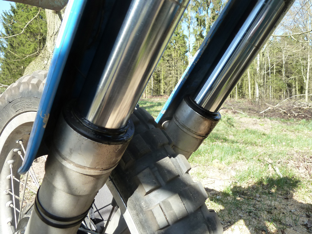

- Gabeldichtringe Marzocchi Magnum undicht ... werden gewechselt

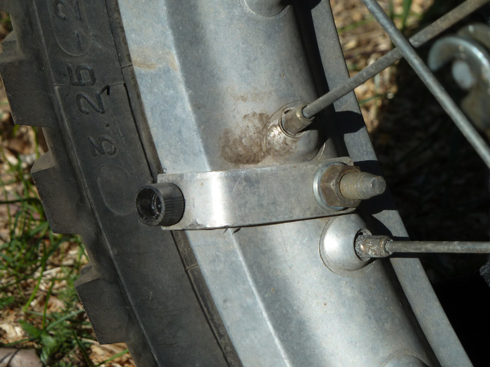

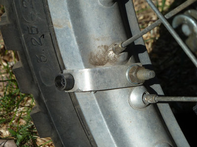

- Bremszug vorne ist zwischen Gabel und Rad gekommen und hat Magnet Fahrradtacho abgerissen

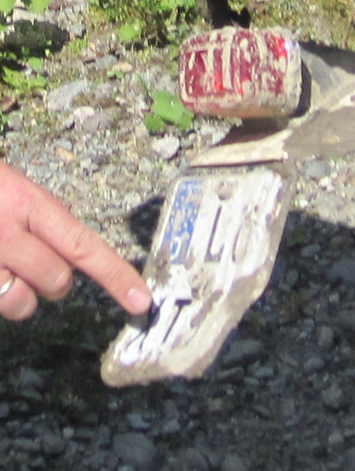

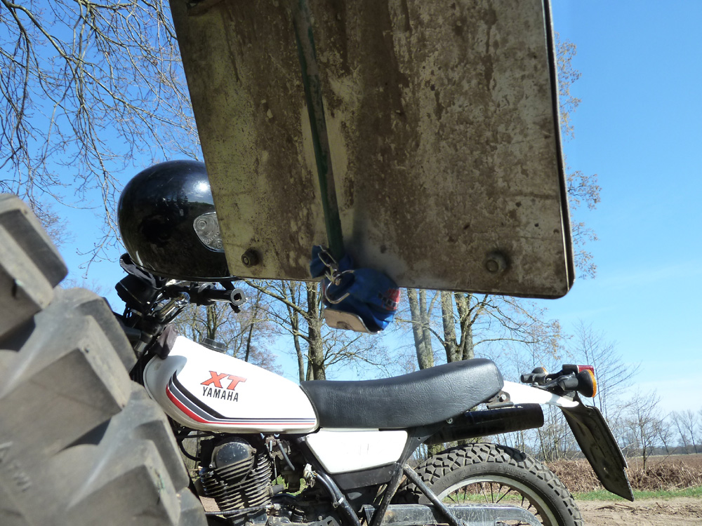

- Kennzeichen ist ins Hinterrad gekommen nachdem die Strebe gebrochen ist :roll:

- Gabel zerlegt, neue Dichtringe bestellt. Kennt jemand den Füllstand der Magnum?
- Neuer Magnet angeschraubt ... Führung Bremszug fehlt noch

- neue Strebe mit steilerem Winkel gebaut und montiert

Und: Warum holst Du dir nicht ein Wettbewerbskennzeichen? Stünde dem Ofen bestimmt gut, macht nen schlanken Fuß und Du sparst Dir das Rumgestrebe.

Die Gabeldichtringe waren bestimmt schon undicht ... an dem Magnetenhalter wird es nicht liegen. Ich glaube die fette Gabel würde es nicht mal interessieren, wenn man Taucherblei an die Speichen kettet.
Ein kleines Kennzeichen (80er) habe ich schon für die Rallye, aber jetzt bei den Probefahrten habe ich keine Lust das mit einem Polizisten zu diskutieren.

Ansonsten ist mir bei der Mai-O-Fahrt noch aufgefallen, dass ich den Supertrapp mit einer Halterung versehen sollte ... sonst isser irgendwann wech. Das habe ich erledigt. Außerdem habe ich mein persönliches Wettbewerbskennzeichen montiert (80er-Kennzeichen) und wieder eine neue Strebe dafür konstruiert und montiert.
