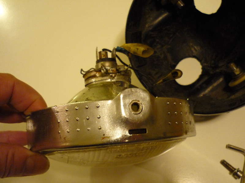

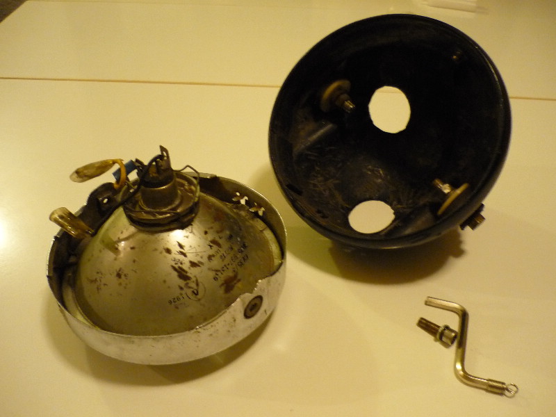

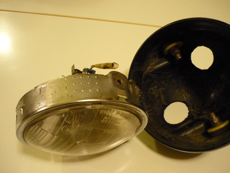

seefreedo
Beiträge: 2231
Wohnort: Oldenburg
Re: Lampen-Chrom-Ring ...Kunststoff Lampe
Beitragvon seefreedo » Fr Dez 18, 2009 21:50
Jetzt aber noch die Frage, wie sieht der Original-Einsatz für das Kunststoffgehäuse aus?
Grüße Thomas
So:

sixtyfour
Beiträge: 1328
Wohnort: Taunus
Beitragvon sixtyfour » Sa Dez 19, 2009 20:18
Oder so:

Beiträge: 3228
Beitragvon caferacer » So Dez 20, 2009 13:34
Ah ja so dies Teil aus.
Danke
für die Bilder
