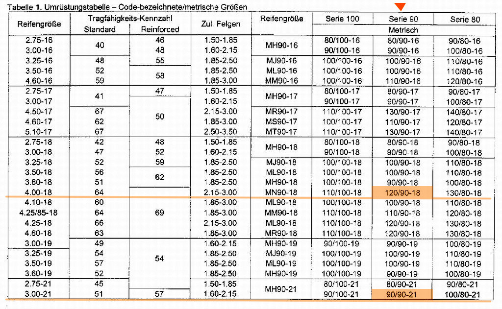

kann es sein, dass du dir ein kleines bißchen selber im Weg stehst bzw. einen Hang hast Dinge unnötig zu verkomplizieren?
Vorderrad XT500, Felge 1.60x21:
Reifengröße 3,25x21 (alte Originalbereifung, gibts nicht mehr)
alternative Reifengröße 3.00x21 oder 90/90x21
Hinterrad XT500, Felge 1.85x18
Reifengröße 4.00x18 (gibts mittlerweile seltener)
alternative Reifengröße 120/90x18 oder 120/80x18
Davon kannst du dir was aussuchen, draufbauen und vom Kittelständer in die Papiere schreiben lassen. Der TKC hat glaube ich sogar die metrischen UND zölligen Angaben eingeprägt. Freigaben dafür und den Entfall der ggf. eingetragenen Fabrikatsbindung Bridgstone gibt es auch schon seit vielen Jahren und sind hier sicher schon x-mal gepostet worden.

Na ja, vielleicht erscheint dir das so :). In Wahrheit aber verstehe ich von den Dingen nichts, schwebe daher in maximaler Unsicherheit und bin tatsächlich auf Hilfe angewiesen.
Die einen Hersteller haben das Format - aber nicht den Lasten-Index (eingetragener Mindestwert), der andere hat keine UBB, im Schein ist die Sache mit der Fabrikatsbindung eingetragen (im alten Brief jedoch nicht, was durchaus zur Annulierung des neuen Eintrags im Schein führen kann), innerhalb der Seriengröße gibt es dann doch keine Markenbindung, der TÜV kann gar nichts austragen (wie mir empohlen wurde) etc.
Das ist für einen, der überhaupt keine Praxis damit hat, nicht so schnell zu verstehen. Wie man sieht, füllt diese Thematik immer wieder Threads, auch in anderen Foren. Und so schön übersichtlich, wie du jetzt hier die alten Formate bzgl. der XT 500 Originalfelgen nebst neuer Reifen-Alternativen gepostet hast, hat's noch keiner getan.
Vielen Dank also, auch für das Dokument, damit kann ich was anfangen (und auch dem skeptischen TÜV Norderstedt vorlegen).

... und weil´s so schön ist (habe auch auf beiden XTs den TKC80) hier noch was aus meiner Papiersammlung zur Vorlage und Unterstützung beim Kittelmann:
1.: Umrüstungs-Tabelle der Reifengrößen Zoll/metrisch
2.: YAMAHA Unbedenklichkeitsbescheinigung für XT500 mit CONTI Reifen mit Bescheinigung des Entfalls der Markenbindung
TÜV Ahoi!
