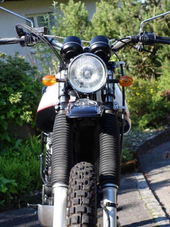

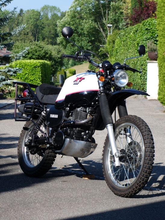

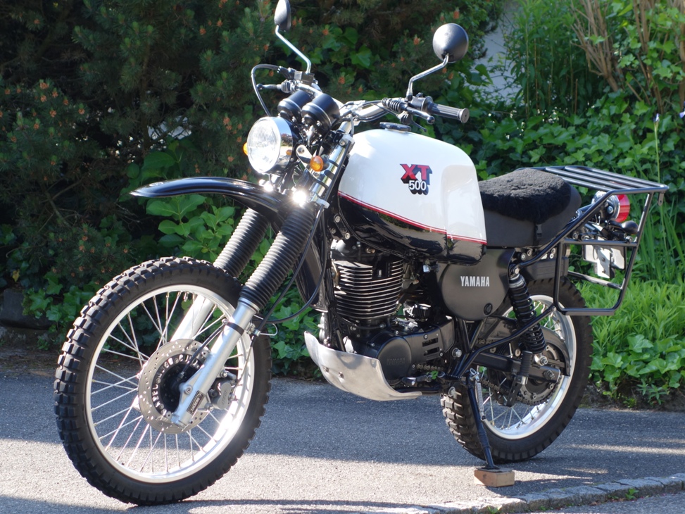

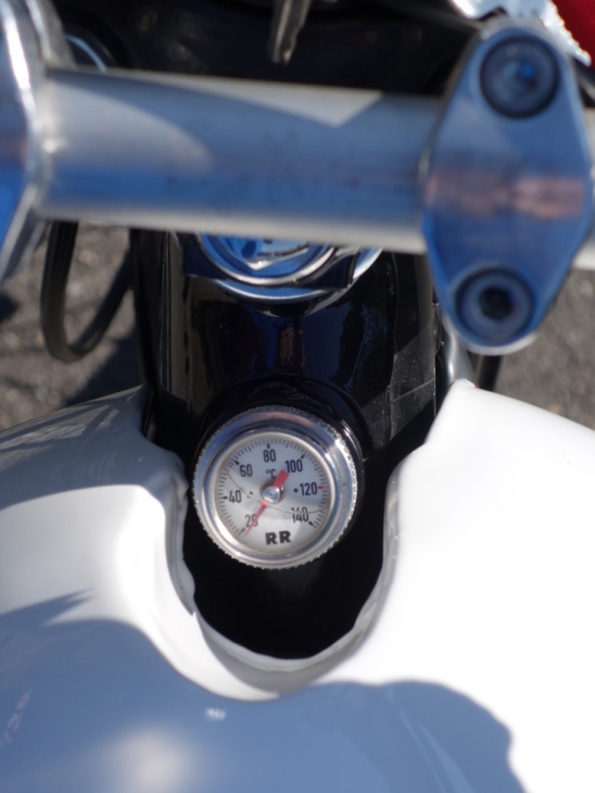

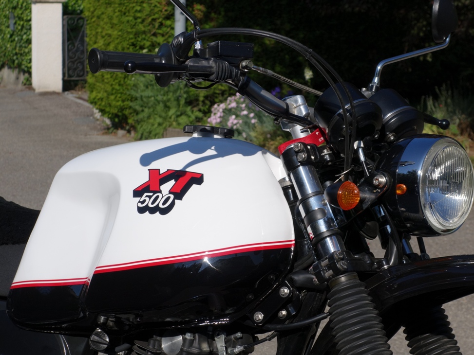

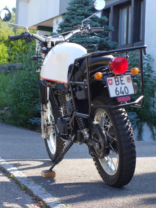

Habe heute Morgen mal einige Bilder gemacht:
31 Ltr Reinschlüssel-Tank auf 81er XT500, gross und schwer, aber leicht und ohne Einschränkungen im Handling, progressive Wilbers-Federn in 600er Gabel mit Doppelkolben-Scheibenbremse, um 25mm verlängerte Kedo-Ovalrohrschwinge, PAMI-Motor, Hubraum auf dem Nummernschild geschrieben, 36er Mikuni FS und 38mm Devil-Auspuffkrümmer auf originalem TT500 Auspufftopf.
Bis jetzt etwas über 7000 km ohne Probleme seit dem Komplettumbau, nehm ich wahrscheinlich für die Ardennen im Juli.
Die Tank-Befestigung vorne habe ich individuell angefertigt, weiss nicht, ob das original so gedacht war. Hinten liegt der Tank normal in der serienmässigen Halterung des Originaltanks. Passt vorne mit den geraden, unveränderten 600er Gabelbrücken bestens und hat auch problemlos genug Platz, um jederzeit frei an den Öltank zu kommen. Siehe Fotos.
Hoffe, damit etwas weitergeholfen zu haben.

Feine Kennzeichen habt ihr da in CH :top:
