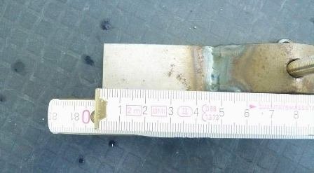

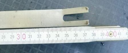

Ahh jetzt ist der Groschen zum größten Teil gefallen...Jetzt musst Du mir nur noch verraten, wo der Gewindestab durch den Tank gesteckt werden soll...?? Und die Unterlegscheiben auf welche Öffnung..?? Habe Dir in der Anlage, exemplarisch den Tank rausgesucht, das dürfte das Modell sein. Nur für den Fall das wir nicht über den selben Tank sprechen..Nachtrag:
Das Teil mit dem langen Gewinde wird der Länge nach aufs Rahmenrohr/Öltank gelegt, die Gabel kommt in die org Tankbefestigung und wird festgeschraubt.
Das andere Ende vorne mit einem starken Kabelbinder ans Rahmenrohr/Öltank festgezogen.
Den Gewindenstab durch den Tank stecken und vorne die Gummis in den Tank einspuren, wenn alles so sitzt wie du es von der Position gut findest, 1-2 Unterlegscheiben oben auf dei Öffnung am Tank und mit Gefühlfestziehen....
Hab grade noch ein Bild gefunden...
wie du sehen kannst, sind da manchmal noch 1-2 Schaumteile dabei, kann muß aber nicht...
