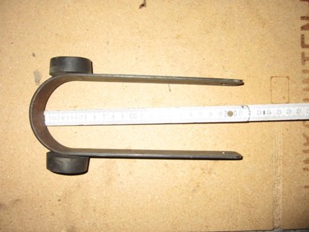

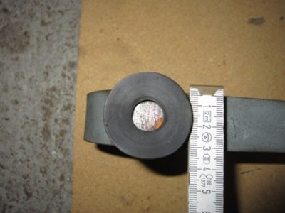

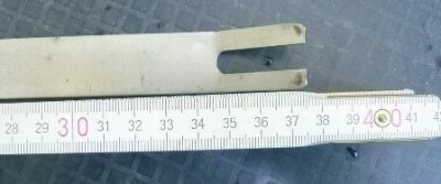

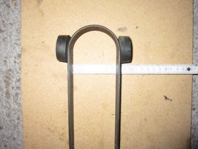

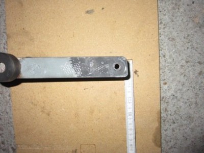

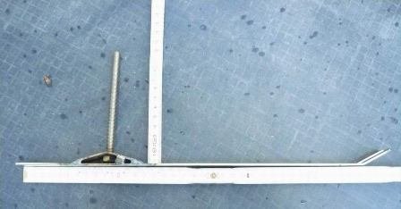

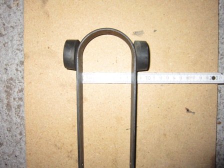

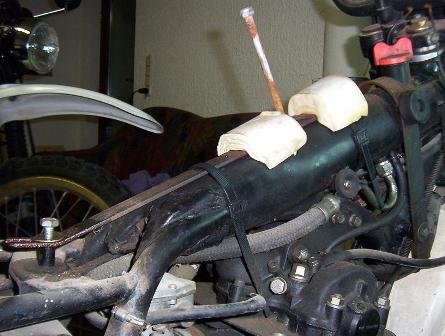

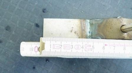

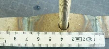

so hier mal auf die Schnelle ...
bei Fragen , fragen...
Jack :wink:

Danke Dir, jetzt brauch ich nur noch ne Skizze wie der "Kram" zusammengehört..;-)
Am Tank sind zwei Langloch Aufnahmen vorhanden, hier passen die 40er Gummi Lagerungen rein, nehme ich an. Wo / Wie wird der Bügel mit den Gummi-Lagerungen positioniert? Was kommt durch die Bohrungen am Bügel?

Der Bügel mit den 2 Gummis vorne, der Bogen nach oben unterm Tank, seitlich geht der Bogen auf die originalen Befestigungen.
Das lange Blech mit dem Gewindestab, weiter hinten, der Stab geht durch den Tank....
Jack ....

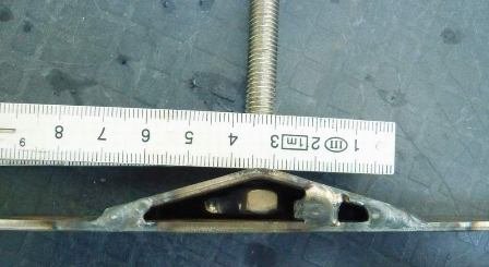

Nachtrag:
Das Teil mit dem langen Gewinde wird der Länge nach aufs Rahmenrohr/Öltank gelegt, die Gabel kommt in die org Tankbefestigung und wird festgeschraubt.
Das andere Ende vorne mit einem starken Kabelbinder ans Rahmenrohr/Öltank festgezogen.
Den Gewindenstab durch den Tank stecken und vorne die Gummis in den Tank einspuren, wenn alles so sitzt wie du es von der Position gut findest, 1-2 Unterlegscheiben oben auf dei Öffnung am Tank und mit Gefühl :!: festziehen....
Hab grade noch ein Bild gefunden...
wie du sehen kannst, sind da manchmal noch 1-2 Schaumteile dabei, kann muß aber nicht...
Jack :wink:
