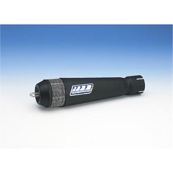

Ich wäre ja für 'ne Sammelbestellung des lecker, eitel, schmackhaft röhrigen 3" Supertrapps aus Übersee.
Für knapp 80 Euro (Exklusive Versand und Einfuhrgebühren) gibt es, laut email von Bruce Schultz (supertrapp.com), das Supertrapp-Endtopf-Sorglospaket.
(Mir war da nicht so recht ersichtlich was denn nun dazu gehört, deshalb schrieb ich da hin.)
Zu bestellen unter: http://www.denniskirk.com
Man braucht:
-Supertrapp 3 in. Series Universal Muffler Body (Es gibt drei verschiedene Rohr-Außendurchmesser-Größen)
-Supertrapp Core Kit (da gibt's nur eins, das ist der Dämpfer, innen)
Dann fehlt "nur noch" das Zwischenrohr zum Krümmer.
Ich hatte schon mal mit Tom darüber gesprochen die Zwischenrohre selber zu bauen (der Fuchs hatte die Idee auch schon
) und ich war auch selbst los in einigen Firmen, aber keiner konnte das so richtig.
Haben wir nicht jemanden hier, der sich mit der Rohrbiegerei auskennt?
Ein Muster des Zwischenstücks wird hier sicher mal jemand ausborgen können, für einen guten Zweck.
Ich warte ja schon seit 'ner Zeit auf den Slip-On-Supertrappauspuff von Kedo, der dann so ziemlich genau das gleiche sein müsste aber dann (allerdings mit angefertigtem Zwischenrohr und Anbaugelöt) 299 EURO kosten soll - was mir irgendwie zu teuer ist, wenn es vielleicht auch für die Hälfte geht...
