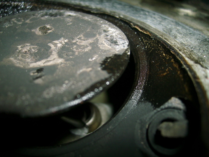

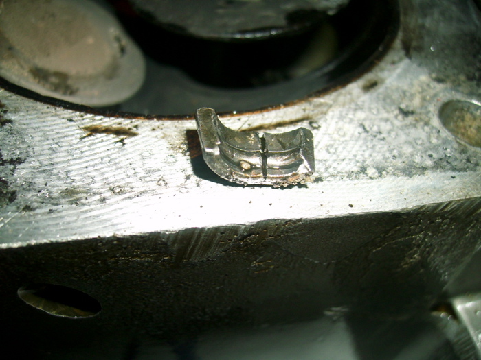

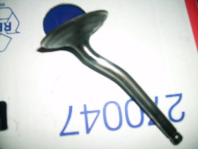

Glück gehabt:
Ein Ventilkeil wollte sich dünn machen, just in den Moment, wo ich Kupplung gezogen hatte und Gang wechseln wollte. Hatte ja die Kupplung gezogen, somit blieb ein größerer Schaden aus.
Ergebnis:
Ventil hat sich saugend auf den Kolben gelegt - nur ein kreisrundes ankratzen dessen und wie einen gekrümmten Finger umgelegt -
nur grobe Spliter der gebrochenen Ventilführung im Brennraum -
sollte mit neuen Ventil und Ventilführung zu beheben sein

Nicht schlecht!
Es gibt Leute die behaupten jetzt, ich würde das Ventil wieder einbauen ...
... aber das stimmt ja gar nicht.
Zumindest würde ich es vorher gerade biegen ...

Nicht schlecht!
... aber das stimmt ja gar nicht.![]()
Zumindest würde ich es vorher gerade biegen ...![]()
...ich kanns Dir zuschicken.......
