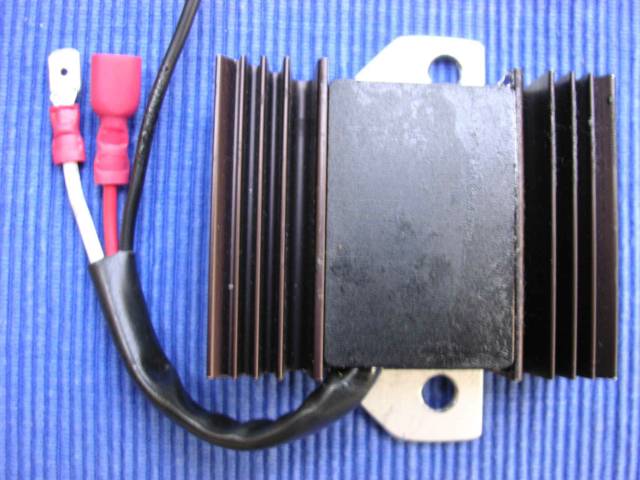

Hab letztes Wochenende große Ausfahrt mit coolen Leut (AIA & Co) gemacht. Meinen 12V-Regler hab ich unterwegs dem (XT-)Herbert eingebaut. Die Tour hat mich - nach wochenlangem Elektronikkram - nochmal auf den zweirädrigen Boden zurückgeholt und ich seh's jetzt was entspannter. Habe die Herstellungszeit nochmal neu gecheckt, mir ne Bohrschablone gemacht und wenn ich ein paar von den Dingern parallel baue, dann verkürzt sich die Zeit schon sehr. Sorry für die erste Preis-veranschlagung
Obwohl ich eigentlich nen Hunni verlangen sollte biete ich euch den Regler für 79,- Öre an und schau mal, was passiert. Versandkosten extra.
Wichtig ist noch: Der H4-Einsatz (60/55W) ist Pflicht(!!) da der Regler darauf hin ausgelegt ist. Bei Verwendung von 'normalen' Biluxlampen kriegen diese zu viel Saft und würden abrauchen ...
Jetzt noch was zur Technik: Im Gegensatz zu den sonst üblichen Thyristor/Triac-Steuerungen habe ich einen Transistor eingesetzt, mit dem man die Leistung wesentlich dosierter regeln kann; das hacklige an dieser Variante ist, dass dabei wesentlich mehr Wärmeenergie entsteht (Impulsspitzen mit über 100W bei vollem Akku), die es zu kontrollieren gilt ...

Yo man,
wobei - nicht der regler drückt die Leistung, sondern die zu unrecht so arg verschmähte LiMa der XT selber. Kann jeder selbst leicht ausprobieren: Man bestücke die Lady mit nem 12V-Akku und einer H4-Lampe und gebe kurz gas. Ergebniss: H4 wird verblasen und Akku brodelt munter vor sich hin!! Der Regler hat (nur) die Aufgabe, diese Energie dosiert einzubremsen. Problematisch bei der Geschicht ist auch, dass wenn man ohne Licht fährt, noch zusätzlich Energie frei wird. Habe es aber geschafft, eine Schutzschaltung zu integrieren, die den Regler vor dem sicheren Hitzetod bewahrt. Man kann sogar den Regler pur - ohne Licht und ohne Akku - an der LiMa laufen lassen; steckt er jetzt locker weg.
Woher diese ganze Power kommt? Nun das erklärt sich über das Phänomen der 'Anpassung' (Hat was mit Innen- u. Lastwiderständen zu tun). Ist wie beim Radel-fahrn: ist man im falschen Gang, strampelt man sich dumm u. dämlich oder es geht ur schwer zu treten; in beiden fällen geht nicht wirklich was weiter. Die hohe Leistung beim Betrieb mit 12-Volt kann man vergleichen mit 'im richtigen/angepassten Gang fahren'.
Und zum Gleichrichter: Auch 'Ja'. Den 6-Volt-Regler UND den Original-Gleichrichter zupft man einfach ab und steckt stattdem den 12-V-Regler dran. Fertig. Nix an der Originalverkabelung der XT ist zu ändern
moin,
den roebi gibts wirklich, und sein licht an der xt sah gut aus, bei unserer ausfahrt! vielleicht schreibt der herbert auch noch was zu seinen erfahrungen.
was ich bei der sache nicht verstehe:
1) ein elektronischer regler sollte eigentlich ganz selbstverständlich die spannung regeln, egal ob ich das H4 jetzt an habe oder eingebaut oder nicht. weil eine lastabhängige regelung ist eigentlich keine, die ist bei der wechselstromlima eh schon "eingebaut"?
2) funktioniert das ganze auch, wenn einem nach erfolgtem 12V-umbau, also mit umgelöteter lima, der 12v-wunderlich-oder-kedo-regler kaputtgeht?
ich hab ja schon auf 12v umgebaut und als reserve einen hiha-regler liegen - schade.

Moin Andreas,
zu 1): hast schon recht, die 'Selbstregelungs'-Eigenschaft der Wechselstrom-LiMa ist natürlich Teil des Gesamtkonzepts. Beruht darauf, dass bei steigender Drehzahl auch die Frequenz zunimmt und damit auch der Innenwiderstand der Generatorwicklung (Spule/Induktivität...). Was dann rauskommt ist 'etwas' mehr Power, als die H4 verträgt; diese wird vom Regler dann verheizt.
Beim 35W-Bilux wären es aber nochmal 20/25W mehr 'zu viel', was ich dem Regler nicht zumuten möcht. Er macht vorher dicht.
zu 2): eigentlich ja. Habe das vor kurzem unfreiwilligerweise ausprobiert, als bei einer Testfahrt das gelbe Kabel des LiMa-Steckers abvibriert ist; um trotzdem mit Licht heimzukommen hab ich dann das Gelbe, das zum Licht geht, mit an das Weiße, das normal (nur) zum Gleichrichter geht, angeschlossen. Schätze mal das dürfte der Wunder-Umbau-Verstrickung entsprechen, wenn man bei dieser eines der abgehenden Kabel wieder an Masse klemmt - wie Originol eben. Hat auch schön hell gemacht (gibt nur leider keine Messwerte) und Akkuspannung sah auch gut aus.
So long
Röbi
PS: Die Ausfahrt war suuuper!

- Beiträge: 6567
Ah, jetzt versteh ich wie der funktioniert, praktisch eine Z-Diode: Die nicht dem Netz von Verbrauchern entnommene, zur korrekten Selbstregelung auf 12V benötigte, Leistung wird in einem Z-diodengesteuerten Leistungstransistor verbraten. Das ist zwar eine probate, aber auch uralte Lösung, der Brite macht das sogar heute noch manchmal, sogar ohne Transistor, nur mit einer ca. 100g schweren LeistungsZ-Diode. Probleme entstehen, wenn Verbraucher wie z.B. die Fahrlichtbirne, ausfallen. Dann muss der Regler mal schnell 200W verbraten, was er allerdings nicht gerne tut, weil ihm dabei so warm wird ums Herz. Der Brite verhindert das durch geschicktes manuelles Zusammen/Auseinanderrschalten von Einzelwicklungen der LiMa, je nach Verbrauch.

Hallo Hiha, herzlichen Glückwunsch erstmal, hast ins Schwarze getroffenAh, jetzt versteh ich wie der funktioniert, praktisch eine Z-Diode
Aber wie du richtig angemerkt hast fangen die Probleme bei der Zenerdiode an, wenn die Hauptlast ausfällt - dann wirds brenzlig ... Meine früheren Schaltungen (bin wohl schon seit 20 J. dran) haben ziemlich genau so funktioniert, deshalb habe ich sie auch nie unters Volk gebracht. Ist schon doof, wenn der Regler immer gleich mit abraucht, wenn mal das Licht ausfällt oder vergessen wird, es einzuschalten. Genau an diesem Punkt habe ich jetzt nochmal gearbeitet und jetzt ist das Ding endlich kriesensicher
Und noch ein Kommentar zu den Briten: steht der XT doch nicht schlecht, so ein Reglerkonzept - unterstreicht ihr britisches Flair ...
@Torsten: Habe kein Problem mit 60W-Halo; liebe ihn! Du hast den Witz der Schaltung noch nicht kapiert: Hauptlicht nicht an Plus saugt nicht ständig den Akku leer, in der Stadt ...
So long
