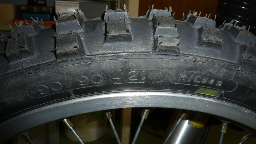

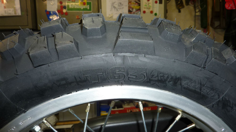

könnte aber noch die T63 von Michelin empfehlen
gruss Hanspeter
gruss Hanspeter
ck1
- Beiträge: 192
- Registriert: Sa Jan 28, 2012 18:23
Re: welchen Reifen soll ich kaufen?
den t63 habe ich ganz frisch drauf. der ist ja im web total bejubelt worden, gerade was haftung auf der strasse angeht. ich kann noch kein abschliessendes urteil abgeben. aber der erste eindruck nach 150 km, er fährt sich so wie er aussieht. im gelände gut, auf der strasse laut und haftung - naja, ist halt alles relativ. habe ja vorne ne scheibenbremse und bei einer notwendigen vollbremsung, war der gummi vorne schnell überfordert. der nässetest steht noch aus.
gruß
claus
gruß
claus
ck1
- Beiträge: 192
mittlerweile 3500 km auf dem t63 und wir sind freunde geworden.
ist sicher nicht ein dauerläufer, aber bietet tollen gripp im trockenen wie im nassen auf der strasse. an das abrollgeräusch habe ich mich wohl gewöhnt. macht auf schotter und in leichtem gelände ne gute figur, mit abgesenktem luftdruck traue ich ihm auch gröberes zu. letzterer einsatzfall wäre noch zu testen.
gruß
claus
gruß
claus
- Beiträge: 4087
bei den Reifenprofilen hab ich immer ein Dilemma.
Die im Bild gezeigten stolligen Reifen sind sicher im rauhen Geläuf angesagt, aber auf Straße fahren die sich ratzfatz runter. (Strassenreifen BT45) Straßenreifprofil gibt es , wie den BT45 ) überall und ein Staßenprofil ist auf der Straße mit einem Grip versehen.. da wird auch dem Letzten schummrig.
machts , wie Ihr denkt
