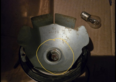

Das einzige bleibende Problem bei dem Ding ist nun elektrischer Natur - mir brennt als der Glühwendel vom Rücklicht durch. Ursache unbekannt. Das ist aber ein anderes Thema. ...
...beim originalen Rücklicht konnt das meist von einem losen Reflektor. Den wieder fixieren und schon ist der Spuk vorbei...
Hatte ich auch überlegt, bloß wie? Ist nirgends geschraubt - nur so ein komischer labberiger Gummi.

...ich hatte das auch mal, leider schon lange her. Durch weiteres umbördeln des Blechkragens innen an der Fassung, sollte das ganze wieder fest werden. Ich meine ich habe mit einem konischen Dorn gearbeitet.

Beitragvon JM0 » Mo Aug 31, 2026 14:31
Na super - meine Lieblingsarbeit. Puh, so Rumgedengel hasse ich wie die Pest. :-D
Spaß beiseite - lieben Dank!!
