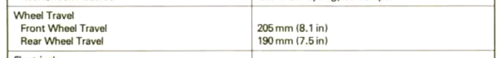

Haha .. das ist schon alles sehr halbgar.
Im Netz kursieren unterschiedliche Federwegangaben für die 550er Gabel.
Yamaha schreibt im Wartungsbuch von 205mm,
in deren Werbung steht aber mal was von 205mm mal was von 220mm.
Irgendwo las ich mal 210mm und
Tante Google und so manche Fachseite wirft 230mm raus.
Soweit ich weiß gibt es nur eine Ausführung der Gabel... :gruebel: :gruebel: :gruebel:

Weil die Angaben unzuverlässig sind war ich jetzt noch mal flux im Keller
Der freie Weg ist ca. 185mm.
Wenn man dann den möglichen Weg von ca. 20mm der Rebound-Feder addiert kommt man auf die 205mm des technischen Handbuches.
Aber das ist schon schöngerechnet, weil die Rebound-Feder bockhart ist und mit der Hand eher 5mm eindrückbar ist.
Da wäre ja mal der freie Weg der 500er Gabel interessant!
Die 550er Gabel bietet also statt 45mm nur 10mm mehr Federweg
bei 50mm mehr Länge im Vergleich zur XT500-Gabel.
Damit ist das Projekt per Hülse zu kürzen halbwegs tot.
Tatsächlich wären da die tatsächlichen Maße der 500er interessant.
