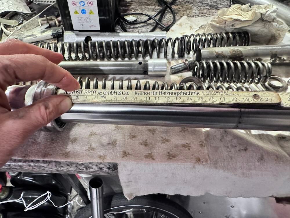

Ein Holm ist offen. Sieht weitgehend gut aus.
Gerade habe ich auch Hemmungen die Hülse so aus dem Ärmel zu kürzen. Auch sitzt das dann neue Rohrstück bei den feineren Löchern durch die das Gabelöl strömen soll.
Akut habe ich auch noch ein Verständnissproblem wie das „Umschalten“ zwischen Druck und zugstufe passiert bzw. was da jetzt einen auf Ventil macht.
Durchstecken geht nicht viel, weil der obere Klemmbereich am Standrohr nur so 40mm (davon 3mm Stopfen) hat und die Gabelbrücke ca 35mm braucht.

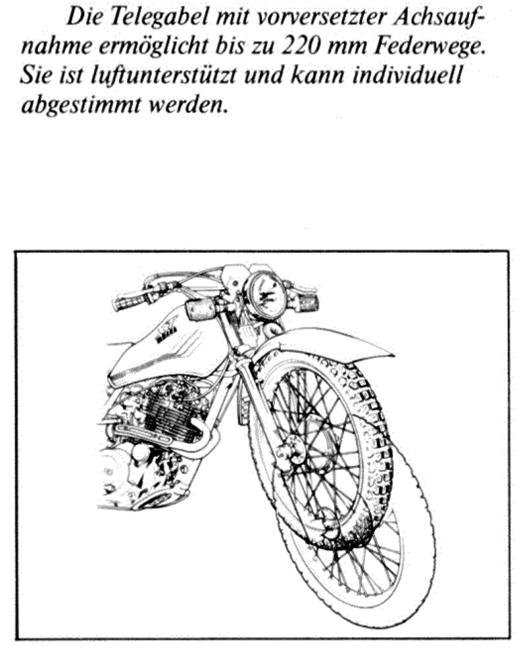

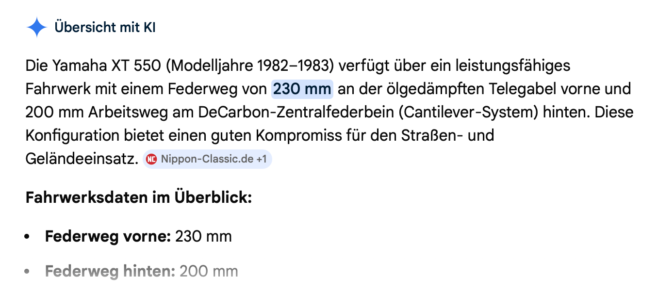

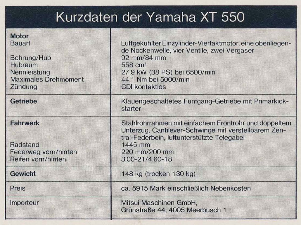

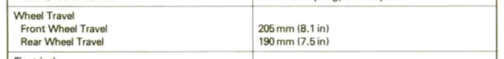

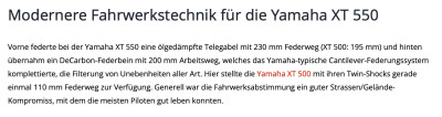

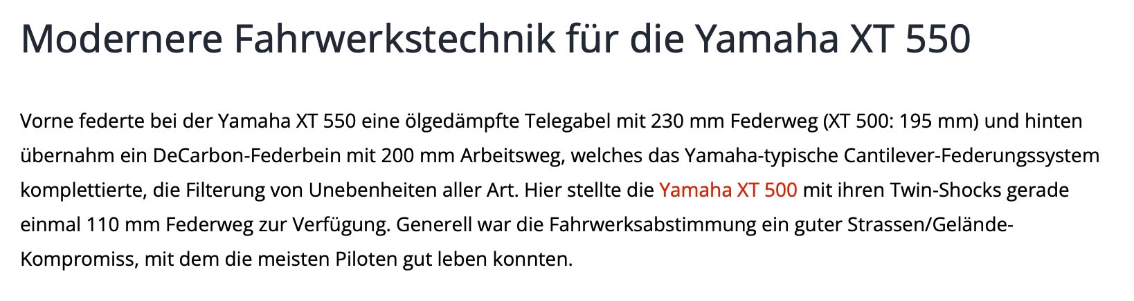

Haha .. das ist schon alles sehr halbgar.
Im Netz kursieren unterschiedliche Federwegangaben für die 550er Gabel.
Yamaha schreibt im Wartungsbuch von 205mm,
in deren Werbung steht aber mal was von 205mm mal was von 220mm.
Irgendwo las ich mal 210mm und
Tante Google und so manche Fachseite wirft 230mm raus.
Soweit ich weiß gibt es nur eine Ausführung der Gabel...

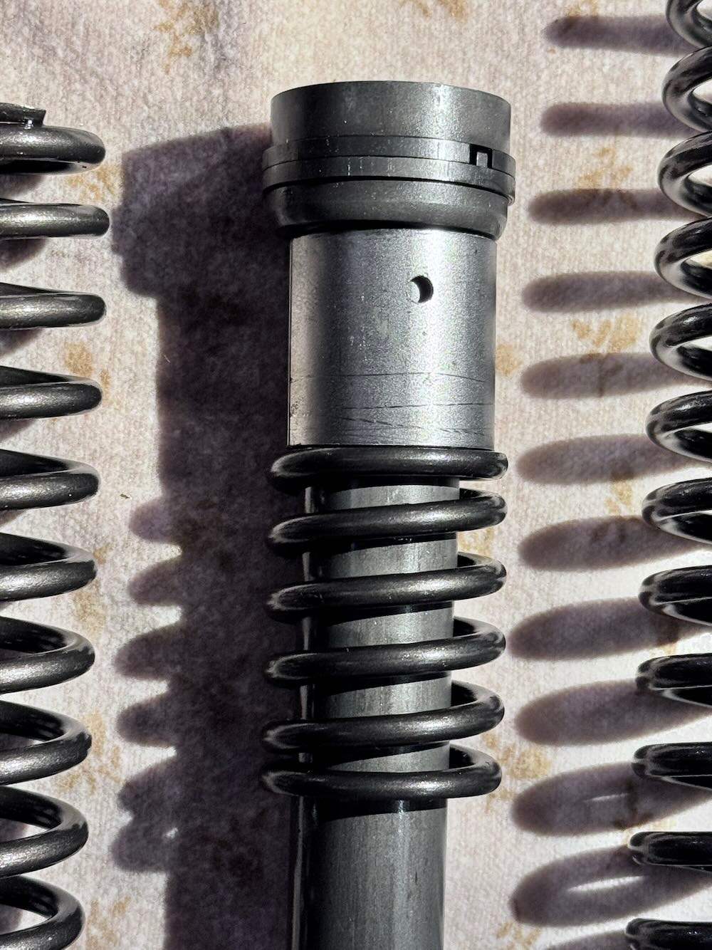

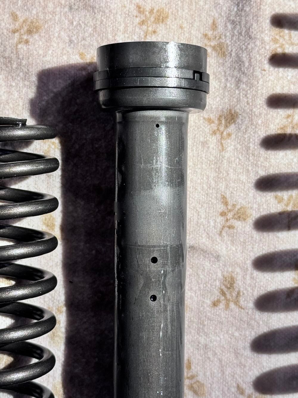

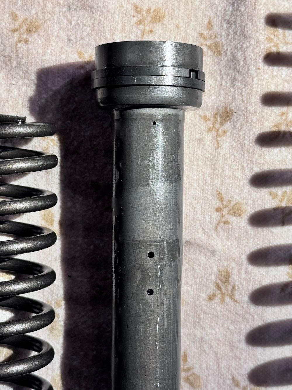

Jetzt wo ich mir das zurecht gelegt hatte...
Die Hülse hat drei 3mm Löcher bekommen,
damit dieses feine ganz oben
sicher durchströmt werden kann
- steamhammer
- Beiträge: 2817
- Wohnort: Ein Bergdorf
Re: Malossi Schwinge / Gabel Ersatz
ich würde die Druckstange (ich nenne sie jetzt mal so, das Teil das mit dem Tauchrohr verschraubt wird und die Rebound-Feder trägt) nicht mit einer Hülse zusätzlich versehen, die deren Ölfluss verändert. Da hilft auch das Löchlein nix.
Such Dir dazu lieber eine passende Ventilfeder z.B. oder probier's mit der kurzen Feder statt Hülse und lass "oben" nur die lange Feder und die Hülse. Die Federung ist dann halt linear, was aber nicht zwingend schlecht ist. Kannst ja parallel mal recherchieren, ob es progressive Federn gibt, die die passende Länge von langer Feder oder langer Feder + Hülse haben.
Gruß......
Gruß......
